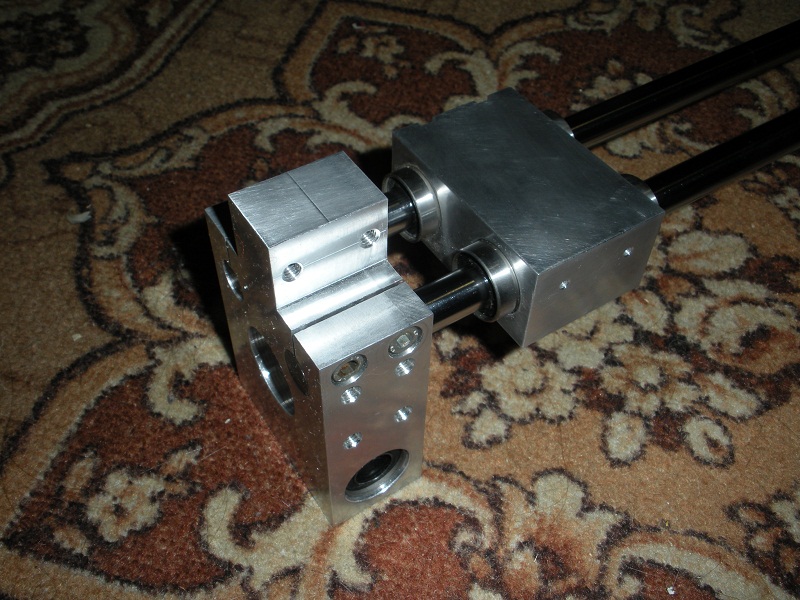

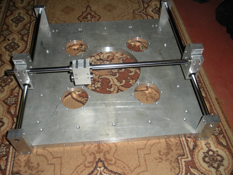

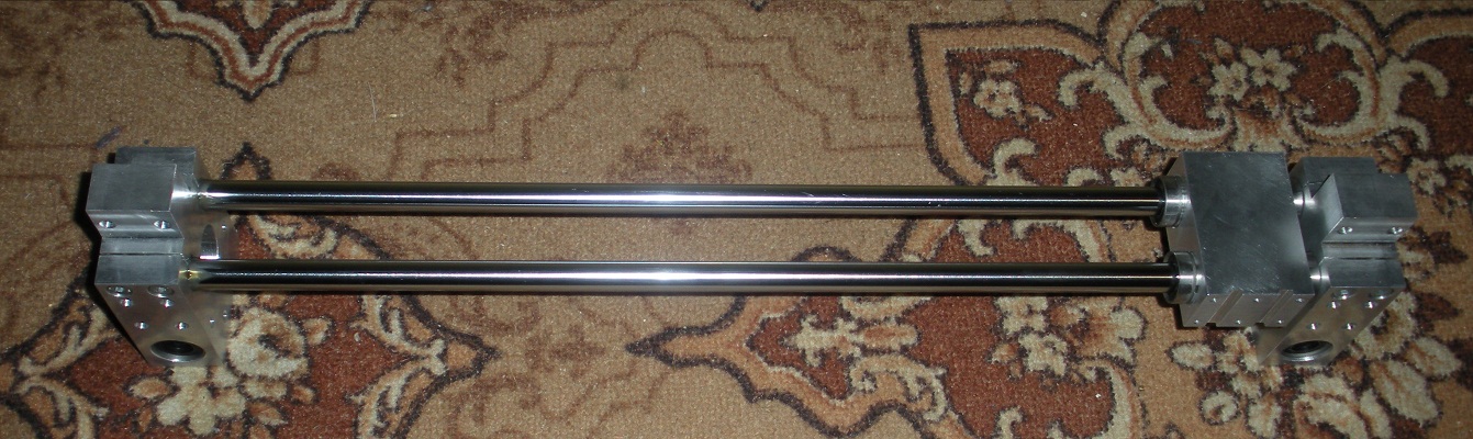

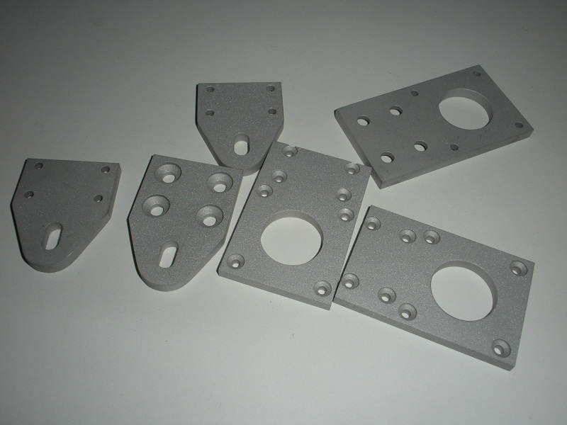

Дело было в молодости, собрал станочек для гравировки.
За пару дней состругал немного деталей.

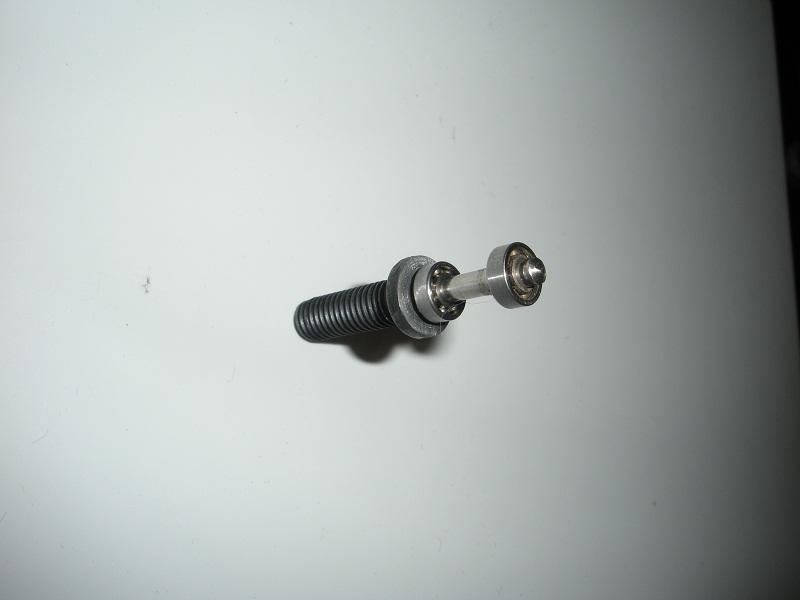

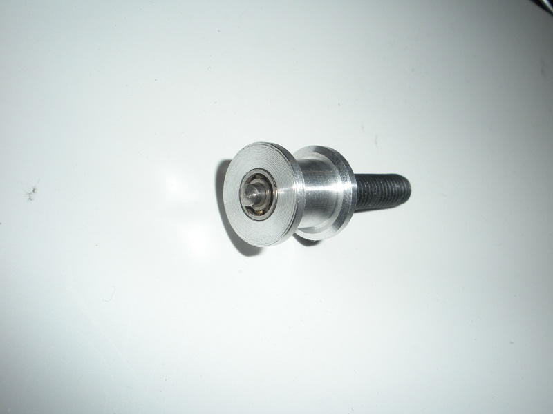

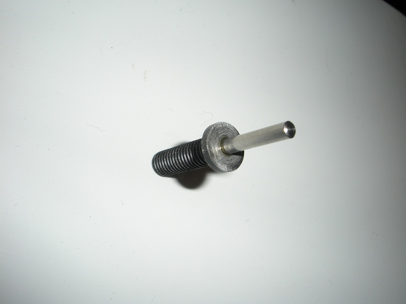

Очень простой натяжной ролик, винт М6, просверлен и на локтайте посажена шпилька, на которой также подшипники и шкив на локтайте.

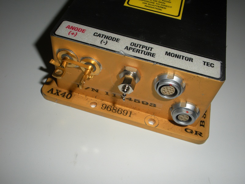

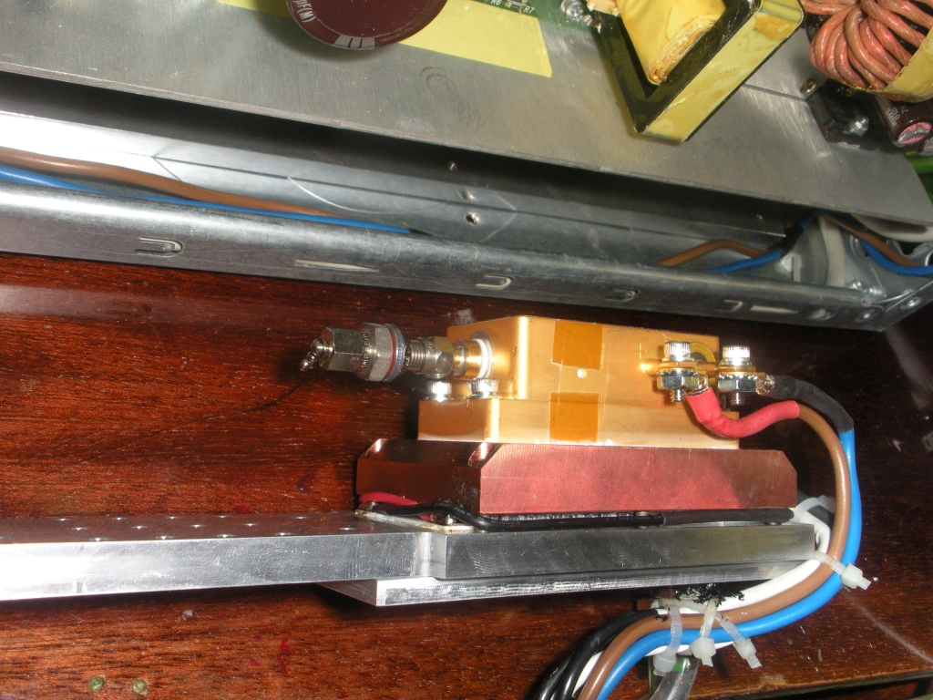

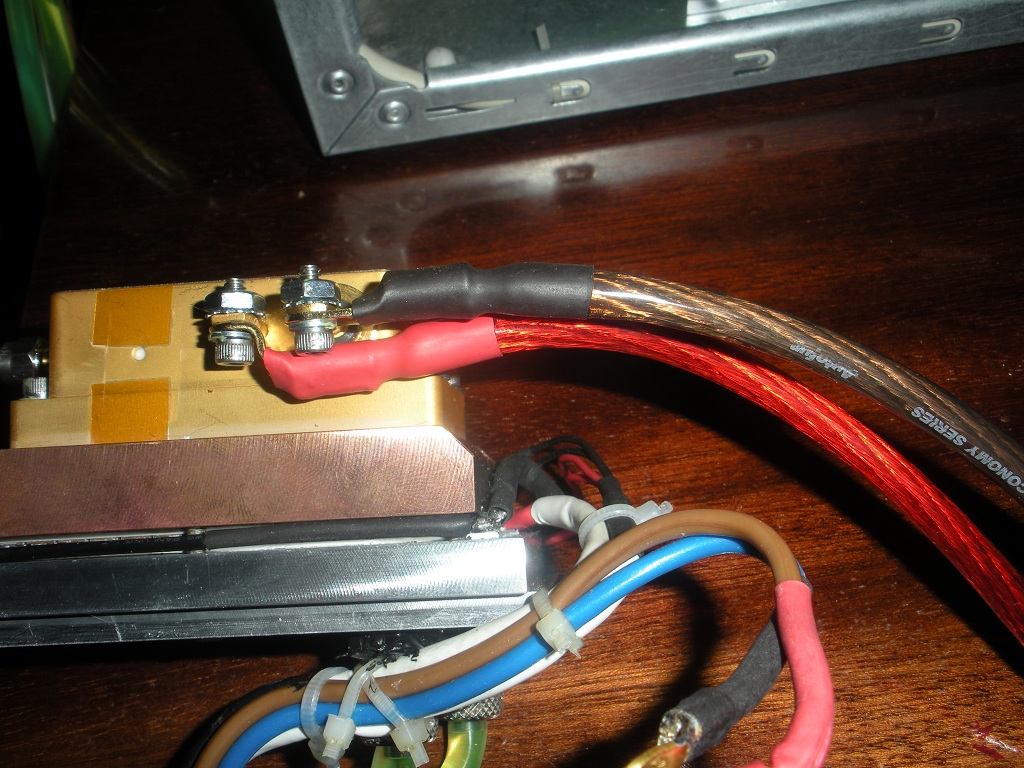

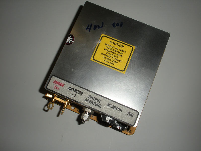

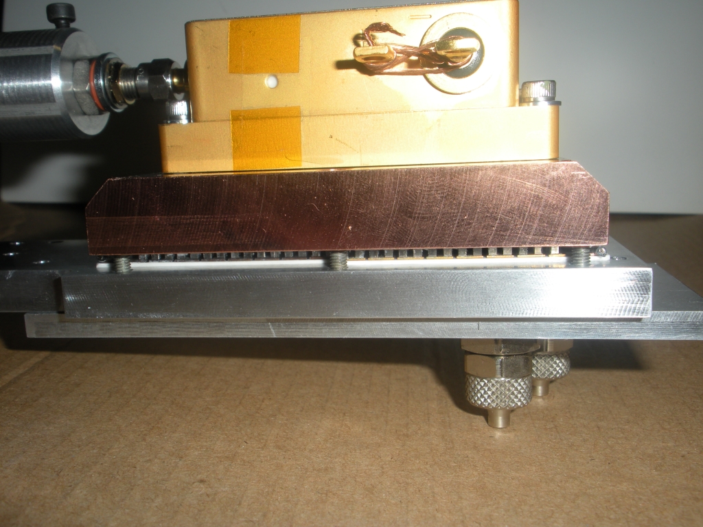

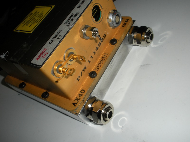

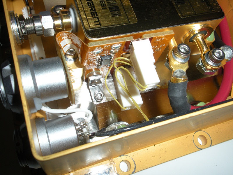

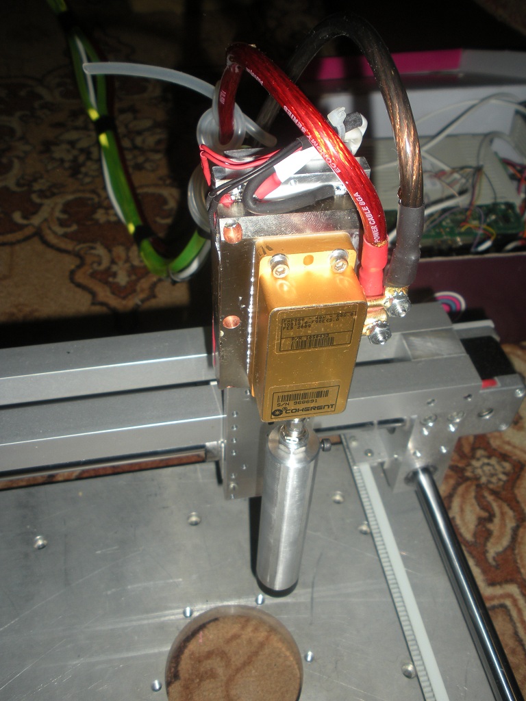

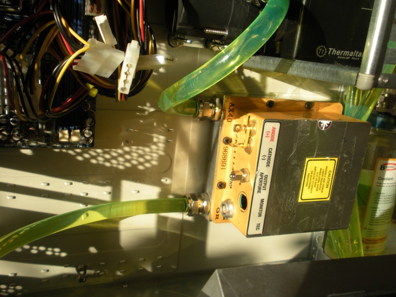

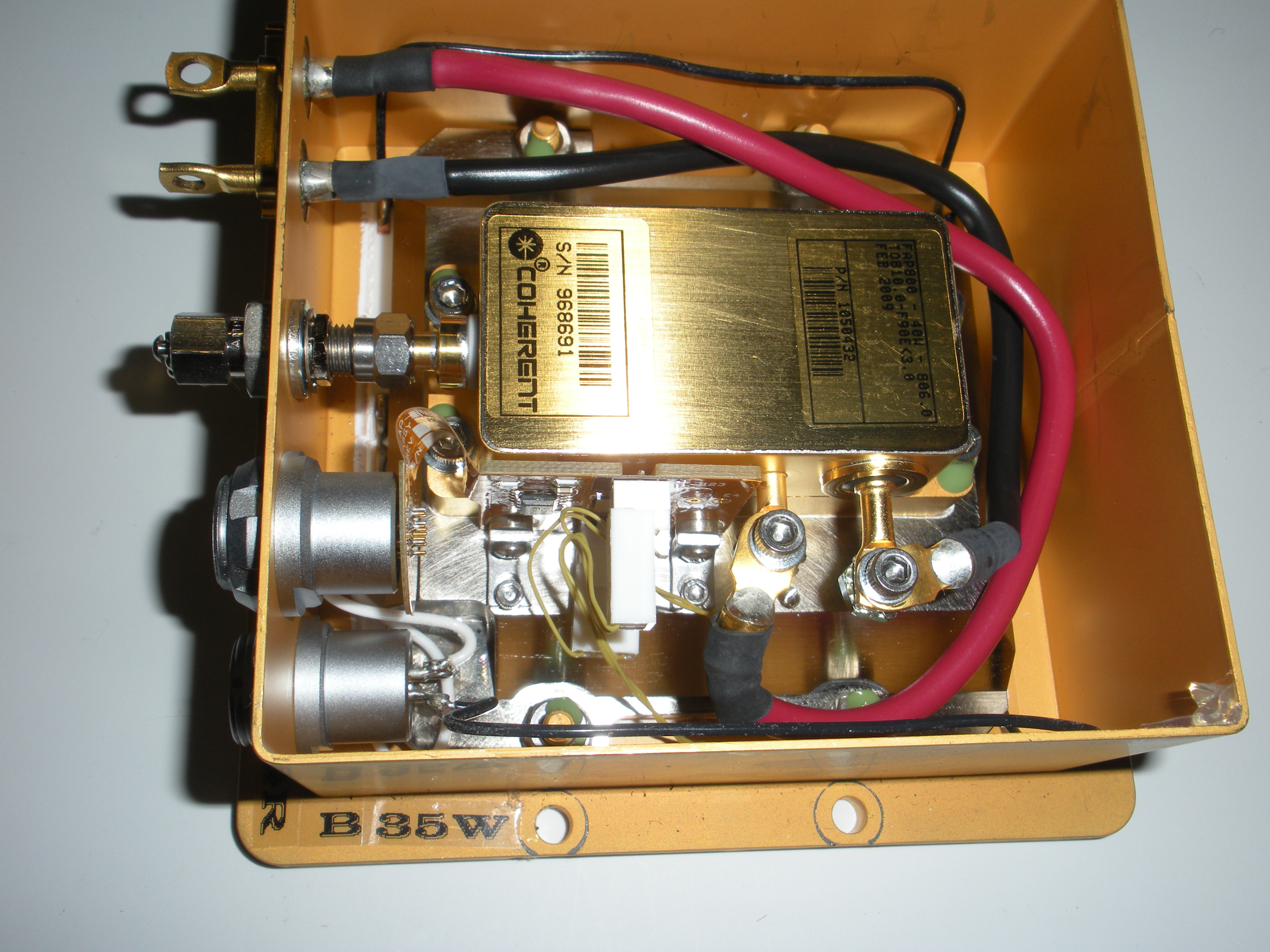

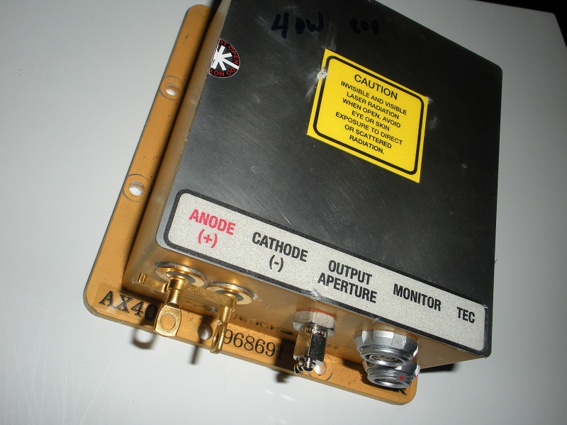

Вот собственно и диод.
DSCN6472.JPG (6270 просмотров) <a class='original' href='./download/file.php?id=40759&mode=view' target=_blank>Загрузить оригинал (121.83 КБ)</a>
DSCN6473.JPG (6270 просмотров) <a class='original' href='./download/file.php?id=40760&mode=view' target=_blank>Загрузить оригинал (126.54 КБ)</a>
DSCN6474.JPG (6270 просмотров) <a class='original' href='./download/file.php?id=40761&mode=view' target=_blank>Загрузить оригинал (155.15 КБ)</a>
DSCN6475.JPG (6270 просмотров) <a class='original' href='./download/file.php?id=40762&mode=view' target=_blank>Загрузить оригинал (2.66 МБ)</a>
DSCN6479.JPG (6270 просмотров) <a class='original' href='./download/file.php?id=40763&mode=view' target=_blank>Загрузить оригинал (214.58 КБ)</a>

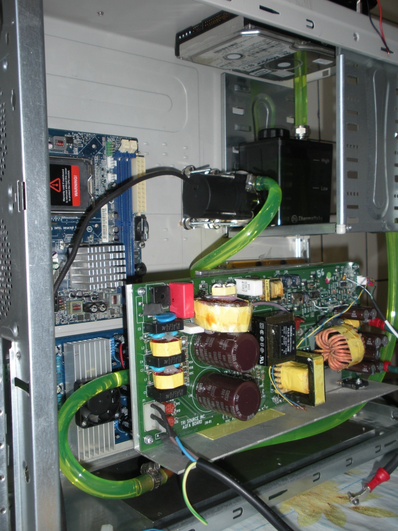

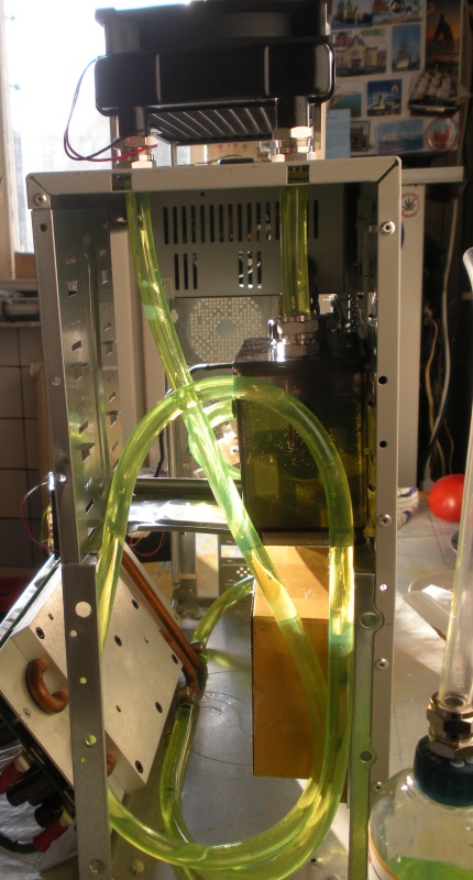

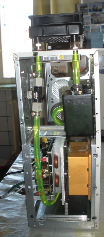

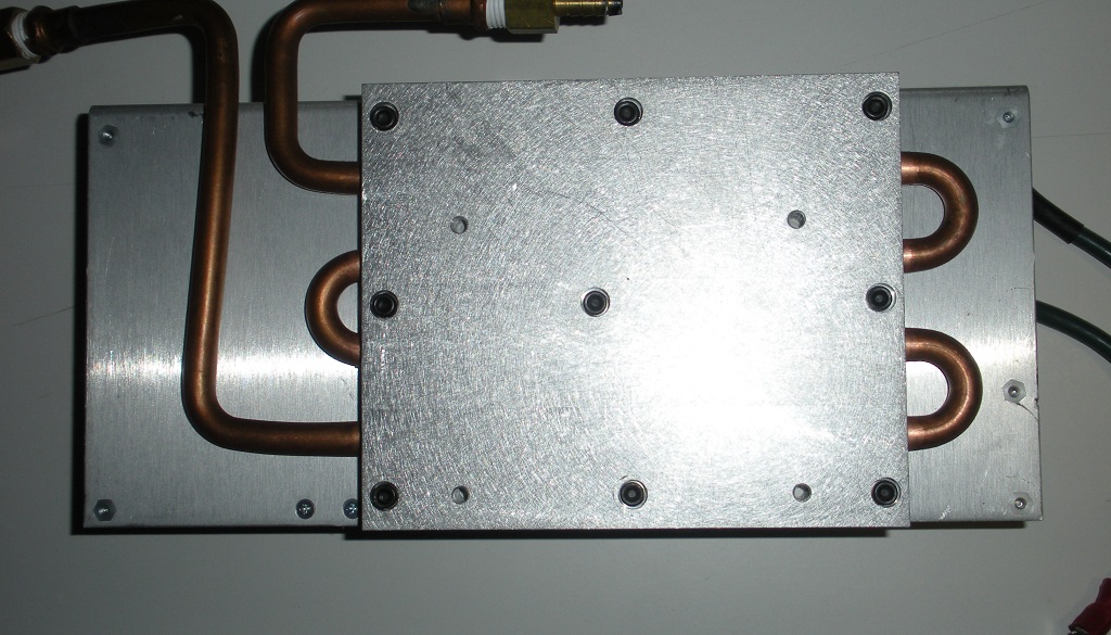

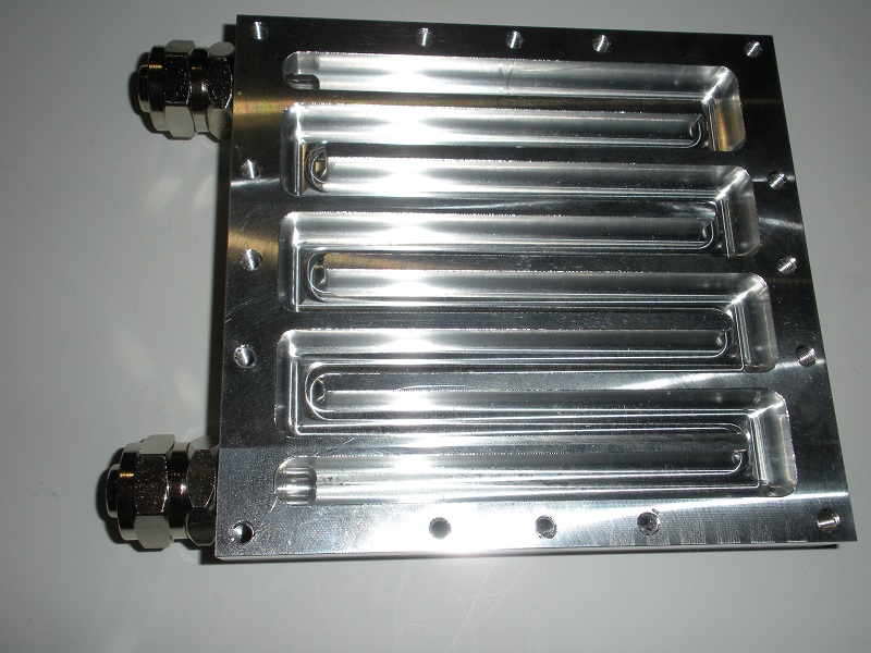

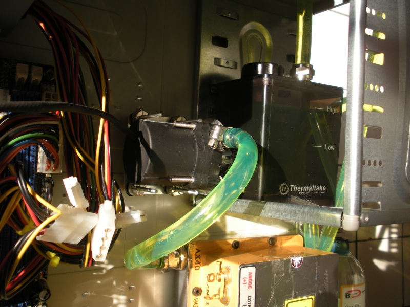

Водяное охлаждение.
DSCN6803.JPG (6270 просмотров) <a class='original' href='./download/file.php?id=40764&mode=view' target=_blank>Загрузить оригинал (169.81 КБ)</a>
DSCN6809.JPG (6270 просмотров) <a class='original' href='./download/file.php?id=40765&mode=view' target=_blank>Загрузить оригинал (124.58 КБ)</a>

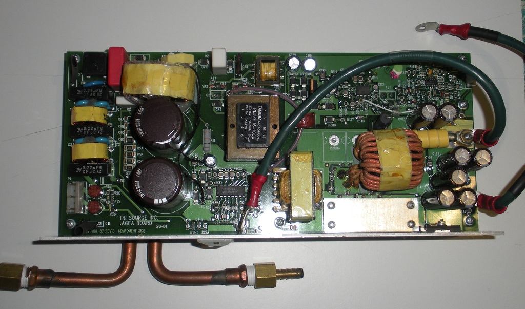

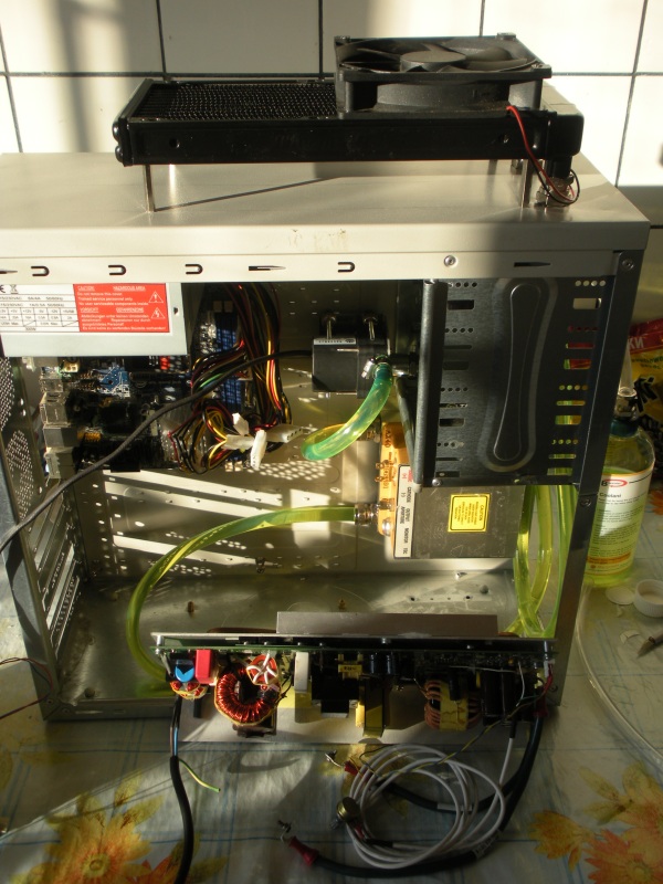

Вот самое ценное, блок питания 2.2 В 80 А
DSCN6811.JPG (6270 просмотров) <a class='original' href='./download/file.php?id=40766&mode=view' target=_blank>Загрузить оригинал (221.81 КБ)</a>
DSCN6814.JPG (6270 просмотров) <a class='original' href='./download/file.php?id=40767&mode=view' target=_blank>Загрузить оригинал (206.23 КБ)</a>

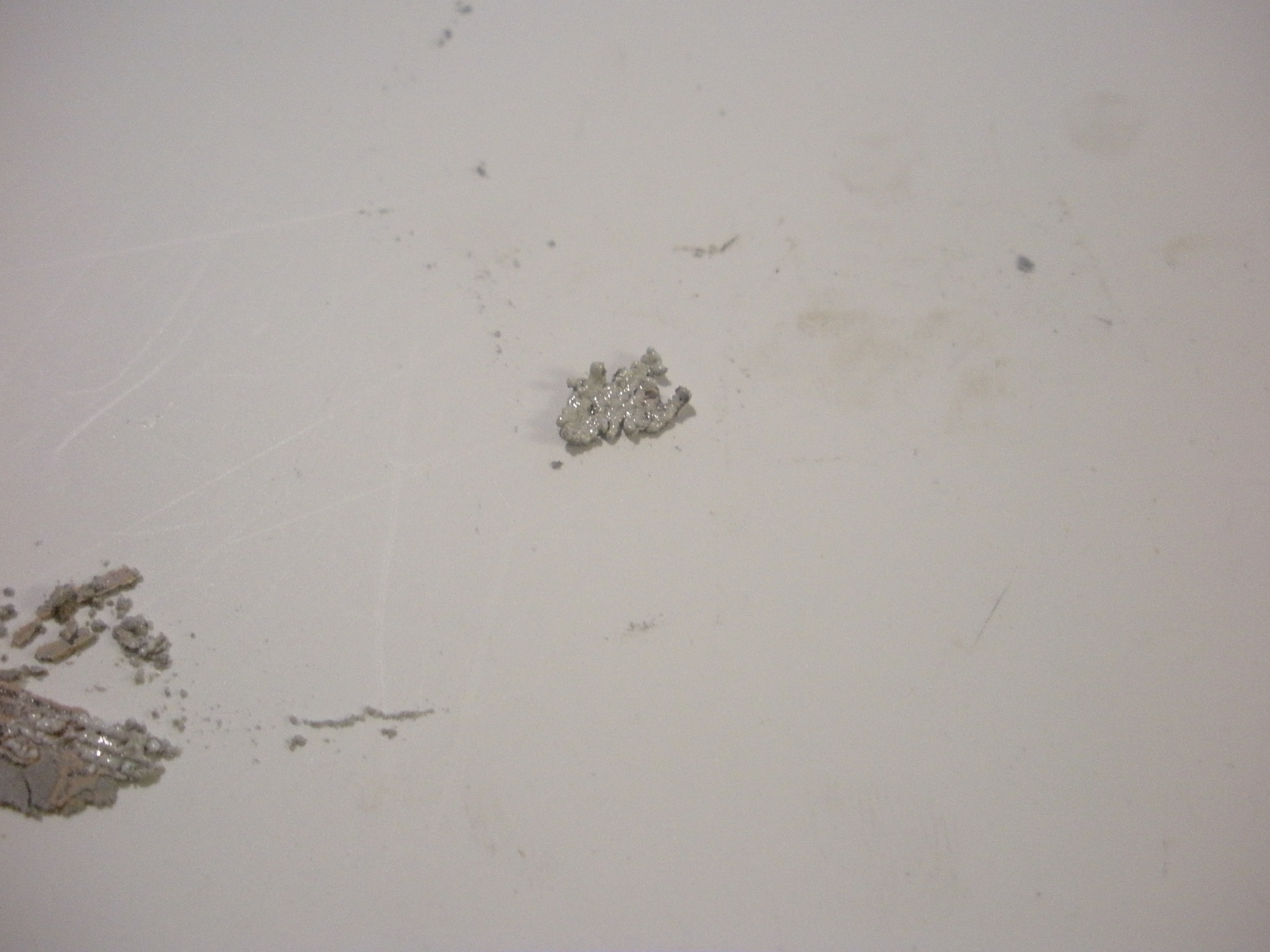

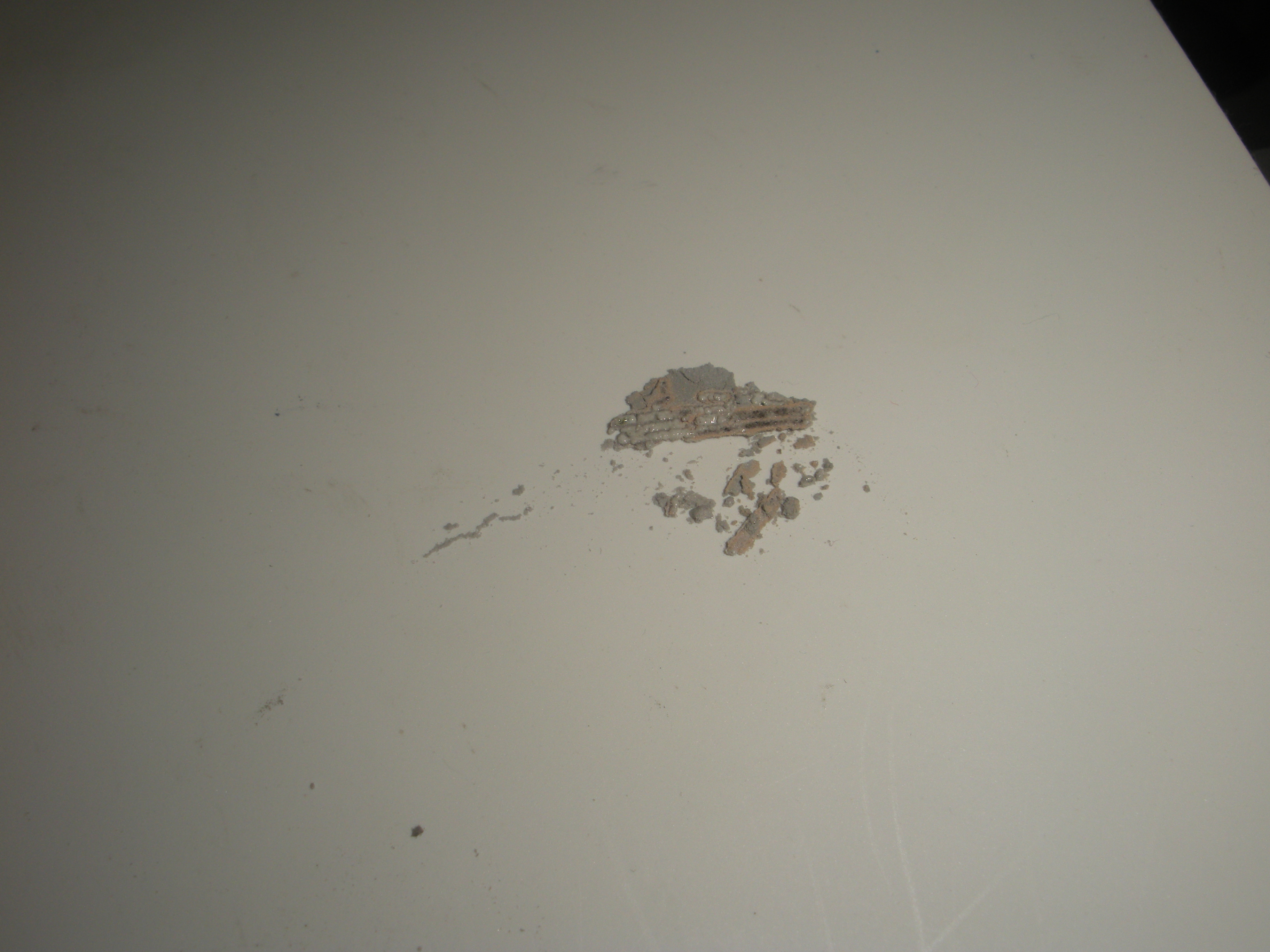

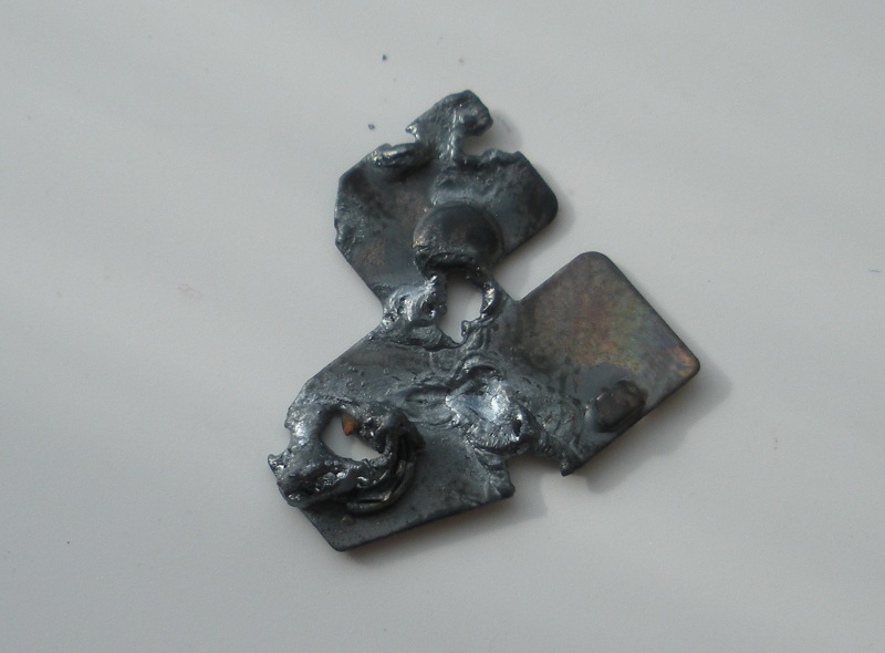

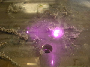

Плавил сталь без проблем.
DSCN6860.JPG (6270 просмотров) <a class='original' href='./download/file.php?id=40768&mode=view' target=_blank>Загрузить оригинал (86.36 КБ)</a>

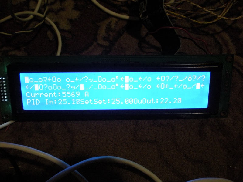

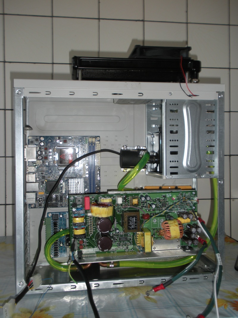

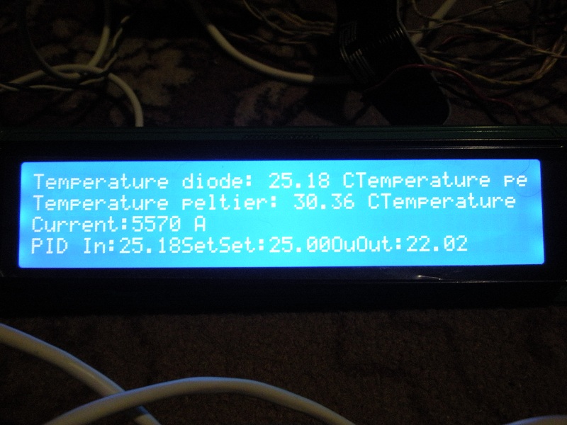

Все это дело собрал в системнике. Сделал ПИД контроллер температуры.
DSCN6912.JPG (6270 просмотров) <a class='original' href='./download/file.php?id=40777&mode=view' target=_blank>Загрузить оригинал (117.22 КБ)</a>
DSCN6913.JPG (6270 просмотров) <a class='original' href='./download/file.php?id=40778&mode=view' target=_blank>Загрузить оригинал (169.21 КБ)</a>
DSCN6914.JPG (6270 просмотров) <a class='original' href='./download/file.php?id=40779&mode=view' target=_blank>Загрузить оригинал (155.22 КБ)</a>
DSCN6915.JPG (6270 просмотров) <a class='original' href='./download/file.php?id=40780&mode=view' target=_blank>Загрузить оригинал (160.91 КБ)</a>
DSCN6920.JPG (6270 просмотров) <a class='original' href='./download/file.php?id=40781&mode=view' target=_blank>Загрузить оригинал (260.34 КБ)</a>
DSCN6922.JPG (6270 просмотров) <a class='original' href='./download/file.php?id=40782&mode=view' target=_blank>Загрузить оригинал (96.67 КБ)</a>
DSCN6923.JPG (6270 просмотров) <a class='original' href='./download/file.php?id=40783&mode=view' target=_blank>Загрузить оригинал (294.44 КБ)</a>
DSCN7012.JPG (6270 просмотров) <a class='original' href='./download/file.php?id=40784&mode=view' target=_blank>Загрузить оригинал (148.6 КБ)</a>
DSCN7013.JPG (6270 просмотров) <a class='original' href='./download/file.php?id=40785&mode=view' target=_blank>Загрузить оригинал (151.24 КБ)</a>

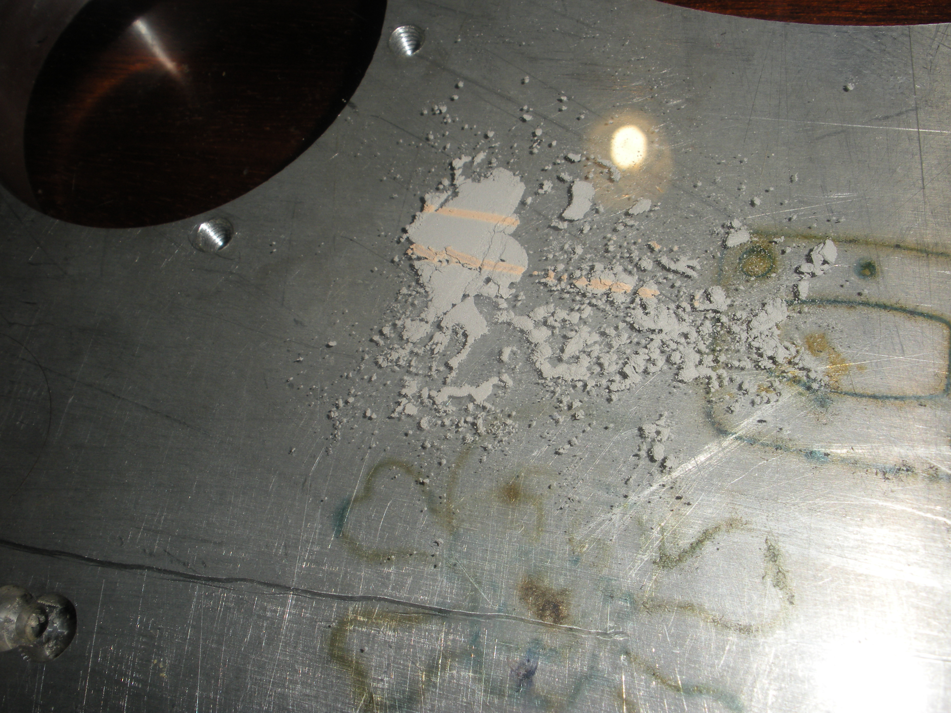

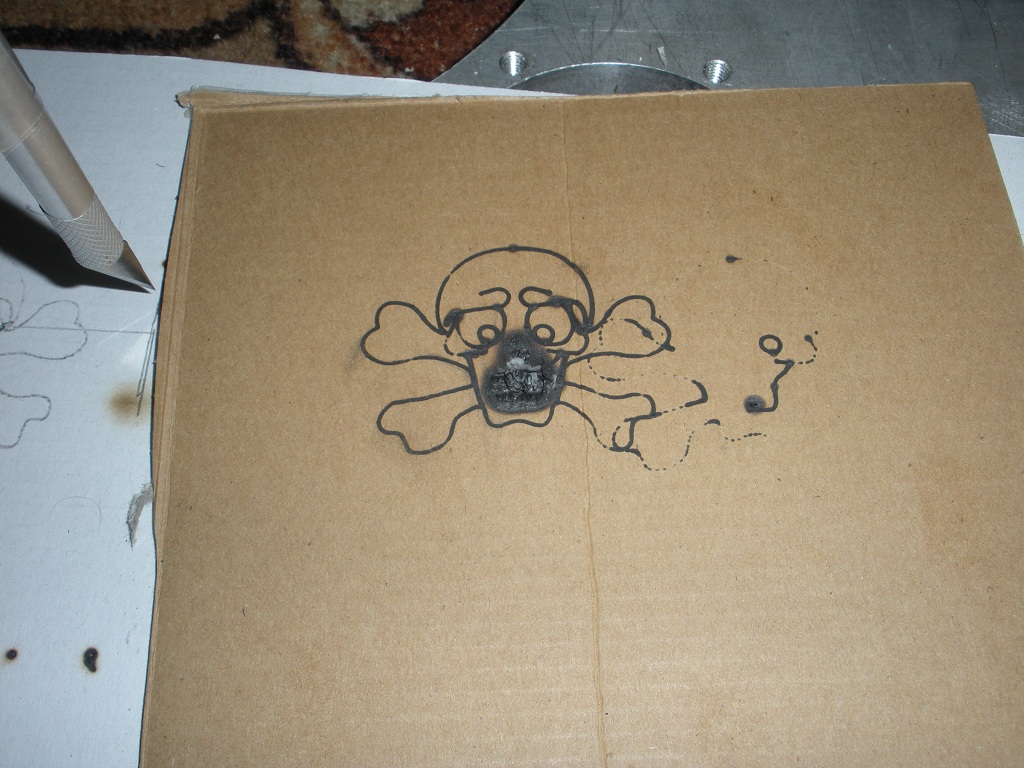

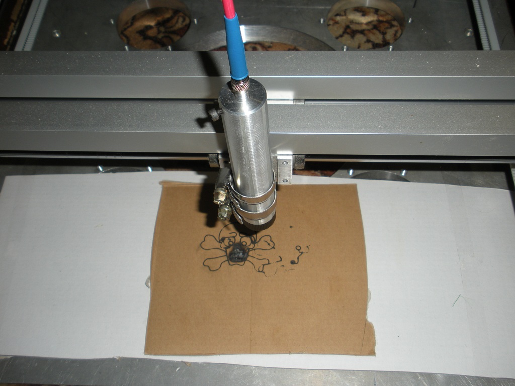

Первая проба.
DSCN7015.JPG (6270 просмотров) <a class='original' href='./download/file.php?id=40786&mode=view' target=_blank>Загрузить оригинал (280.07 КБ)</a>
DSCN7016.JPG (6270 просмотров) <a class='original' href='./download/file.php?id=40787&mode=view' target=_blank>Загрузить оригинал (194.82 КБ)</a>

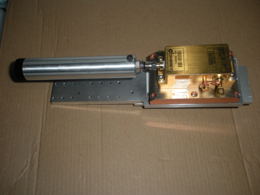

С оптоволокном дело не пошло, изменил конструкцию.
DSCN7534.JPG (6270 просмотров) <a class='original' href='./download/file.php?id=40793&mode=view' target=_blank>Загрузить оригинал (583.5 КБ)</a>
DSCN7536.JPG (6270 просмотров) <a class='original' href='./download/file.php?id=40794&mode=view' target=_blank>Загрузить оригинал (531.49 КБ)</a>
DSCN7543.JPG (6270 просмотров) <a class='original' href='./download/file.php?id=40795&mode=view' target=_blank>Загрузить оригинал (675.34 КБ)</a>
DSCN7555.JPG (6270 просмотров) <a class='original' href='./download/file.php?id=40796&mode=view' target=_blank>Загрузить оригинал (289.47 КБ)</a>
DSCN7558.JPG (6270 просмотров) <a class='original' href='./download/file.php?id=40797&mode=view' target=_blank>Загрузить оригинал (238.49 КБ)</a>
На этом все и закончилось. Станок продан, и начал собирать фрезер.
Сразу отвечу на три вопроса.
1. Все что мне в нем нравится так это только Болк питания для диода, случайно попался на ebay, больше таких не видел.
2. Не нравиться что, от блока питания до диода нужны провода минимальной длины, намучился с ними. Даже взял в автомагазине два по метру медного провода сечением 4 AWG (в автомагазине очень гибкий), самый мощный что был и то он сильно нагревался (провод). Так и не добился полной мощности, дерево плохо жег, а при куске (провода) в 100 мм и сечением в два раза меньшим этого не было.
3. Уже не буду браться за диодные лазеры, есть строить лазерный станок так минимум CO2.

Есть пару видео.
Первое включение.
https://www.youtube.com/watch?v=3mCkUYp0Mmk
Как бы гравировка :lol:
https://www.youtube.com/watch?v=ADuujDcmblk

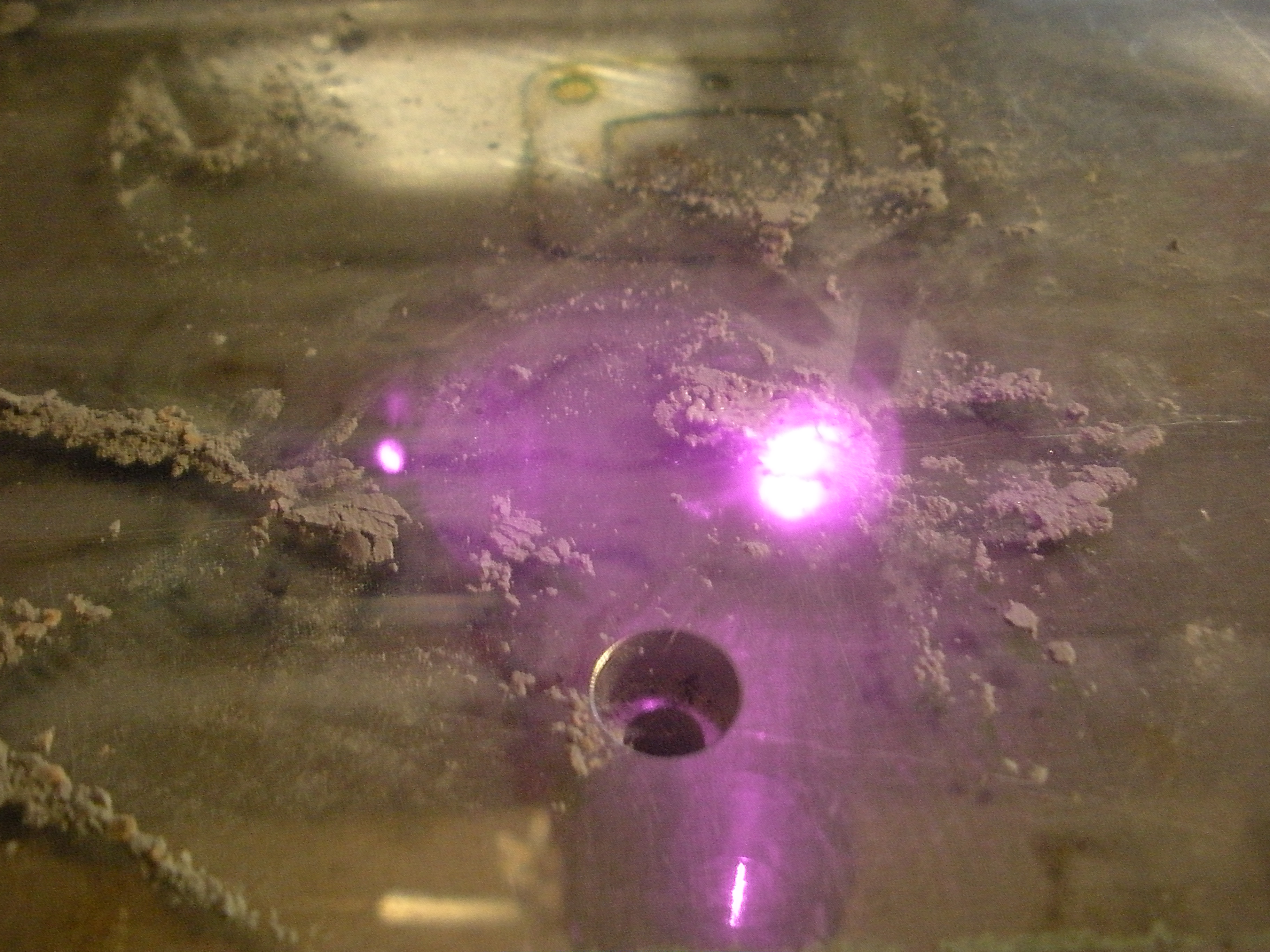

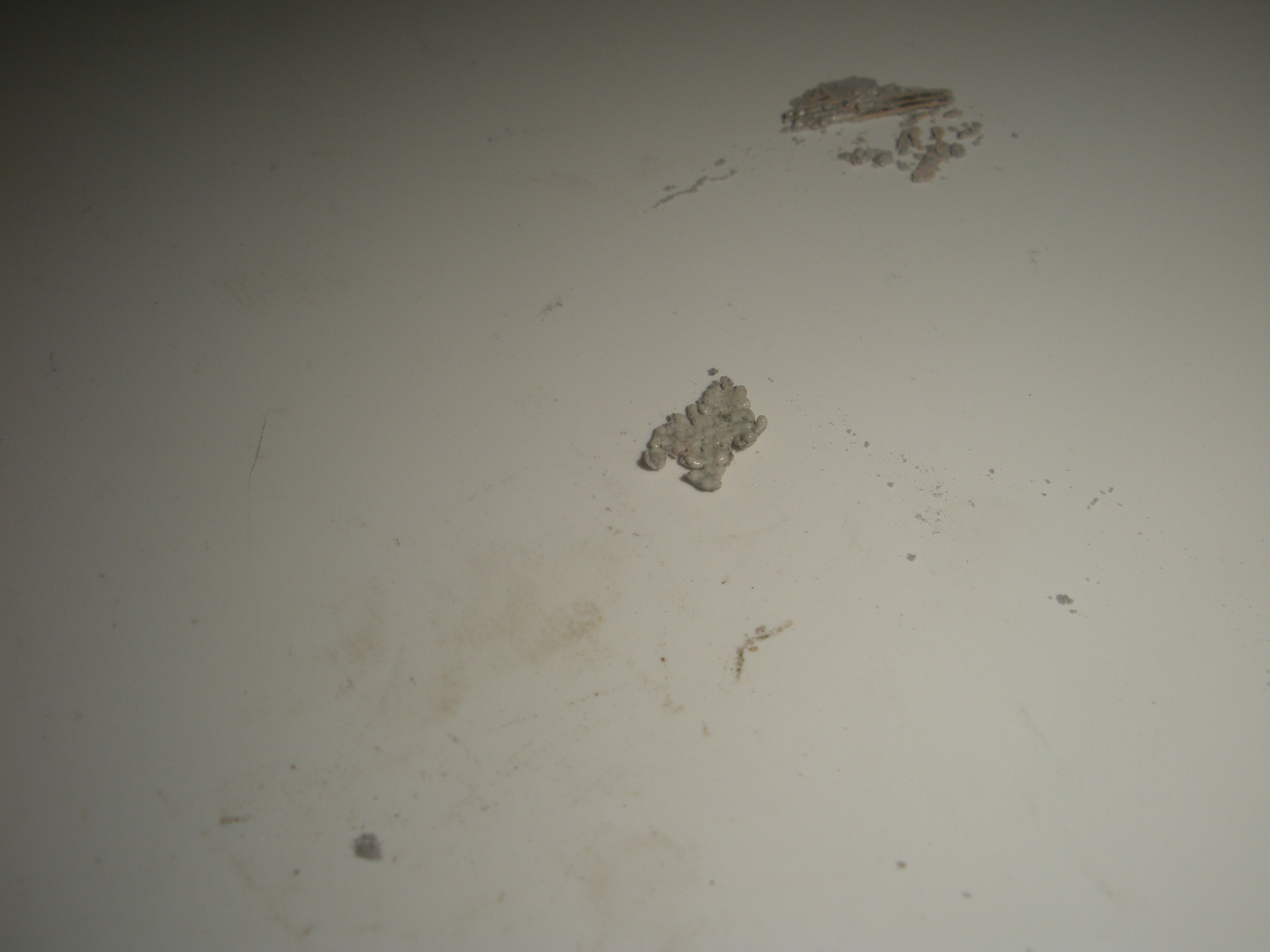

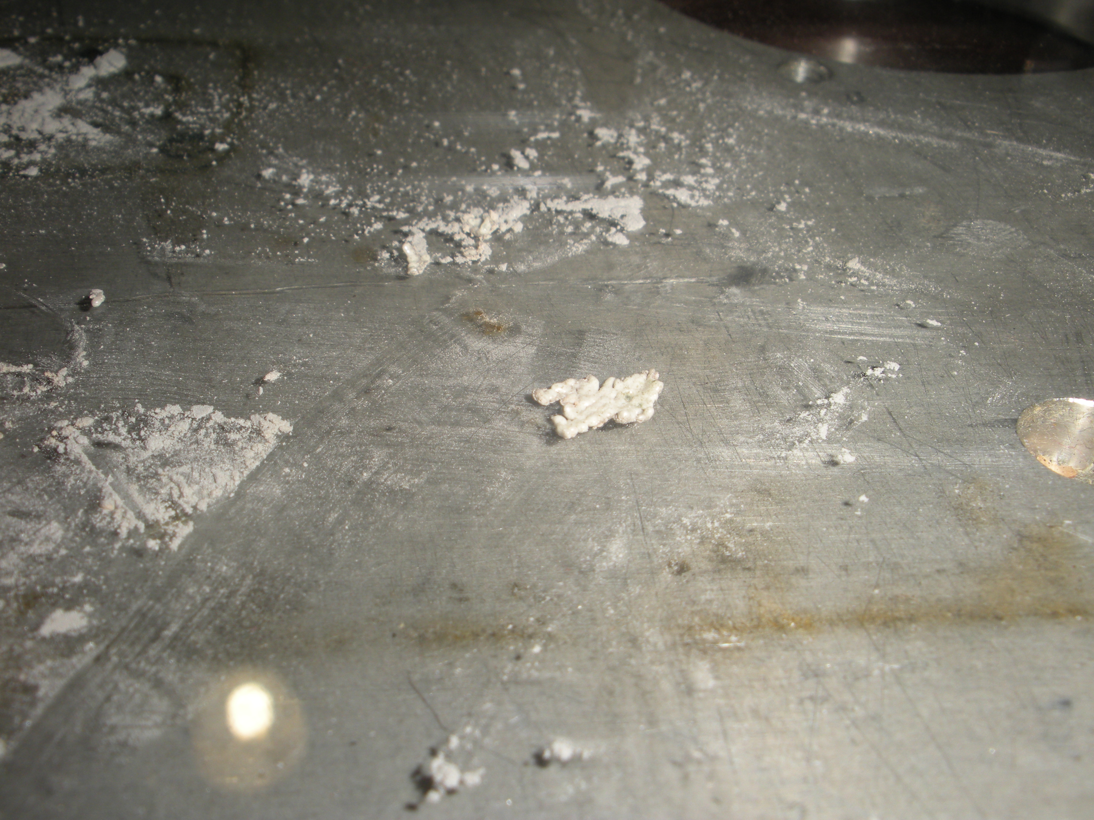

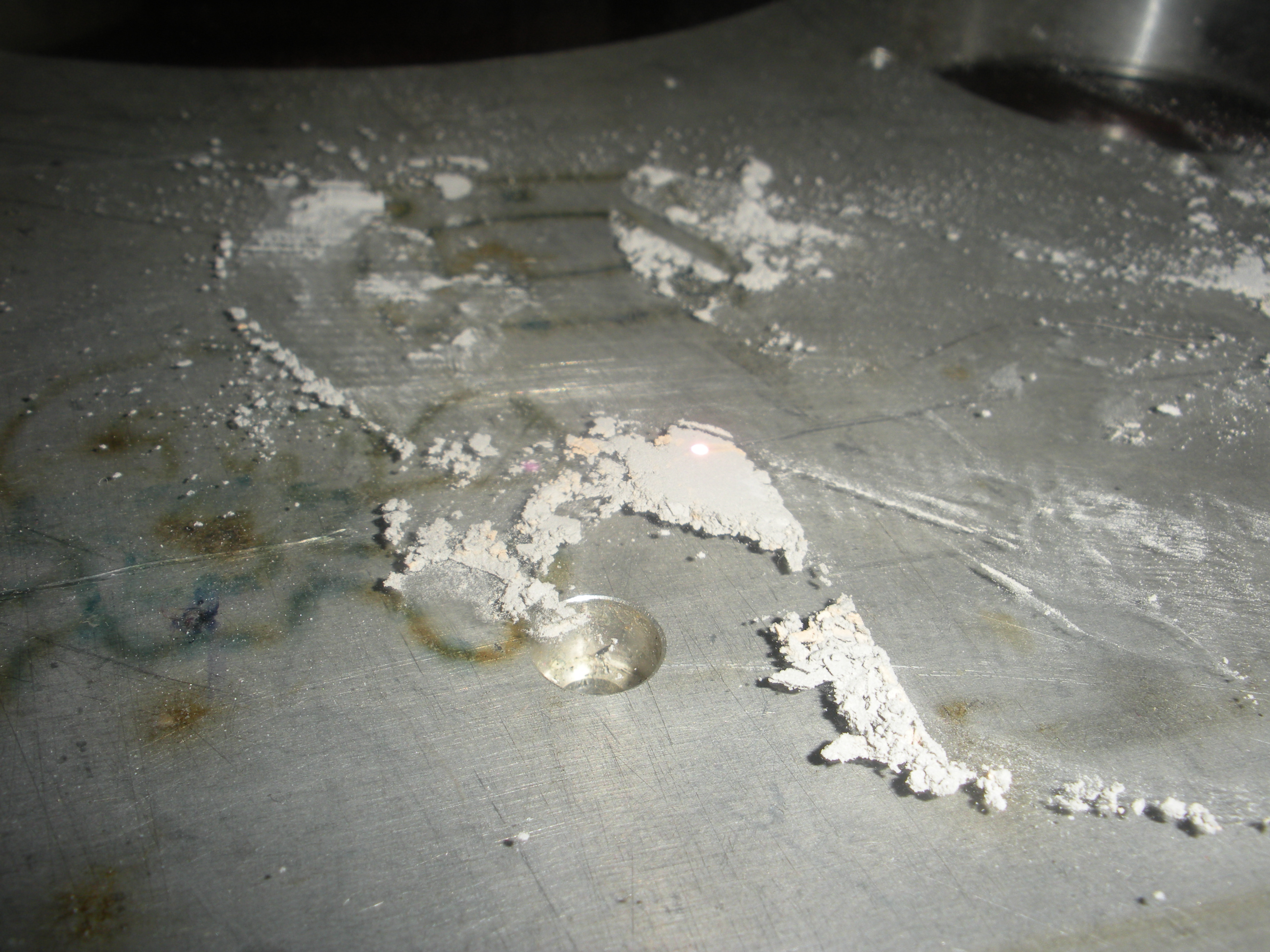

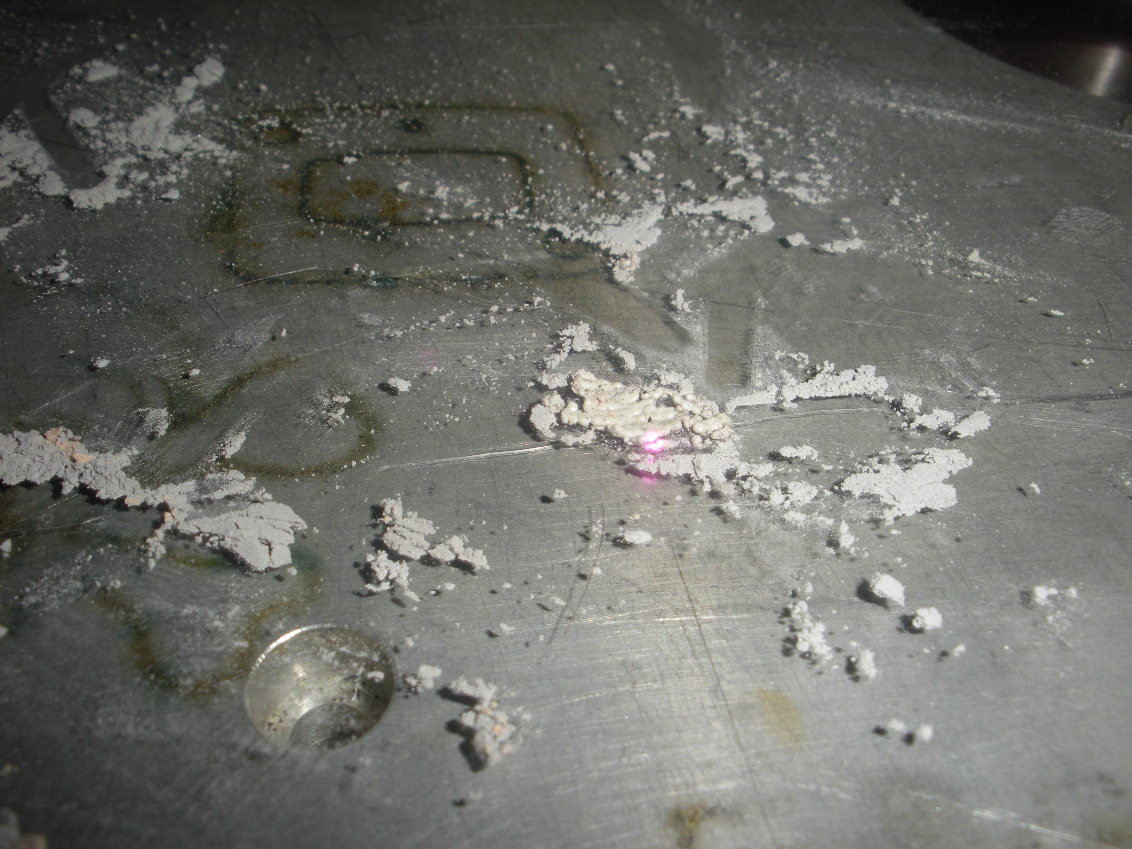

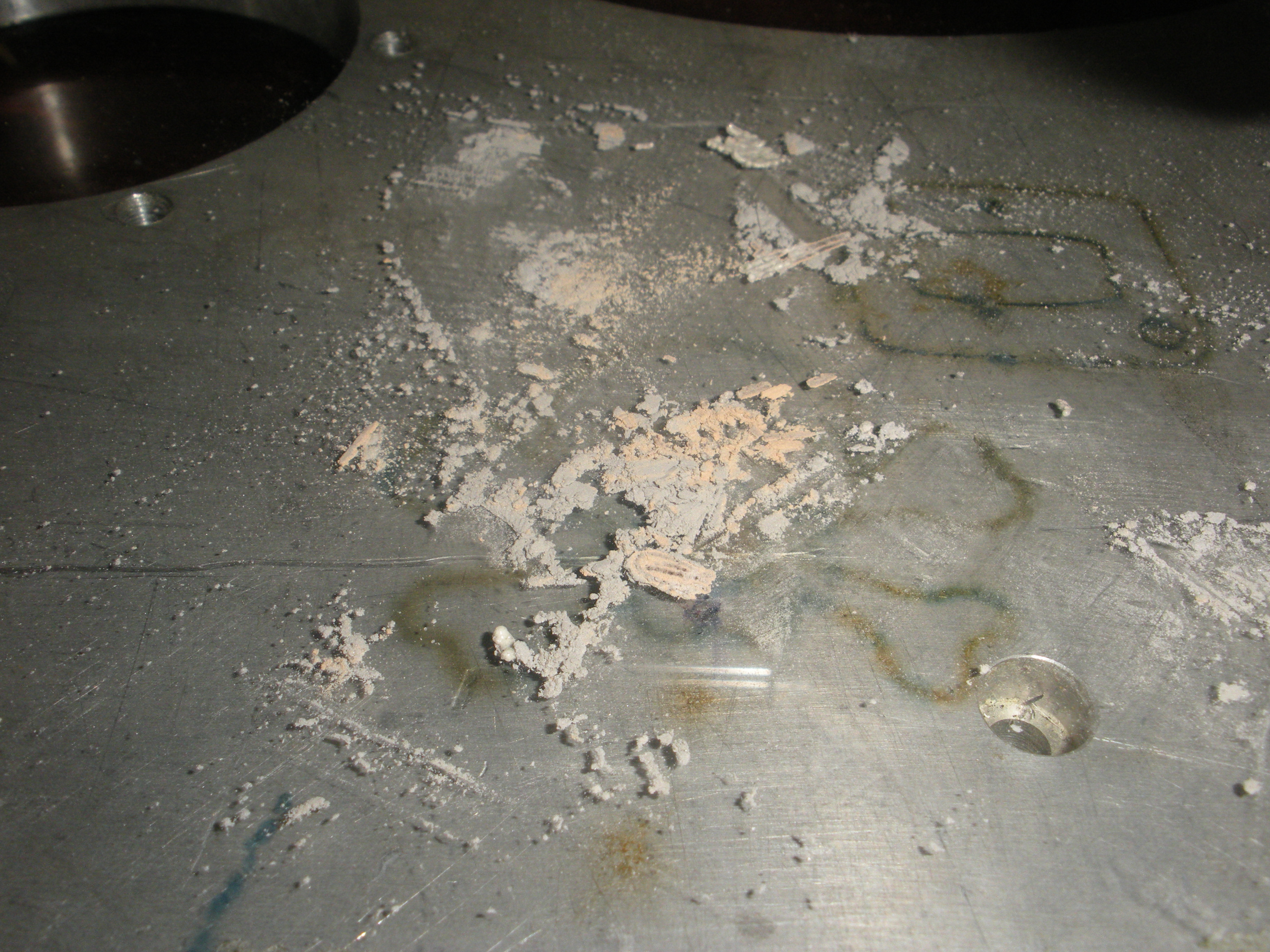

Еще пробовал спекать нанопорошок.
DSCN7583.JPG (6266 просмотров) <a class='original' href='./download/file.php?id=40798&mode=view' target=_blank>Загрузить оригинал (2.58 МБ)</a>
DSCN7587.JPG (6266 просмотров) <a class='original' href='./download/file.php?id=40799&mode=view' target=_blank>Загрузить оригинал (2.19 МБ)</a>
DSCN7591.JPG (6266 просмотров) <a class='original' href='./download/file.php?id=40800&mode=view' target=_blank>Загрузить оригинал (2.23 МБ)</a>
DSCN7599.JPG (6266 просмотров) <a class='original' href='./download/file.php?id=40801&mode=view' target=_blank>Загрузить оригинал (2.29 МБ)</a>
DSCN7600.JPG (6266 просмотров) <a class='original' href='./download/file.php?id=40802&mode=view' target=_blank>Загрузить оригинал (2.94 МБ)</a>
DSCN7610.JPG (6266 просмотров) <a class='original' href='./download/file.php?id=40803&mode=view' target=_blank>Загрузить оригинал (2.76 МБ)</a>
DSCN7579.JPG (6266 просмотров) <a class='original' href='./download/file.php?id=40804&mode=view' target=_blank>Загрузить оригинал (2.71 МБ)</a>
DSCN7580.JPG (6266 просмотров) <a class='original' href='./download/file.php?id=40805&mode=view' target=_blank>Загрузить оригинал (2.46 МБ)</a>
DSCN7582.JPG (6266 просмотров) <a class='original' href='./download/file.php?id=40806&mode=view' target=_blank>Загрузить оригинал (2.68 МБ)</a>
Сообщения: 34042
Re: Лазерный станок на 40 Ватном диоде
Demetrius писал(а):Вот самое ценное, блок питания 2.2 В 80 А
да такое чудо сложновато найти
Demetrius писал(а):Плавил сталь без проблем.
без линз?
Demetrius писал(а):3. Уже не буду браться за диодные лазеры, есть строить лазерный станок так минимум CO2.
Эт тебе такой лазер попался. Это даже не лазер, а накачка для лазера :)
А ты элемент Пельтье и датчик температуры использовал что в диоде стоит?

aftaev писал(а):без линз?
С линзой, которая есть на первом видео.
aftaev писал(а):Эт тебе такой лазер попался.
40 Watt 808nm Coherent
aftaev писал(а):А ты элемент Пельтье и датчик температуры использовал что в диоде стоит?
Использовал два родных Пельтье, датчики температуры поставил другие.
Сообщения: 34042
Demetrius писал(а):40 Watt 808nm Coherent
Это не лазер, это накачка для лазера. Там фактически 40лазеров отдельных. А потому уже в специальном оптоволокне генерируют лазерное излучение примерно так https://ru.wikipedia.org/wiki/%D0%92%D0 ... 0%B5%D1%80
Ты такой купи http://www.ebay.com/itm/IPG-YLR-700-sm- ... 338f960460 он сталь под 10мм резать будет :)
или такой http://www.ebay.com/itm/2K-IPG-Fiber-La ... 234953bb9f
И жрать току меньше будет чем СО2

aftaev писал(а):Это не лазер, это накачка для лазера.
Все равно резал :hehehe:
И волокно у меня есть, 4 шт по пол метра остались. Но для него нужен еще и коллиматор не дешевый, так что забросил это дело и дал старт на фрезер.
Сообщения: 34042
Demetrius писал(а):Все равно резал
а если бы в один пучек то лучше бы резал :)
Demetrius писал(а):И волокно у меня есть, 4 шт по пол метра остались.
там хитрое волокно нужно ;)
Demetrius писал(а):Но для него нужен еще и коллиматор не дешевый, так что забросил это дело и дал старт на фрезер.
за то поигрался и опыта набрался :)

aftaev писал(а):там хитрое волокно нужно
Я знаю, один добрый человек одолжил, он такими делами занимался.
Сообщения: 34042
Demetrius писал(а):Я знаю, один добрый человек одолжил, он такими делами занимался.
оптоволокно с иттербием?

aftaev писал(а):оптоволокно с иттербием?
Не знаю с чем, сказал это волокно для накачки диодом. :wik:
Сообщения: 34042
Demetrius писал(а):Не знаю с чем, сказал это волокно для накачки диодом.
в итоге хуже стало с оптоволокном чем без него :)

aftaev писал(а):в итоге хуже стало с оптоволокном чем без него
У него световой поток на выходе сильно рассеянный, нужен коллиматор, одной линзой не обойтись.
