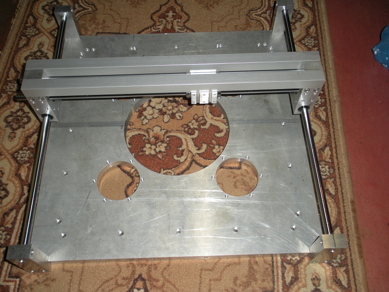

Дело было в молодости, собрал станочек для гравировки.
За пару дней состругал немного деталей.

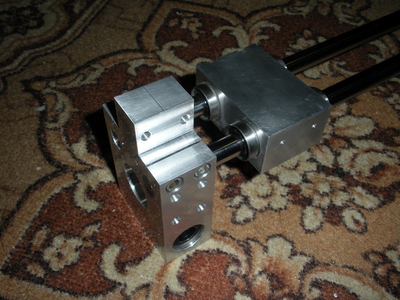

DSCN6439.JPG (6260 просмотров) <a class='original' href='./download/file.php?id=40754&sid=03107ee44fd971d996ef4f7a8d2cb95c&mode=view' target=_blank>Загрузить оригинал (201.39 КБ)</a>
Очень простой натяжной ролик, винт М6, просверлен и на локтайте посажена шпилька, на которой также подшипники и шкив на локтайте.
DSCN6442.JPG (6260 просмотров) <a class='original' href='./download/file.php?id=40755&sid=03107ee44fd971d996ef4f7a8d2cb95c&mode=view' target=_blank>Загрузить оригинал (69.67 КБ)</a>
DSCN6445.JPG (6260 просмотров) <a class='original' href='./download/file.php?id=40756&sid=03107ee44fd971d996ef4f7a8d2cb95c&mode=view' target=_blank>Загрузить оригинал (69.36 КБ)</a>
DSCN6448.JPG (6260 просмотров) <a class='original' href='./download/file.php?id=40757&sid=03107ee44fd971d996ef4f7a8d2cb95c&mode=view' target=_blank>Загрузить оригинал (72.6 КБ)</a>

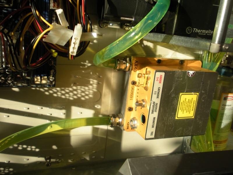

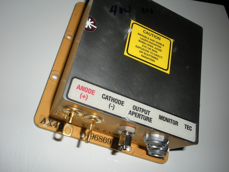

Вот собственно и диод.
DSCN6472.JPG (6260 просмотров) <a class='original' href='./download/file.php?id=40759&sid=03107ee44fd971d996ef4f7a8d2cb95c&mode=view' target=_blank>Загрузить оригинал (121.83 КБ)</a>
DSCN6473.JPG (6260 просмотров) <a class='original' href='./download/file.php?id=40760&sid=03107ee44fd971d996ef4f7a8d2cb95c&mode=view' target=_blank>Загрузить оригинал (126.54 КБ)</a>
DSCN6474.JPG (6260 просмотров) <a class='original' href='./download/file.php?id=40761&sid=03107ee44fd971d996ef4f7a8d2cb95c&mode=view' target=_blank>Загрузить оригинал (155.15 КБ)</a>
DSCN6475.JPG (6260 просмотров) <a class='original' href='./download/file.php?id=40762&sid=03107ee44fd971d996ef4f7a8d2cb95c&mode=view' target=_blank>Загрузить оригинал (2.66 МБ)</a>
DSCN6479.JPG (6260 просмотров) <a class='original' href='./download/file.php?id=40763&sid=03107ee44fd971d996ef4f7a8d2cb95c&mode=view' target=_blank>Загрузить оригинал (214.58 КБ)</a>

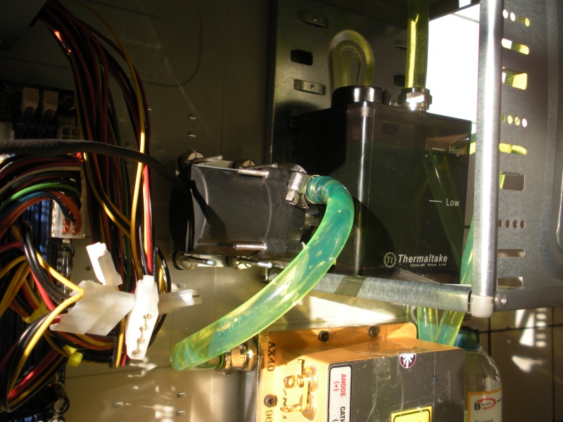

Водяное охлаждение.
DSCN6803.JPG (6260 просмотров) <a class='original' href='./download/file.php?id=40764&sid=03107ee44fd971d996ef4f7a8d2cb95c&mode=view' target=_blank>Загрузить оригинал (169.81 КБ)</a>
DSCN6809.JPG (6260 просмотров) <a class='original' href='./download/file.php?id=40765&sid=03107ee44fd971d996ef4f7a8d2cb95c&mode=view' target=_blank>Загрузить оригинал (124.58 КБ)</a>

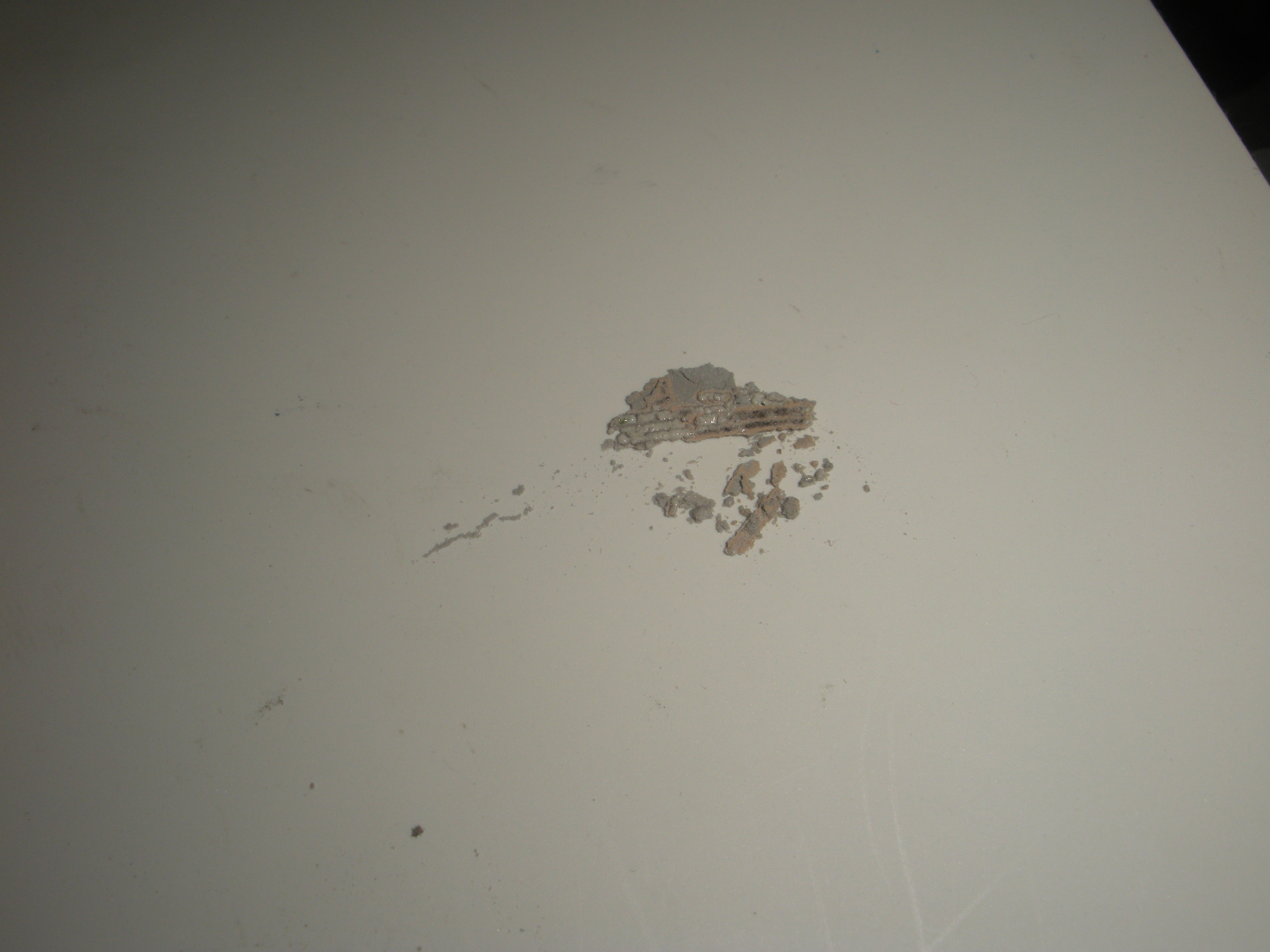

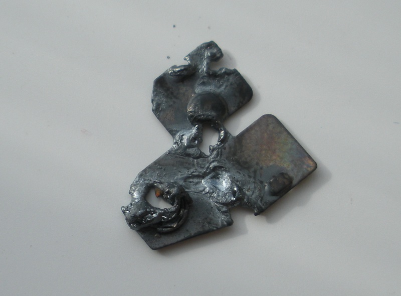

Плавил сталь без проблем.
DSCN6860.JPG (6260 просмотров) <a class='original' href='./download/file.php?id=40768&sid=03107ee44fd971d996ef4f7a8d2cb95c&mode=view' target=_blank>Загрузить оригинал (86.36 КБ)</a>

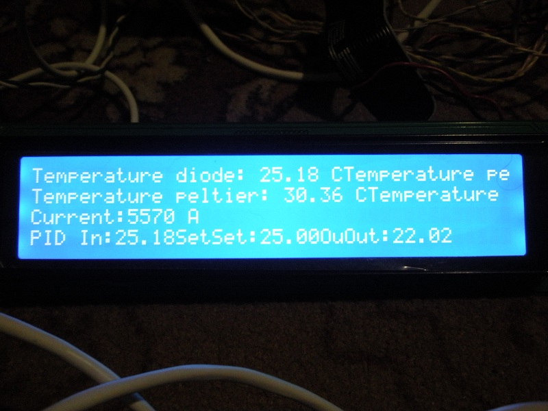

Все это дело собрал в системнике. Сделал ПИД контроллер температуры.
DSCN6912.JPG (6260 просмотров) <a class='original' href='./download/file.php?id=40777&sid=03107ee44fd971d996ef4f7a8d2cb95c&mode=view' target=_blank>Загрузить оригинал (117.22 КБ)</a>
DSCN6913.JPG (6260 просмотров) <a class='original' href='./download/file.php?id=40778&sid=03107ee44fd971d996ef4f7a8d2cb95c&mode=view' target=_blank>Загрузить оригинал (169.21 КБ)</a>
DSCN6914.JPG (6260 просмотров) <a class='original' href='./download/file.php?id=40779&sid=03107ee44fd971d996ef4f7a8d2cb95c&mode=view' target=_blank>Загрузить оригинал (155.22 КБ)</a>
DSCN6915.JPG (6260 просмотров) <a class='original' href='./download/file.php?id=40780&sid=03107ee44fd971d996ef4f7a8d2cb95c&mode=view' target=_blank>Загрузить оригинал (160.91 КБ)</a>
DSCN6920.JPG (6260 просмотров) <a class='original' href='./download/file.php?id=40781&sid=03107ee44fd971d996ef4f7a8d2cb95c&mode=view' target=_blank>Загрузить оригинал (260.34 КБ)</a>
DSCN6922.JPG (6260 просмотров) <a class='original' href='./download/file.php?id=40782&sid=03107ee44fd971d996ef4f7a8d2cb95c&mode=view' target=_blank>Загрузить оригинал (96.67 КБ)</a>
DSCN6923.JPG (6260 просмотров) <a class='original' href='./download/file.php?id=40783&sid=03107ee44fd971d996ef4f7a8d2cb95c&mode=view' target=_blank>Загрузить оригинал (294.44 КБ)</a>
DSCN7012.JPG (6260 просмотров) <a class='original' href='./download/file.php?id=40784&sid=03107ee44fd971d996ef4f7a8d2cb95c&mode=view' target=_blank>Загрузить оригинал (148.6 КБ)</a>
DSCN7013.JPG (6260 просмотров) <a class='original' href='./download/file.php?id=40785&sid=03107ee44fd971d996ef4f7a8d2cb95c&mode=view' target=_blank>Загрузить оригинал (151.24 КБ)</a>

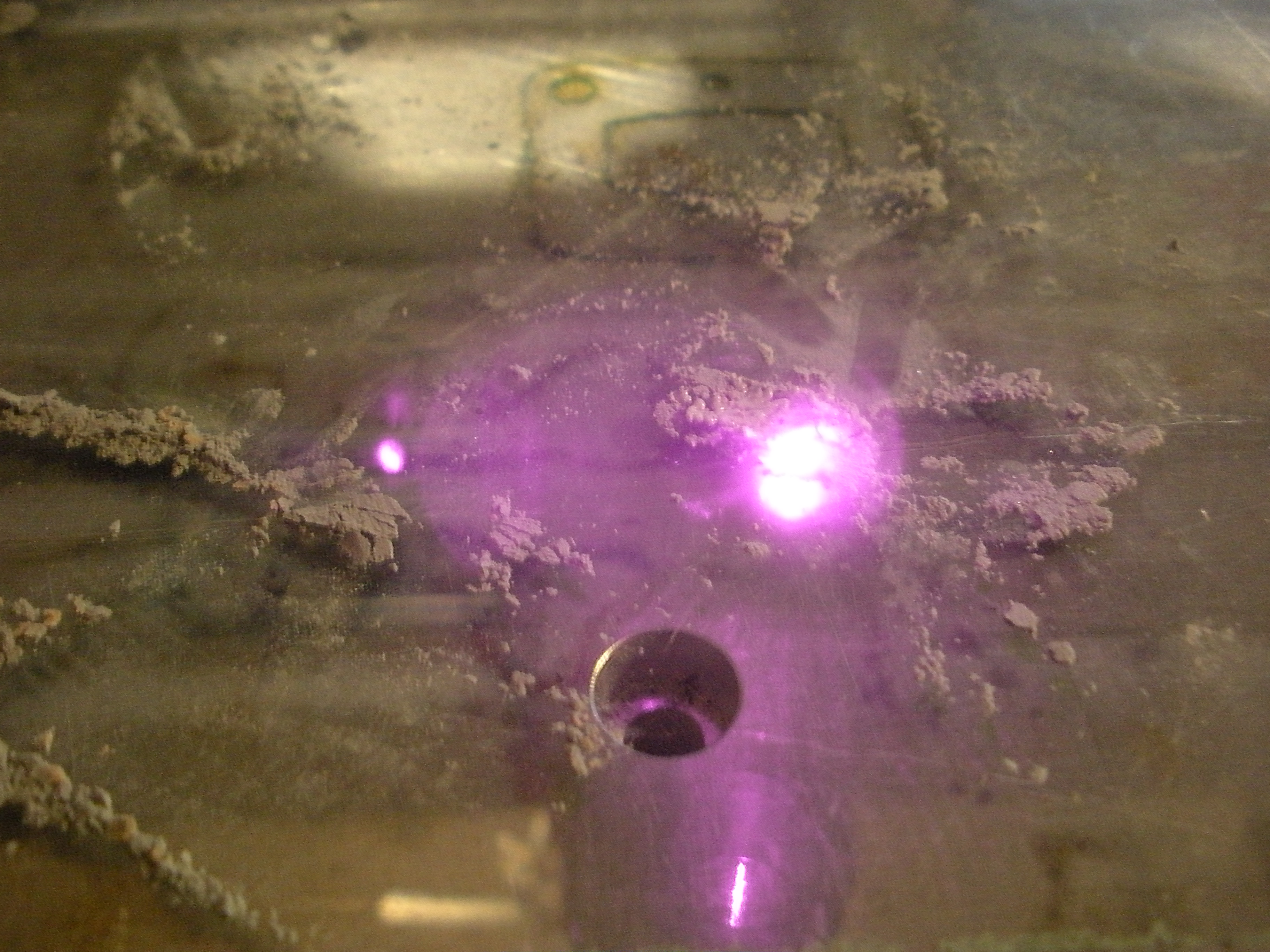

Еще пробовал спекать нанопорошок.
DSCN7583.JPG (6256 просмотров) <a class='original' href='./download/file.php?id=40798&sid=03107ee44fd971d996ef4f7a8d2cb95c&mode=view' target=_blank>Загрузить оригинал (2.58 МБ)</a>
DSCN7587.JPG (6256 просмотров) <a class='original' href='./download/file.php?id=40799&sid=03107ee44fd971d996ef4f7a8d2cb95c&mode=view' target=_blank>Загрузить оригинал (2.19 МБ)</a>
DSCN7591.JPG (6256 просмотров) <a class='original' href='./download/file.php?id=40800&sid=03107ee44fd971d996ef4f7a8d2cb95c&mode=view' target=_blank>Загрузить оригинал (2.23 МБ)</a>
DSCN7599.JPG (6256 просмотров) <a class='original' href='./download/file.php?id=40801&sid=03107ee44fd971d996ef4f7a8d2cb95c&mode=view' target=_blank>Загрузить оригинал (2.29 МБ)</a>
DSCN7600.JPG (6256 просмотров) <a class='original' href='./download/file.php?id=40802&sid=03107ee44fd971d996ef4f7a8d2cb95c&mode=view' target=_blank>Загрузить оригинал (2.94 МБ)</a>
DSCN7610.JPG (6256 просмотров) <a class='original' href='./download/file.php?id=40803&sid=03107ee44fd971d996ef4f7a8d2cb95c&mode=view' target=_blank>Загрузить оригинал (2.76 МБ)</a>
DSCN7579.JPG (6256 просмотров) <a class='original' href='./download/file.php?id=40804&sid=03107ee44fd971d996ef4f7a8d2cb95c&mode=view' target=_blank>Загрузить оригинал (2.71 МБ)</a>
DSCN7580.JPG (6256 просмотров) <a class='original' href='./download/file.php?id=40805&sid=03107ee44fd971d996ef4f7a8d2cb95c&mode=view' target=_blank>Загрузить оригинал (2.46 МБ)</a>
DSCN7582.JPG (6256 просмотров) <a class='original' href='./download/file.php?id=40806&sid=03107ee44fd971d996ef4f7a8d2cb95c&mode=view' target=_blank>Загрузить оригинал (2.68 МБ)</a>

Demetrius писал(а):Плавил сталь без проблем.
без линз?

А ты элемент Пельтье и датчик температуры использовал что в диоде стоит?

aftaev писал(а):без линз?
С линзой, которая есть на первом видео.
aftaev писал(а):Эт тебе такой лазер попался.
40 Watt 808nm Coherent
aftaev писал(а):А ты элемент Пельтье и датчик температуры использовал что в диоде стоит?
Использовал два родных Пельтье, датчики температуры поставил другие.
Сообщения: 34042
Re: Лазерный станок на 40 Ватном диоде
Demetrius писал(а):40 Watt 808nm Coherent
Это не лазер, это накачка для лазера. Там фактически 40лазеров отдельных. А потому уже в специальном оптоволокне генерируют лазерное излучение примерно так https://ru.wikipedia.org/wiki/%D0%92%D0 ... 0%B5%D1%80
Ты такой купи http://www.ebay.com/itm/IPG-YLR-700-sm- ... 338f960460 он сталь под 10мм резать будет :)
или такой http://www.ebay.com/itm/2K-IPG-Fiber-La ... 234953bb9f
И жрать току меньше будет чем СО2
