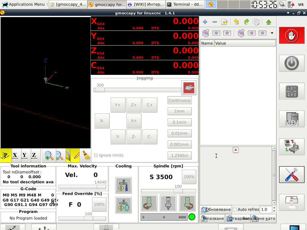

/home/my-cnc/linuxcnc-dev/scripts/linuxcnc '/home/my-cnc/linuxcnc-dev/configs/sim/gmoccapy/gmoccapy_4_axis.ini'
da .otkrojlsq ...uraaaaaaaaaaaa,sej`as kak sohranit ?
3.01.2015 - 10,53,32.png (2666 просмотров) <a class='original' href='./download/file.php?id=39552&mode=view' target=_blank>Загрузить оригинал (149.93 КБ)</a>

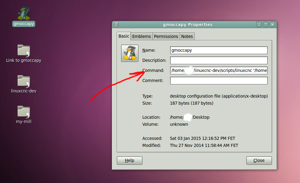

dinkata писал(а):да,как сохранит и сделат ярльйк ,до сих пор открьхвалос другие сим
Команду запуска целиком скопировать в соответствующее свойство ярлыка

verser писал(а):Команду запуска целиком скопировать в соответствующее свойство ярлыка
а для чайника как будет вьйглядит ето , :thinking:
во как хорошо написали команда для терминала :D

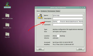

Сюда её
Без имени-1.jpg (2647 просмотров) <a class='original' href='./download/file.php?id=39555&mode=view' target=_blank>Загрузить оригинал (148.21 КБ)</a>

значит на десктоп должен бьйт ярльйк ?
да получилось ,вьйбрал как в пост #173 и на етот ярльйк в propertis поставил команда ,урааа :D
СПАСИБО VERSER :ura:

dinkata писал(а): чтоб имели ввиду ,когда вьйберу как в пост #173 открьйвается LinuxCNC 2.6.5
после смена команда в свойства ярльйка открьйвается LinuxCNC 2.7.0 pre2
уже точно из linuxcnc-dev
первый запуск linuxcnc должен быть таким
 cd linuxcnc-dev
 . ./scripts/rip-environment
 linuxcnc
тогда в ярлыке получится правильная команда изначально.

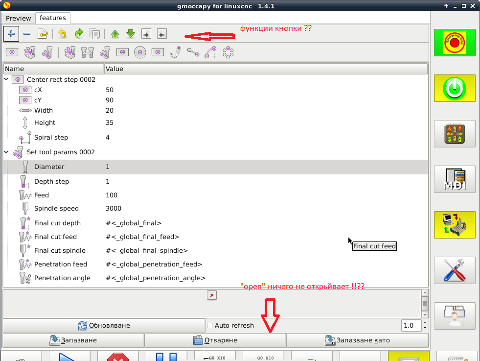

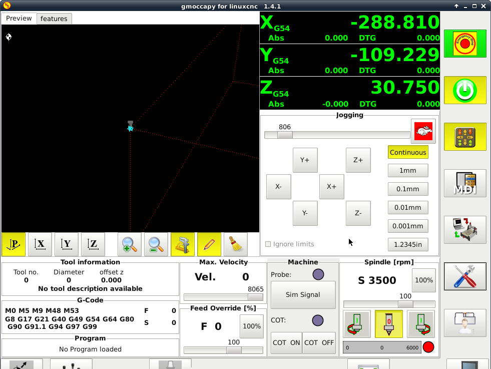

Получил наконец gmoccapy ,там куча файлов под сим.,ели разобрался (наверно не все :hehehe: ) кто мне нужен ,кто нет.
Все таки запусътил станок,ест много вопросов ,но ето позже .Хотел features и сразу начал изучат ,подскажите в чем я ошибся,
но он не рисует в preview ,скачал и файл Nick test.ngc ,опят ничего в preview .Кстати как должна работат кнопка "open",
думаю надо открьйт файл ....ngc или другое ?Нажатие к ничего не приводит.
Где можно найти руководство ,например за кнопочки сверху ,потом для другие .Вижу что некоторьйе дублируятся ,но пока не понимаю зачем.
mygmoccapy.png (2587 просмотров) <a class='original' href='./download/file.php?id=39614&mode=view' target=_blank>Загрузить оригинал (127.07 КБ)</a>
myfeatures.png (2587 просмотров) <a class='original' href='./download/file.php?id=39615&mode=view' target=_blank>Загрузить оригинал (129.69 КБ)</a>

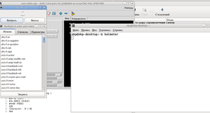

Сообщения: 8340
Репутация: 1589
Re: [WIKI] Интерфейс Gmoccapy , делаем свои дополнения.
Сообщение nkp »
при запущеном емс -
в терминале:
halmeter
Выделение_084.png (2425 просмотров) <a class='original' href='./download/file.php?id=44465&mode=view' target=_blank>Загрузить оригинал (84.61 КБ)</a>
Сообщения: 22776
А что, в меню его уже нет?
