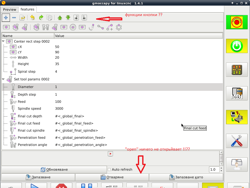

Получил наконец gmoccapy ,там куча файлов под сим.,ели разобрался (наверно не все :hehehe: ) кто мне нужен ,кто нет.
Все таки запусътил станок,ест много вопросов ,но ето позже .Хотел features и сразу начал изучат ,подскажите в чем я ошибся,
но он не рисует в preview ,скачал и файл Nick test.ngc ,опят ничего в preview .Кстати как должна работат кнопка "open",
думаю надо открьйт файл ....ngc или другое ?Нажатие к ничего не приводит.
Где можно найти руководство ,например за кнопочки сверху ,потом для другие .Вижу что некоторьйе дублируятся ,но пока не понимаю зачем.
mygmoccapy.png (3059 просмотров) <a class='original' href='./download/file.php?id=39614&sid=ac51b9e883d12a919c9a21d41e4940b4&mode=view' target=_blank>Загрузить оригинал (127.07 КБ)</a>
myfeatures.png (3059 просмотров) <a class='original' href='./download/file.php?id=39615&sid=ac51b9e883d12a919c9a21d41e4940b4&mode=view' target=_blank>Загрузить оригинал (129.69 КБ)</a>

dinkata писал(а):...Кстати как должна работат кнопка "open",
Ответил в теме Features
