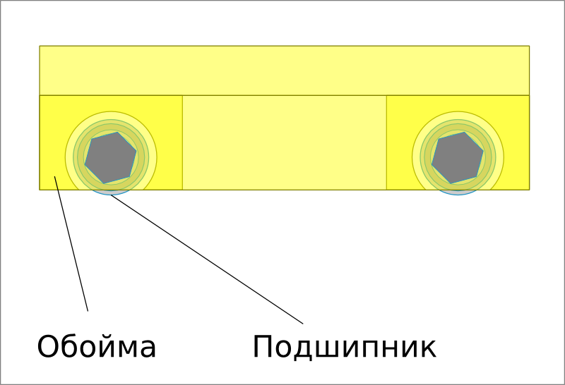

Моделисты советуют не использовать винтовое соединение и соединения на саморезах при работе с фанерой. вместо этого лучше использовать клееное соединение шип-паз. Придется попотеть вырезая все детальки с шипами.
Также нужно будет сделать специальное крепление под подшипник а-ля обойма, это увеличит жесткость каретки.
самодельная каретка чпу раскладчика крепление подшипников.png (22712 просмотров) <a class='original' href='./download/file.php?id=907&mode=view' target=_blank>Загрузить оригинал (44.55 КБ)</a>

зачем по 3 пары подшипников на каретку(если нагрузок нет хватилоб и двух)? думаю будет клинить также как твой сейчашний станок при таких соотношениях (длинна каретки)/(расстояние между каретками), хотя 3д чертеж без размеров и возможно мне просто это кажется. Либо придется два винта ставить и синхронизировать их опять.
Re: Самодельный ЧПУ раскладчик
Нагрузки будут появляться при резких ускорениях, которых хотелось бы достичь.
Мой нынешний станок, клинит из-за плохой реализации винт-гайка. Портал ездит прекрасно без каких-либо нагрузок. При этом сам выравнивается в поперечной плоскости. Перекосить его можно где-то на сантиметр и он не заклинит.

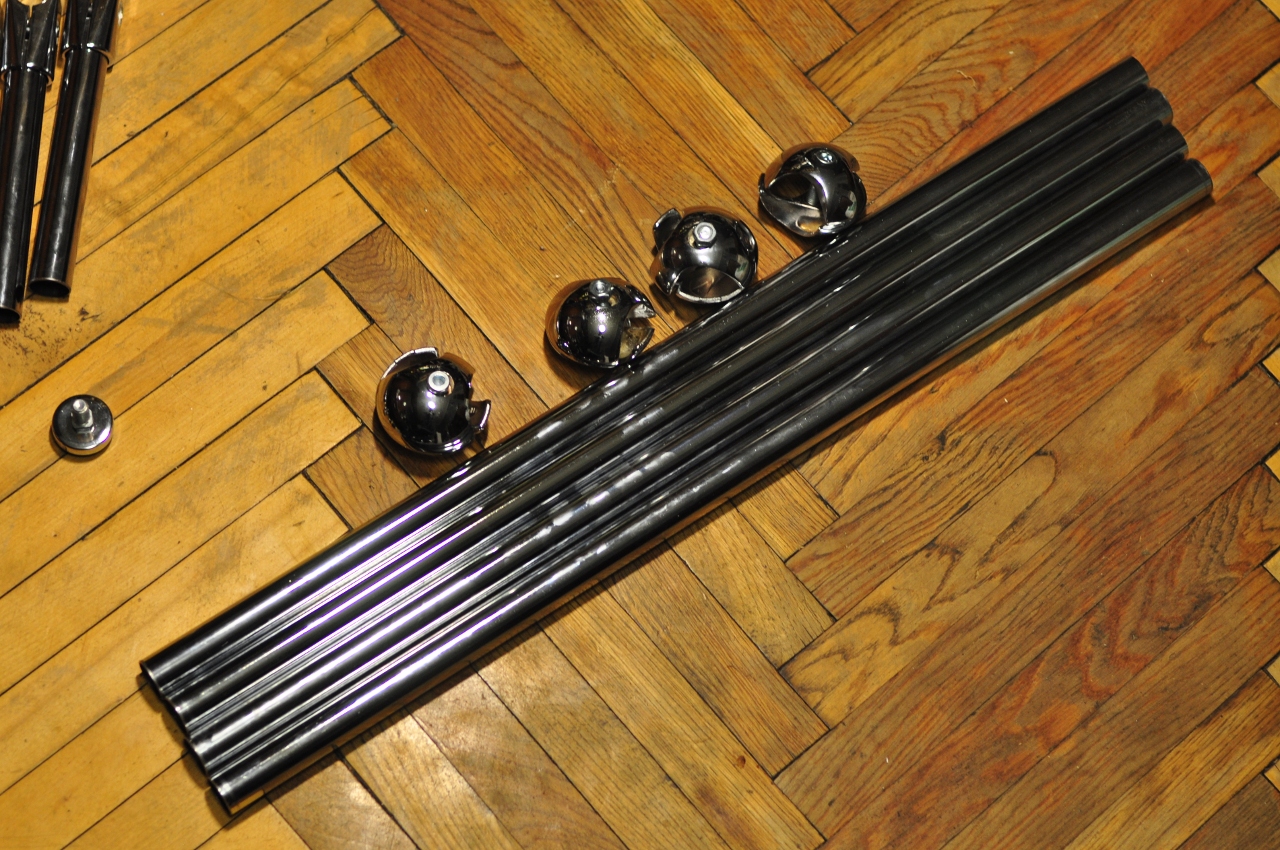

Сегодня купил две трубы по 3000мм, 3 соединителя для труб под прямым углом, шесть муфт для закрепления тубы на ровной поверхности и труборез.
Покупал в Метизах - магазин крепежа. Все в сумме вышло 1245 руб.
Купил всего три соединителя, т.к. больше не было, завтра поеду в другой их магазин.
Труборез - вообще классная штука, трубу режет без усилий за минуту. Разрез получается очень ровный и строго под прямым углом.
Надеюсь, что завтра доеду до дома и попробую собрать основание :cheesy: .
Докупил нехватающие части, в сумме вышло 450р. Это 4 Т-образных крепежных модуля для ножек, один соединитель под 90 радусов, и 4 регулируемые ножки. Осталось купить втулки для ножек.
Вот что у меня есть на данный момент:
основа для самодельного чпу раскладчика.JPG (22688 просмотров) <a class='original' href='./download/file.php?id=917&mode=view' target=_blank>Загрузить оригинал (479.23 КБ)</a>
Отрезал 4 куска по 17см на 4 ножки. Пока они будут 17 см, потом, если нужно будет увеличить, их будет просто заменить.
ножки для самодельного чпу из хромированной трубы 25мм.JPG (22688 просмотров) <a class='original' href='./download/file.php?id=919&mode=view' target=_blank>Загрузить оригинал (663.97 КБ)</a>
А вот так выглядит разрез трубы при помощи трубореза:
чпу раскладчик из подручных материалов.JPG (22688 просмотров) <a class='original' href='./download/file.php?id=918&mode=view' target=_blank>Загрузить оригинал (415.93 КБ)</a>

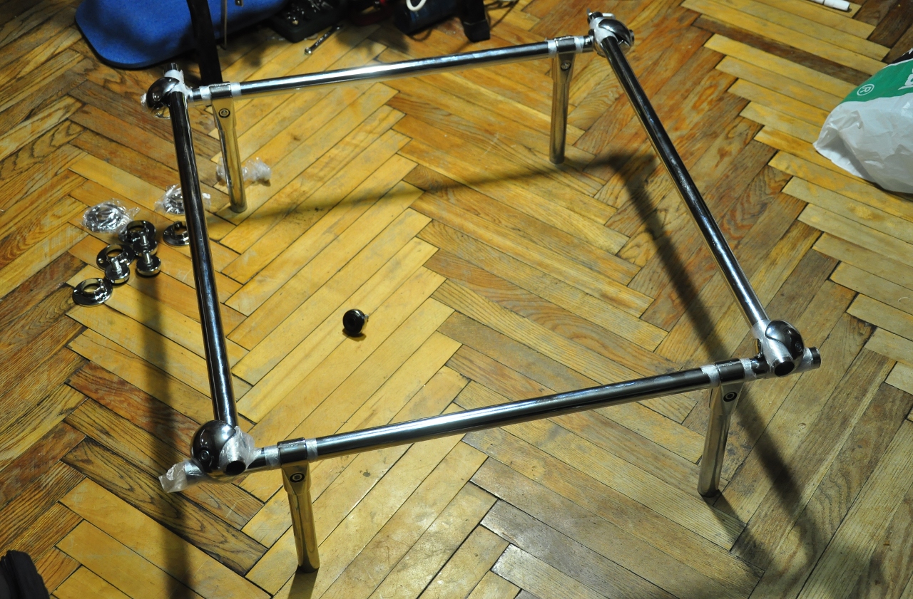

Отрезал 4 куска трубы по 700см для основания. Размер выбрал наугад, т.к. трубы можно будет потом легко заменить на более длинные или короткие.
самодельный чпу раскладчик деталлировка.JPG (22666 просмотров) <a class='original' href='./download/file.php?id=926&mode=view' target=_blank>Загрузить оригинал (788.32 КБ)</a>
И соединил их при помощи стандартной фурнитуры. Получилось достаточно жесткое основание. Затем присоединил ножки. При затяжке болтов обычной отверткой ножки подворачиваются, но с усилием. Думаю, если затянуть ключом, то проблема исчезнет.
Нужно отметить, что труба спокойно выдерживала когда я опирался на нее почти всем своим весом (мой вес 80 кг), при этом она не прогибалась.
самодельный чпу раскладчик основание портала (22666 просмотров) <a class='original' href='./download/file.php?id=927&mode=view' target=_blank>Загрузить оригинал (759.49 КБ)</a>

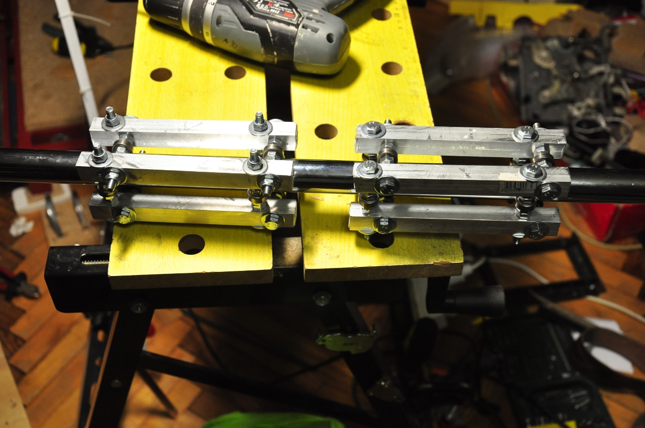

Сделал каретку....
Из алюминиевой трубы 15х15х1,5мм и винтов и подшипников.
Вот первое фото:
каретка для самодельного чпу раскладчика.JPG (22575 просмотров) <a class='original' href='./download/file.php?id=1003&mode=view' target=_blank>Загрузить оригинал (538.2 КБ)</a>
Люфтов вроде нет, более того, есть натяг за счет мягкости материала - алюминия.
Сделал две каретки для оси Х.
Самое хорошее, что после установки каретки на трубу, можно очень просто подтянуть люфты, затягивая гайки. Люфтов не остается совсем. Можно регулировать плавность хода затягивая гайки еще сильнее.
При этом всем можно не парится на счет точности сверления отверстий в алюминиевом профиле, если что все недостатки потом можно исправить дополнительным натягом. Когда делал вторую каретку, сразу сверлил отверстия 7мм вместо 6, чтобы винты проще входили в не совпадающие отверстия.
каретки оси Х самодельного чпу раскладчика.jpg (22538 просмотров) <a class='original' href='./download/file.php?id=1012&mode=view' target=_blank>Загрузить оригинал (309.02 КБ)</a>
