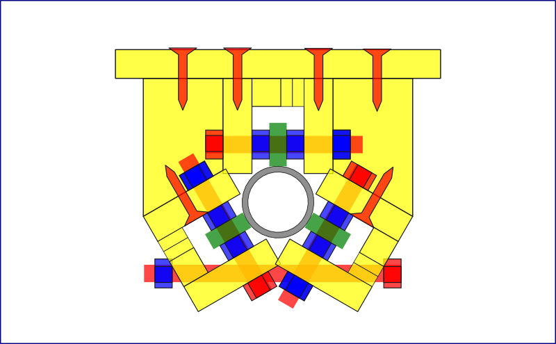

Вот примерный вид каретки оси Х:
Используются подшипники качения 6х6х15мм - 6 шт. Подшипники 6-ти миллиметровые, потому что они валяются у меня без дела :). Каретку скорее всего сделаю из фанеры 10мм, нарежу составляющие на самодельном фрезерном станке и скреплю при помощи болтов/саморезов. Компенсация люфта будет осуществляться путем сжатия нижней части каретки.
самодельный чпу раскладчик каретка.png (22045 просмотров) <a class='original' href='./download/file.php?id=849&mode=view' target=_blank>Загрузить оригинал (160.33 КБ)</a>

Вот отрисовка проекции каретки для чпу раскладчика:
Пока без размеров и точного расположения крепежа.
самодельная каретка чпу раскладчика.png (22039 просмотров) <a class='original' href='./download/file.php?id=850&mode=view' target=_blank>Загрузить оригинал (65.26 КБ)</a>

Моделисты советуют не использовать винтовое соединение и соединения на саморезах при работе с фанерой. вместо этого лучше использовать клееное соединение шип-паз. Придется попотеть вырезая все детальки с шипами.
Также нужно будет сделать специальное крепление под подшипник а-ля обойма, это увеличит жесткость каретки.
самодельная каретка чпу раскладчика крепление подшипников.png (22012 просмотров) <a class='original' href='./download/file.php?id=907&mode=view' target=_blank>Загрузить оригинал (44.55 КБ)</a>

зачем по 3 пары подшипников на каретку(если нагрузок нет хватилоб и двух)? думаю будет клинить также как твой сейчашний станок при таких соотношениях (длинна каретки)/(расстояние между каретками), хотя 3д чертеж без размеров и возможно мне просто это кажется. Либо придется два винта ставить и синхронизировать их опять.
Сообщения: 22776
Re: Самодельный ЧПУ раскладчик
Нагрузки будут появляться при резких ускорениях, которых хотелось бы достичь.
Мой нынешний станок, клинит из-за плохой реализации винт-гайка. Портал ездит прекрасно без каких-либо нагрузок. При этом сам выравнивается в поперечной плоскости. Перекосить его можно где-то на сантиметр и он не заклинит.

С такими тонкими трубами нагрузок не должно быть практически. Поэтому я бы рекомендовал всеже сократить количество подшипников с 6 до 4 на каретку. Конструкцию каретки в таком случае можно сильно упростить. Интересно взглянуть на набросок планируемого станка вцелом, пока только Х вижу.
Сообщения: 22776
Труба кстати мне понравилась, при длине 3 метра она конечно прогибается, но прогибается примерно как стальной прокат 25х25х4. При длине 80см руками прогнуть не получилось.
На моем самодельном фрезерном станочке самое слабое место оси Y и Z, т.к. на них каретки с 2 парами подшипников а не четырьмя, в итоге люфты и нагрузки гораздо больше, чем могли бы быть. Нагрузки больше в плане того, что они направленны на прогиб направляющих а не на их сжатие.
