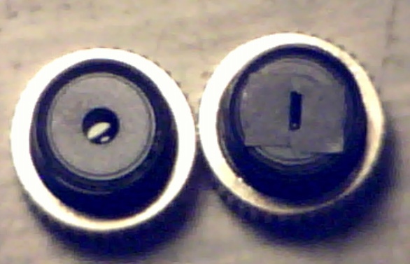

Приподниму-ка тему старую с таким интересным вопросом - а как эти "линии" правильно фокусировать? Ибо из заказанных в Китае пяти линий только одна даёт "более-менее" тонкую линию. Остальные просто ужость какие "жирные".

Там внутри видна "ребристая" пластмасска, сквозь которую проходит собственно луч. До нее добраться сумеете? Ее просто немного надо сдвинуть в сторону (перпендикулярно "ребрам"), или прокрутить, если она стоит не по центру

Надо аккуратно свернуть лазеру "голову" (она обычно каплей клея держится) - там внутри будет линза, которая регулируется плоской отвёрткой.

UAVpilot писал(а): там внутри будет линза, которая регулируется плоской отвёрткой.
Уже один разобрал, увидел что там и как. Клей всётаки не зря там ;) И да - главное, чтоб "плоскость" лазера была перпендикулярна стеклянным полоскам - так получается самая тонкая линия.
Ещё один камень в китайский огород - из пяти лазеров два имеют просто ужасно сделанную "гребёнку" - вся в разводах и наплывах от не пролитого в форму пластика :( Хоть линию дают - и на том спасибо.

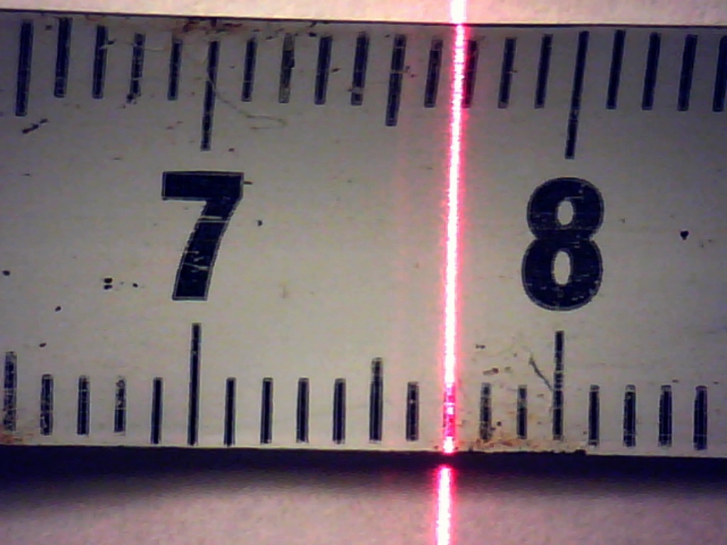

Не далее, как вчера тоже получил посылочку с пятью лазерами (хотел заказать у Тенгеля, но пришлось на ebay). Они без клея, оптическая система состоит из диафрагмы (черная шайба с отверстием, обычной линзы и той самой "гребенки" из цилиндрических линз (не знаю, можно ли ее назвать линзой Френеля). Пришел примерно к тем же выводам. Минимальная ширина линии, которую удалось получить - около 1 мм на расстоянии 100-200 мм.
Дальше продолжил эксперименты - заменил круглую диафрагму на щелевую (попросту наклеил на ту шайбу две полоски черной изоленты, так, чтобы получилась щель шириной около 1 мм, перпендикулярная цилиндрам линзы. Ширина полоски в результате стала меньше 0,5 мм.
Диафрагмы1.jpg (2927 просмотров) <a class='original' href='./download/file.php?id=39028&mode=view' target=_blank>Загрузить оригинал (57.67 КБ)</a>
Лазер со щелевой диафрагмой.jpg (2927 просмотров) <a class='original' href='./download/file.php?id=39029&mode=view' target=_blank>Загрузить оригинал (152.92 КБ)</a>
Примерно так.
