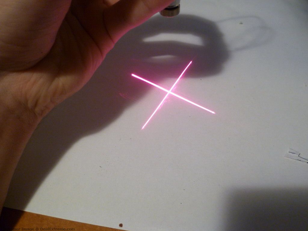

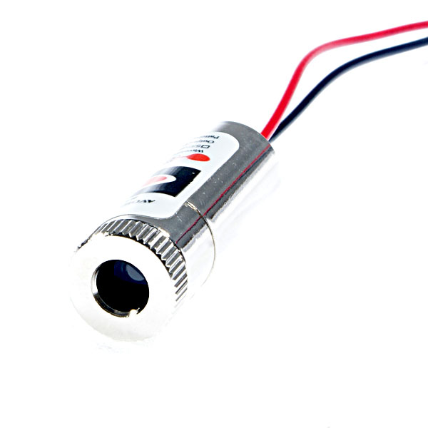

Скажите пожалуйста какой срок службы лазера китайского? Выдержит ли он 6-8 часов в день непрерывной работы? Как быстро сломается если в таком режиме работать?
Red Laser Module - Focused Cross (3.5V~4.5V 16mm 5mW)
http://dx.com/p/red-laser-module-focused-cross-3-5v-4-5v-16mm-5mw-5942

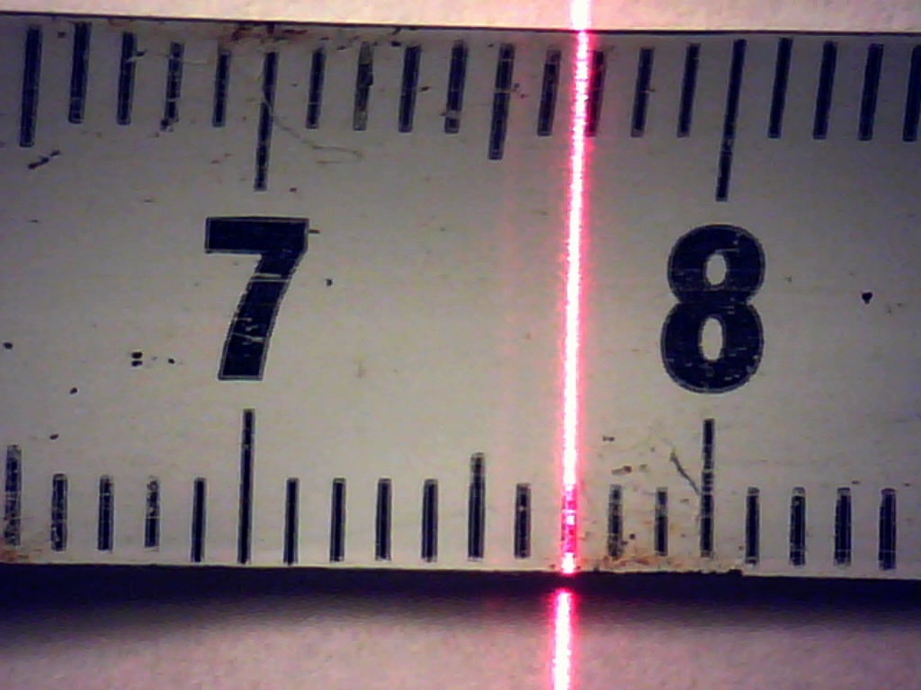

Какая толщина луча лазера на расстоянии 20-35 см?
На расстоянии 20-35 см будет ли толщина луча 1 мм?
На фото видно что линия слишком толстая. Можно ли уменьшить толщину линии покрутив линзу?)))

Да, будет примерно 1 мм толщиной. Работают долго как и любые светодиоды, если питать через стабилизатор тока (драйвер).
Толщину изменить можно только заменой самого модуля в сборе на более дорогой, крест/линия формируется специальной насадкой и линза только всё испортит.
Только нужно покупать не один с крестом, а два с линией и ставить сбоку от шпинделя - тогда перекрестие будет всегда по центру шпинделя независимо от высоты Z.

Перекрестие а не две линии будут работать? Если поставить на не опускающуюся часть? На резак не ставить который в низ опускается а на не подвижную часть но максимально вертикально.
почем линза все портит?

в этом китайском лазере края будут размытые или четкий конур?

alogik писал(а):в этом китайском лазере края будут размытые или четкий конур?
Чуток будут размытые из-за конструкции кристалла и пыли и влаги в воздухе.
Чтобы линза могла сфокусировать свет в узкий паралельный пучёк её надо расположить практически вплотную к кристаллу, а это сделать не позволит линза, которая формирует крест/линию.
Модуль с крестом можно сориентировать точно по центру инструмента, но только для определённой высоты. Два модуля с линиями дают точное перекрестие по центру для любой высоты.

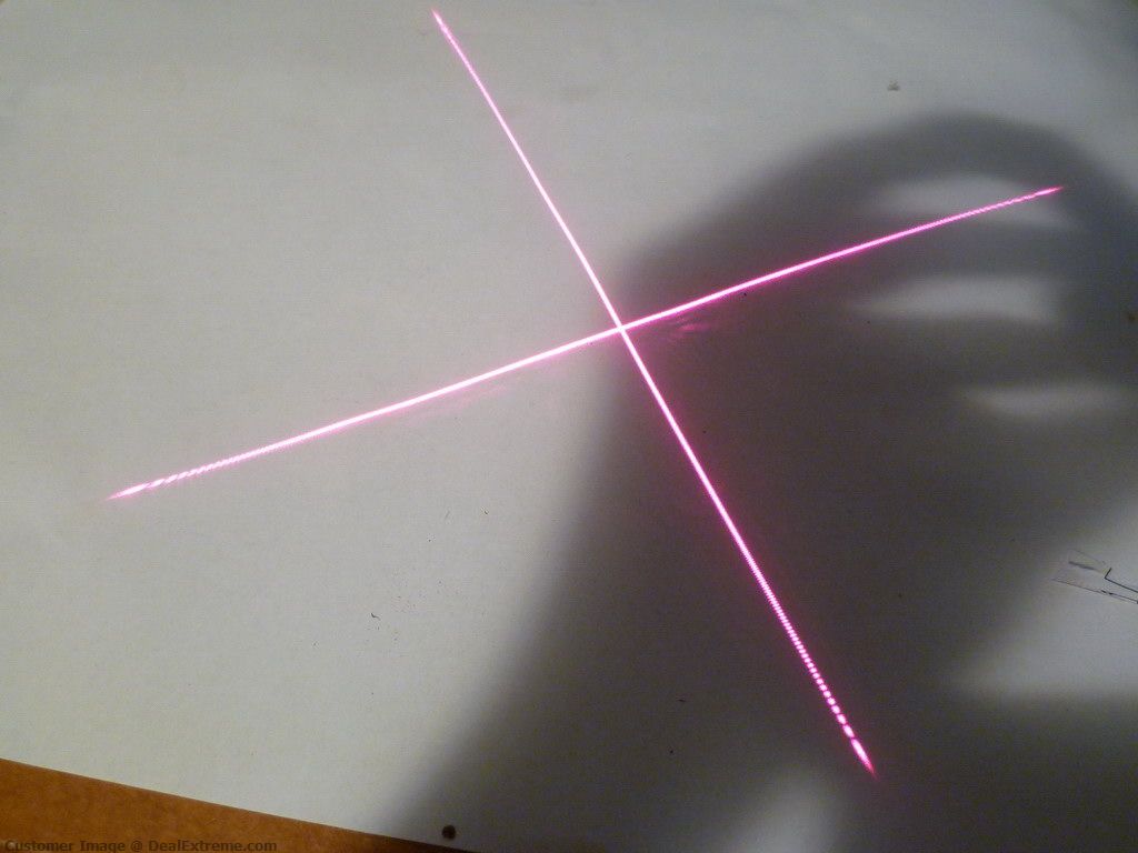

UAVpilot писал(а):Модуль с крестом можно сориентировать точно по центру инструмента, но только для определённой высоты. Два модуля с линиями дают точное перекрестие по центру для любой высоты.
Линии разъезжаются по длине но не расширяются? Так?
Дело не в этом. модуль не поставить точно в центр инструмента, ибо там сам инструмент. Придется ставить чуть в стороне. Вспоминаем школьный курс геометрии: совпадение центра перекрестия и центра инструмента возможно только на определённом расстоянии/высоте.
По поводу прицеливания: да, свет может быть очень ярким и его отражение будет мешать, но это легко решается регулировкой яркости.

а зачем париться с крестом в точке инструмента ??
делаем где удобно, смещения от креста до центра инструмента находится один раз, записал его в гонфиг и все.

Алексс писал(а):а зачем париться с крестом в точке инструмента ??
А зачем парится со смещением? :tongue:
P.S. А как с таким смещением прицелится на границе рабочей зоны?
