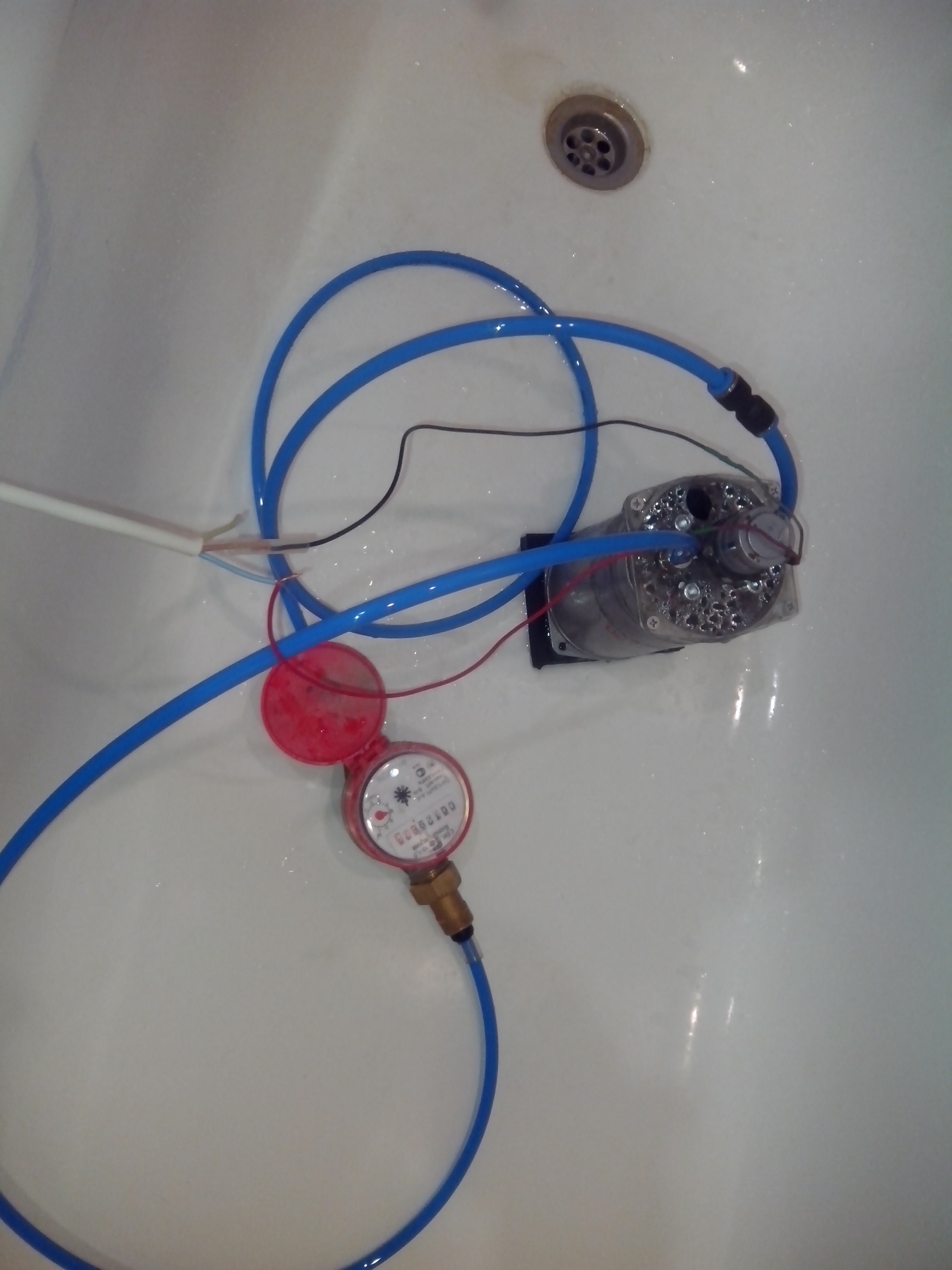

Попробую на днях замерить производительность с помощью бытового водосчетчика. Думаю что десятки литров в минуту там есть. Бачок(~1-1.2л) до уровня насоса выкачивает за несколько секунд.

Вот и добрался я до теста производительности.
Все печальнее чем я думал. В режиме "на уровне плинтуса" насос качает 2.5л/мин.
Небольшое исследование:
Трубки 6мм внутреннего диаметра, длина трубок 2м. В нагрузке только счетчик.
0м -2.5л/мин.
0.7м - 2.4 л/мин.
1.2м -2.3 л/мин.
И финальный тест со шпинделем, который обладает немалым гидравлическим сопротивлением, длина трубопровода также увеличена до реальных 4.5м.
0м- 1.3 л/мин.
1м - 1 л/мин.
Засим делаю вывод о непригодности этого образца насоса для использования в системе охлаждения.
Но есть еще куча применений, кроме охлаждения шпинделя :)

nERV писал(а):Все печальнее, чем я думал.
А может и не печально? Какое-то время, пока не приехал помпа из Китая я гонял воду в шпинделе с помощью такой штучки
DSCN4233.JPG (2671 просмотр) <a class='original' href='./download/file.php?id=38982&mode=view' target=_blank>Загрузить оригинал (865.03 КБ)</a>
И ничего! Длительная работа показала, что справляется. А от большого проку. В холостую литраж гоняет.

Есть у меня такая же штука. Работает даже хуже, чем самодельная помпа.
В общем, 1 л/мин - не для шпинделя. Пойдет охлаждать лазер, у него всего 80вт мощности идет в тепло :)
