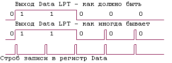

По существу вопроса. я вроде как уже где-то про это вспоминал. Дело может быть еще вот в чем. Некоторые порты LPT выдают вот такой сигнал
LPT - как бывает.PNG (3.12 КБ) 3030 просмотров
На работе с принтером это не сказывается никак. Чего нельзя сказать про нестандартные устройства, подключаемые к порту.
Длительность внутреннего сигнала строба (WR) имеет такую же порядковую величину, как указано у тебя.
То есть эти "помехи" могут порождаться самим портом LPT.

Сергей Саныч писал(а):На работе с принтером это не сказывается никак. Чего нельзя сказать про нестандартные устройства, подключаемые к порту.
Да, согласен.
Я помню об этой особенности, и учел ее при написании прошивки.
Сигнал Step считывается контроллером только в том случае, если он после изменения находится в одинаковом состоянии на протяжении 16 тактов (при частоте 72 МГц),
и сигнал Direction считывает состояние входа через 16 тактов.
Т.е. строб импульсы не повлияют на работу и будут игнорированы, если их длительность менее 16 тактов при частоте 72 МГц (0,22 мкс).
Если их длительность больше - импульсы будут считаны и входом Step, и входом Direction.

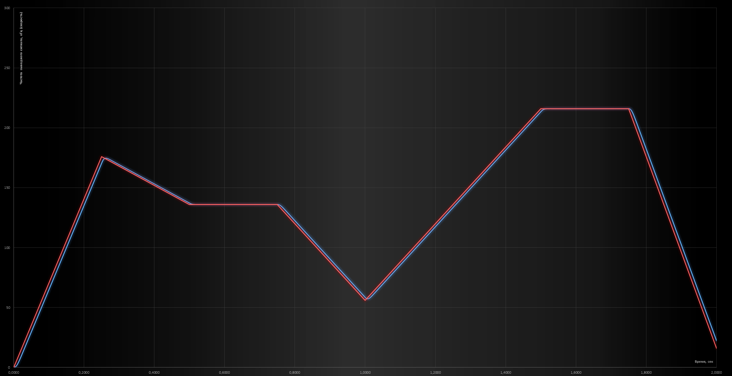

Unikus писал(а):Читал отзывы пользователей Smooth Stepper ,насчёт того что работа моторов стала более мягче и тому подобное.Твоя плата делает то же самое,или у них разные принципы работы ?
Делает примерно то же, результат очень похож.
Но принцип работы разный.

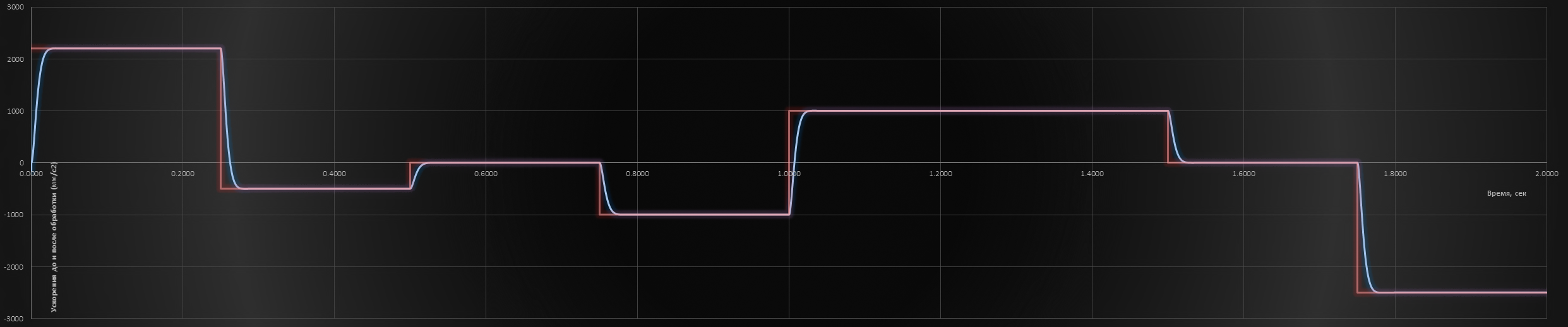

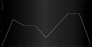

Из плюсов могу отметить
- эффект аналогичный «S» ускорению, что позволяет значительно повысить ускорения при работе (дает преимущество при обработке рельефов).
Вот здесь видно, что скорость изменяется плавно (верхний график),
и видно, что ускорение изменяется не ступенчато, а постепенно (нижний график).
график скорости.png (2925 просмотров) <a class='original' href='./download/file.php?id=38945&mode=view' target=_blank>Загрузить оригинал (205.88 КБ)</a>

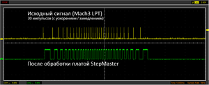

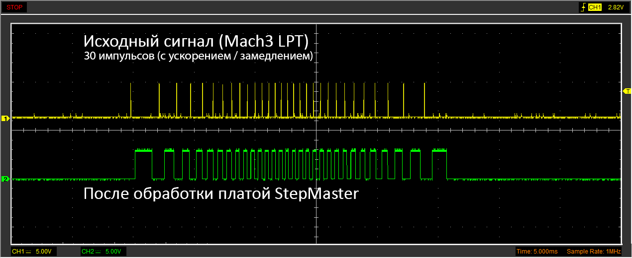

- более правильный сигнал на выходе, который хорошо воспринимается любыми драйверами без ошибок, сбоев, пропусков, потерь шагов и т.п.
Вот здесь видно:
