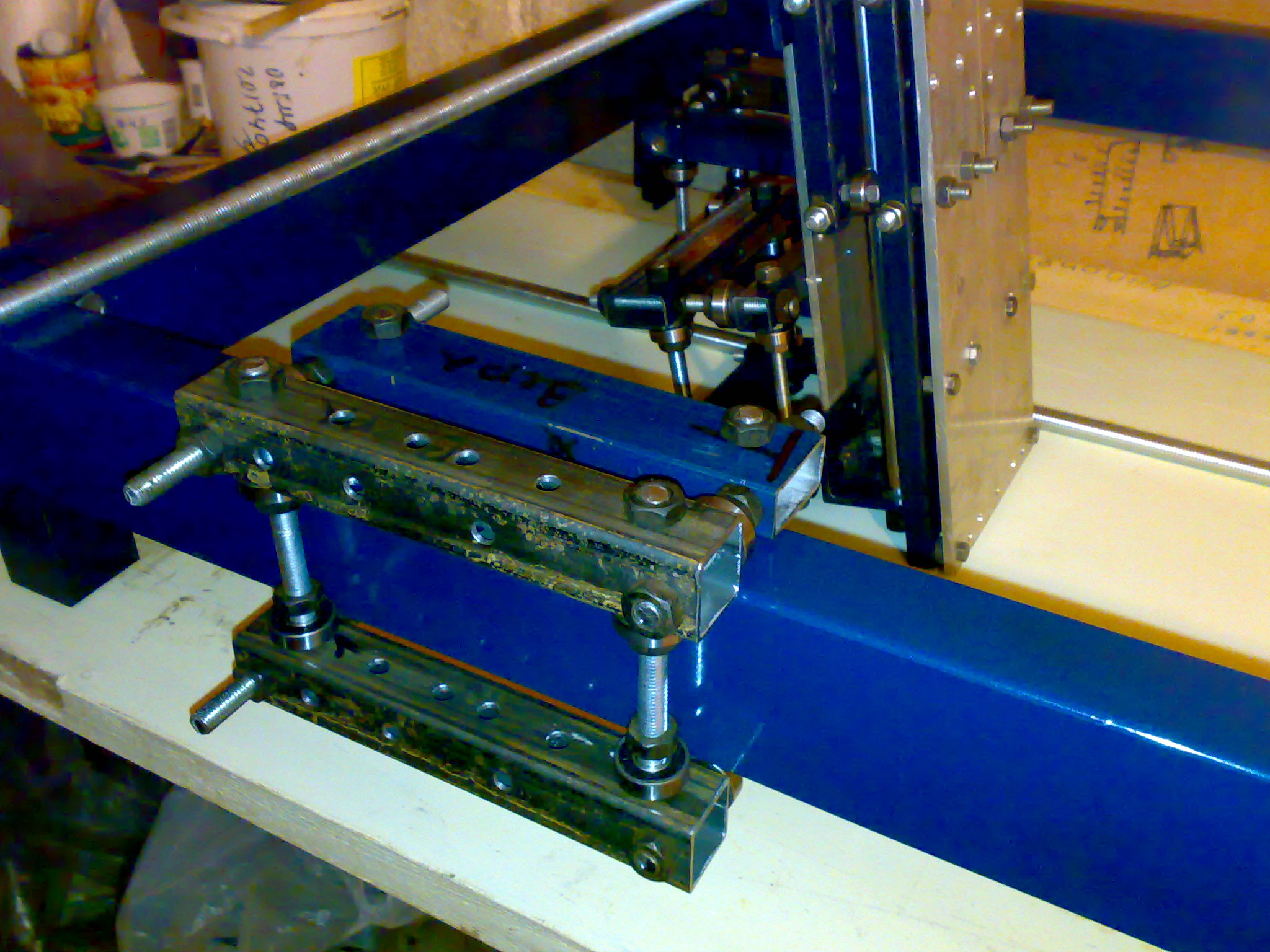

вот сегодня потратил денек на переделочку небольшую кареток оси Х
вот что вышло в итоге. стало лучшес регулировками.
так это выглядит сейчас.
опять же, без ласковых  слов при сборке в адрес того кто это все придумал, было много. (7887 просмотров) <a class='original' href='./download/file.php?id=4095&mode=view' target=_blank>Загрузить оригинал (495.86 КБ)</a>
заело крутить гайки :) (7887 просмотров) <a class='original' href='./download/file.php?id=4096&mode=view' target=_blank>Загрузить оригинал (420 КБ)</a>
самое инересное . все это придется разбирать и не раз. (7887 просмотров) <a class='original' href='./download/file.php?id=4097&mode=view' target=_blank>Загрузить оригинал (576.07 КБ)</a>
все катается мягонько без заеданий без люфтов. причем еще ни чего не настраивал . просто поттянул и закрепил. чтоб гайки после настройки не раскручивались , будут залиты краской. но станок сдесь стоять не будет . придется его весь разбирать чтоб вынести с мастерской. вот это и хренова.

Re: Бюджетный ЧПУ 1000(1600) х 650
Зачем разбирать, чтобы выносить? Он же не такой высокий, боком не пройдет?
master_70
Сообщения: 1922
Репутация: 317
Откуда: Московская_обл
Сообщение master_70 »
полюбому портал Х с У и Z надо будет снимать.
это находится в подвале и там не вынести по уским ступенькам на верх
+ до этого еще Г образный 55 см шириной проход не вырулить из него ни как.
катакомба такая блин. а у станка еще будут и движки и шпильки висеть . гемор.
там тоже не паработать соседи с гомном сьедят после пару дней жужания.
приходится все чо я изобретаю и делаю , сразу проектировать разборно сборным.
