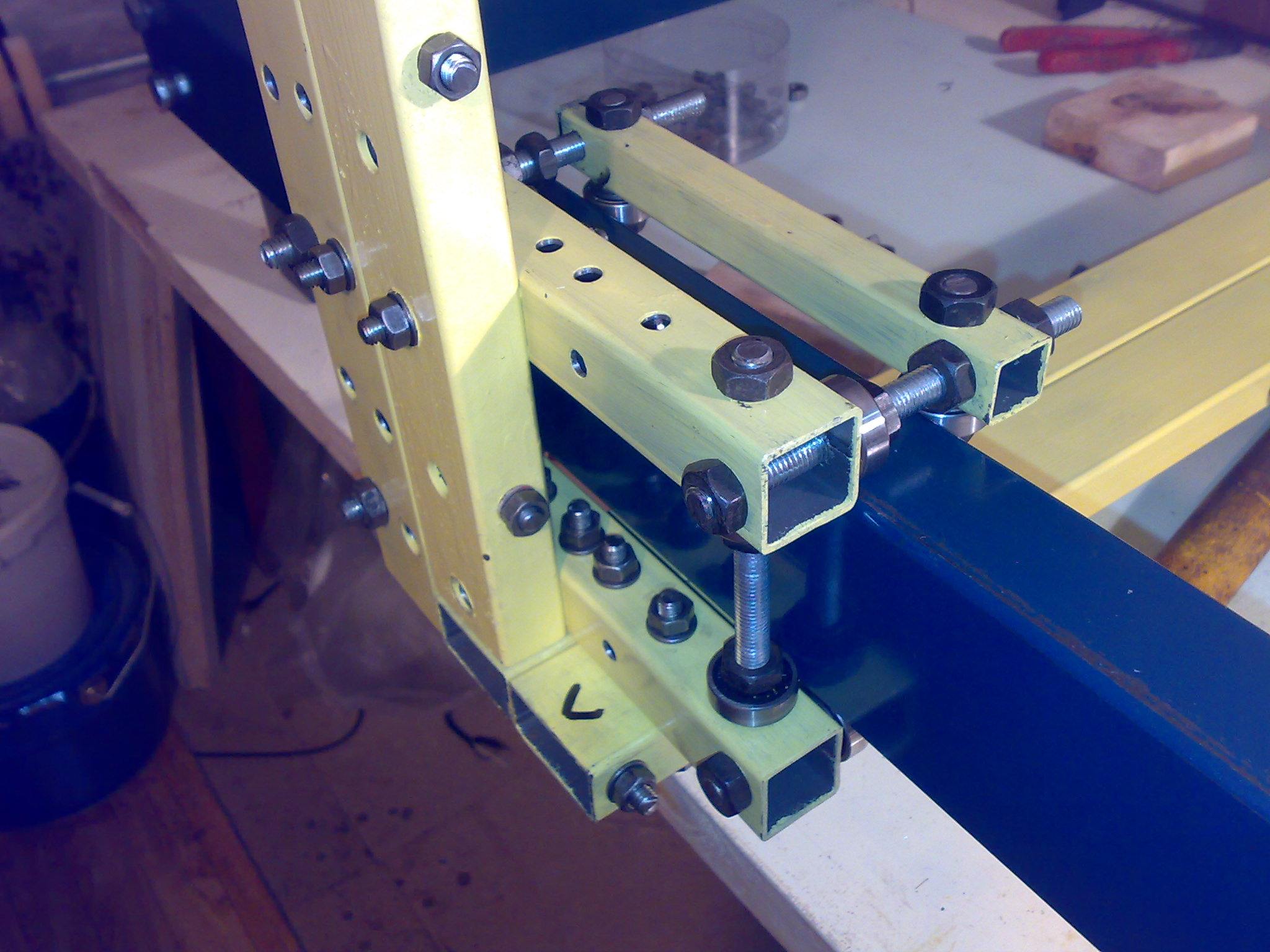

сегодня дошли руки до каретки оси Х
неуспел сегодня все собрать и попробывать погонять их в паре.
для пробы одну прикрутил посмотреть как оно...
конструктор оси Х (7997 просмотров) <a class='original' href='./download/file.php?id=4047&sid=562a0b42c35e6fb05b7f6df68bdb68aa&mode=view' target=_blank>Загрузить оригинал (561.37 КБ)</a>
конструктор оси Х
так будет оно выглядеть (7997 просмотров) <a class='original' href='./download/file.php?id=4048&sid=562a0b42c35e6fb05b7f6df68bdb68aa&mode=view' target=_blank>Загрузить оригинал (597.56 КБ)</a>
так оно на направляющей сидит. (7997 просмотров) <a class='original' href='./download/file.php?id=4049&sid=562a0b42c35e6fb05b7f6df68bdb68aa&mode=view' target=_blank>Загрузить оригинал (524.38 КБ)</a>

Re: Начал делать бюджетный ЧПУ
Как ездит, пробовал?
master_70
Сообщения: 1922
Репутация: 317
Откуда: Московская_обл
Сообщение master_70 »
пробывал
но без регулировки . просто повесил.
вобщем все круто,
ожидал более худшего .
система работает
сегодня соберу , обкатаю и засниму
http://www.zavetrom.ru
Выглядит просто замечательно! На люфты не проверял пока?
master_70
Сообщения: 1922
Репутация: 317
нет еще
я прост так еще все повесил.надо еще регулировать направляющие по Х. по У люфтов нет . все супер ездит и легко
сделаю боковинки , поперечину, скручу портал . вот тогда буду все регулировать. , фиксировать финальном варианте все буду эпоксидкой, это вместо сварки.
сварка будет наверное только на шпильках
и то уже думаю что этого не надо делать.
на Z варил только из затого что мешались гайки с внутренней стороны.
Последний раз редактировалось master_70 03 фев 2012, 22:20, всего редактировалось 1 раз.
Все гайки не фиксируй, оставь возможность компенсировать люфты!
ага.
предусмотрел такой момент. сделал так , что у меня с двух сторон фиксируются прижимные подшипники. тут нет просто на сжатие регулировки.
и такой момент . чуть пережмешь подшипники и они начинают заедать. вот и внес эти изменения сразу.
завтра попобую успеть поставить боковые стойки и собрать весь портал. посмотреть хочется самому чо получится.
про нормальное движение речи не пойдет . надо делать прежде тонкие регулировки , шлифовать направляющие . после чего будет видно.
естественно выложу фото и видео. сними както интересне нежели просто текст маслать.

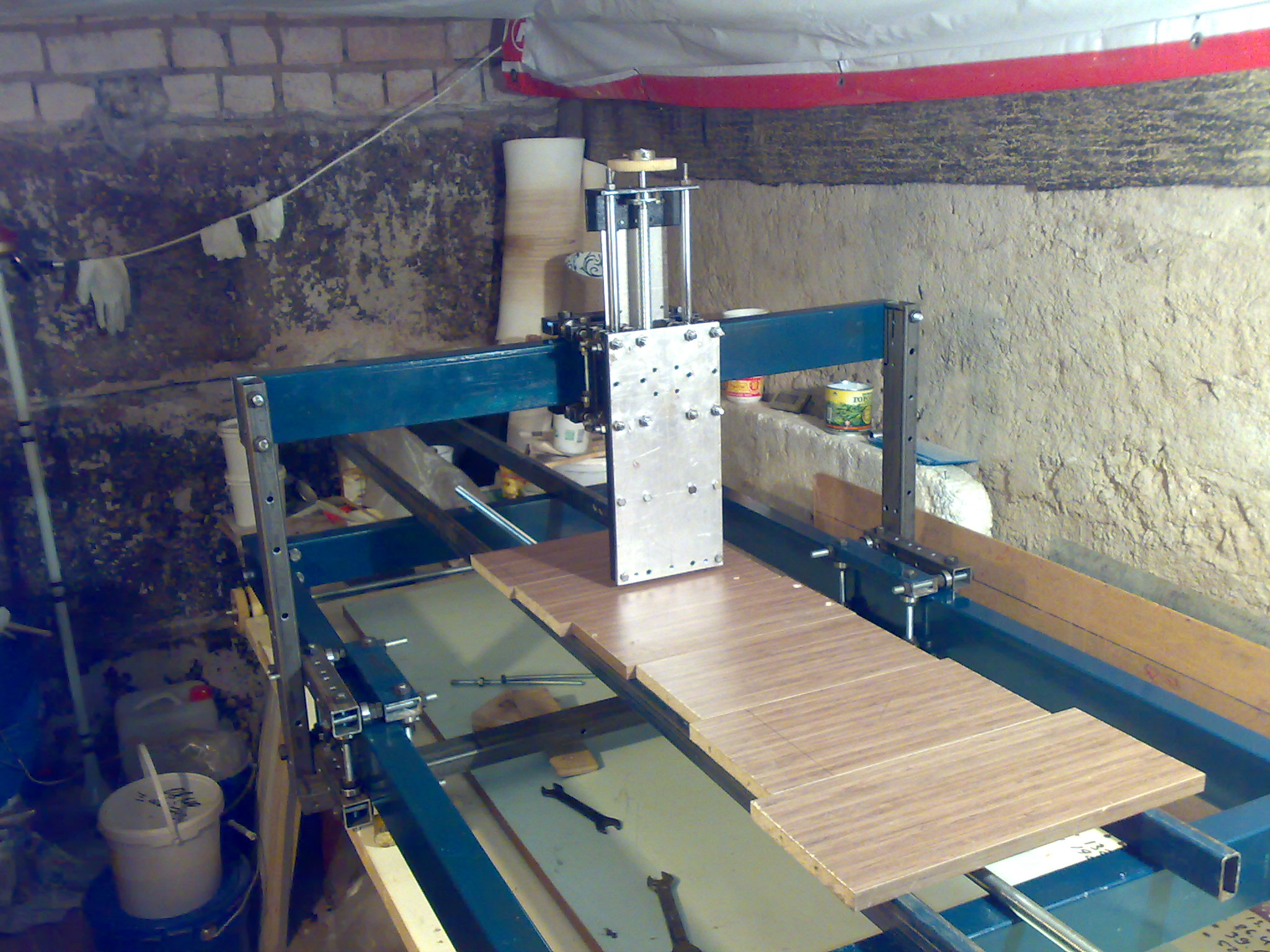

ну вот начали проявляться черты станка
040220121541.jpg (7955 просмотров) <a class='original' href='./download/file.php?id=4060&sid=562a0b42c35e6fb05b7f6df68bdb68aa&mode=view' target=_blank>Загрузить оригинал (602.25 КБ)</a>
https://www.youtube.com/watch?v=p6O8iILp_VI

хороший конструктор получается. А почему конструктор?! помните раньше продавали детские конструкторы железные , там были полочки сдырочкоми разной длины . и куча болтиков и гаечек , также колесики и всякая фигня, все зависело от комплектации , и у меня таких конструкторов перебывало много.
так вот тут почти все тоже самое только железячки побольше. 2 дня сверлил более 300дырок и то как минимум по 2 раза каждая . а половина из них еще по третьему рассверливалось. ну и потом немного покрасил . так эстетичнее. красил тем что дома нашол. заодно и получилось что движущая часть станка более яркая как по технике безопасности. :hehehe:
сегодня более мене закончил сверлить . и начал играть во взрослый конструктор . винтики , гаечки , палочки сдырками, ключики , + дополнительные слова из не нормативной .... и при помощи молотка и какой то матери , без этого ни куда у нас.
завтра продолжу процесс.

Re: Бюджетный ЧПУ 1000(1600) х 650
Стойку по Y укоротил? Кстати, она из какого профиля у тебя?
master_70
Сообщения: 1922
Репутация: 317
стойку пока оставил как есть. но приготовил отверстия сразу, их видно
посмотрим как оно будет берготься
сегодня уже немного переделал каретки на оси X .
профиль на стойках 50х25.
подумал что это будет пожощче нежели 40х20.
вот ща думаю как закрепить фрезер "Калибр" на 1800ват пока не купил нормальный с водяным охлождением.и инвертором.
бюджет этого станка всего 15000р.
но в него сразу заложена возможность модернизации
причем можно по частям модернизировать .
и одщая цена в итоге по прикиду будет более 100000р . это направлющие , винты, рейки зубчатые, опоры, новая электроника, рутер, лазер ...

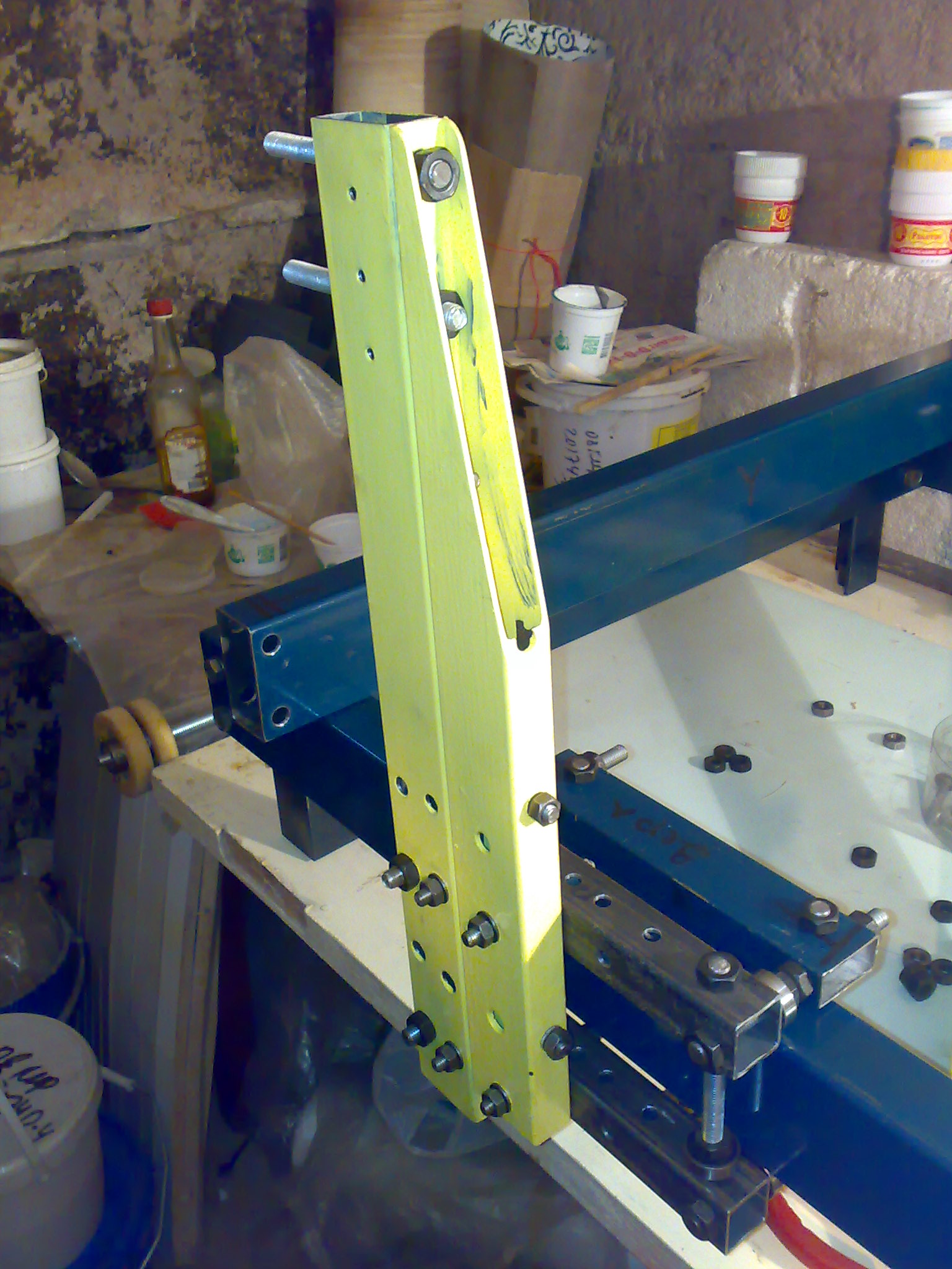

вот сегодня потратил денек на переделочку небольшую кареток оси Х
вот что вышло в итоге. стало лучшес регулировками.
так это выглядит сейчас.
опять же, без ласковых  слов при сборке в адрес того кто это все придумал, было много. (7893 просмотра) <a class='original' href='./download/file.php?id=4095&sid=562a0b42c35e6fb05b7f6df68bdb68aa&mode=view' target=_blank>Загрузить оригинал (495.86 КБ)</a>
заело крутить гайки :) (7893 просмотра) <a class='original' href='./download/file.php?id=4096&sid=562a0b42c35e6fb05b7f6df68bdb68aa&mode=view' target=_blank>Загрузить оригинал (420 КБ)</a>
самое инересное . все это придется разбирать и не раз. (7893 просмотра) <a class='original' href='./download/file.php?id=4097&sid=562a0b42c35e6fb05b7f6df68bdb68aa&mode=view' target=_blank>Загрузить оригинал (576.07 КБ)</a>
все катается мягонько без заеданий без люфтов. причем еще ни чего не настраивал . просто поттянул и закрепил. чтоб гайки после настройки не раскручивались , будут залиты краской. но станок сдесь стоять не будет . придется его весь разбирать чтоб вынести с мастерской. вот это и хренова.
но постараюсь сделать так , пока не знаю как . чтоб этот процес проходил без глабальной разборки и последующей настройки. вобщем покумекаем. .
Зачем разбирать, чтобы выносить? Он же не такой высокий, боком не пройдет?
master_70
Сообщения: 1922
Репутация: 317
полюбому портал Х с У и Z надо будет снимать.
это находится в подвале и там не вынести по уским ступенькам на верх
+ до этого еще Г образный 55 см шириной проход не вырулить из него ни как.
катакомба такая блин. а у станка еще будут и движки и шпильки висеть . гемор.
там тоже не паработать соседи с гомном сьедят после пару дней жужания.
приходится все чо я изобретаю и делаю , сразу проектировать разборно сборным.
