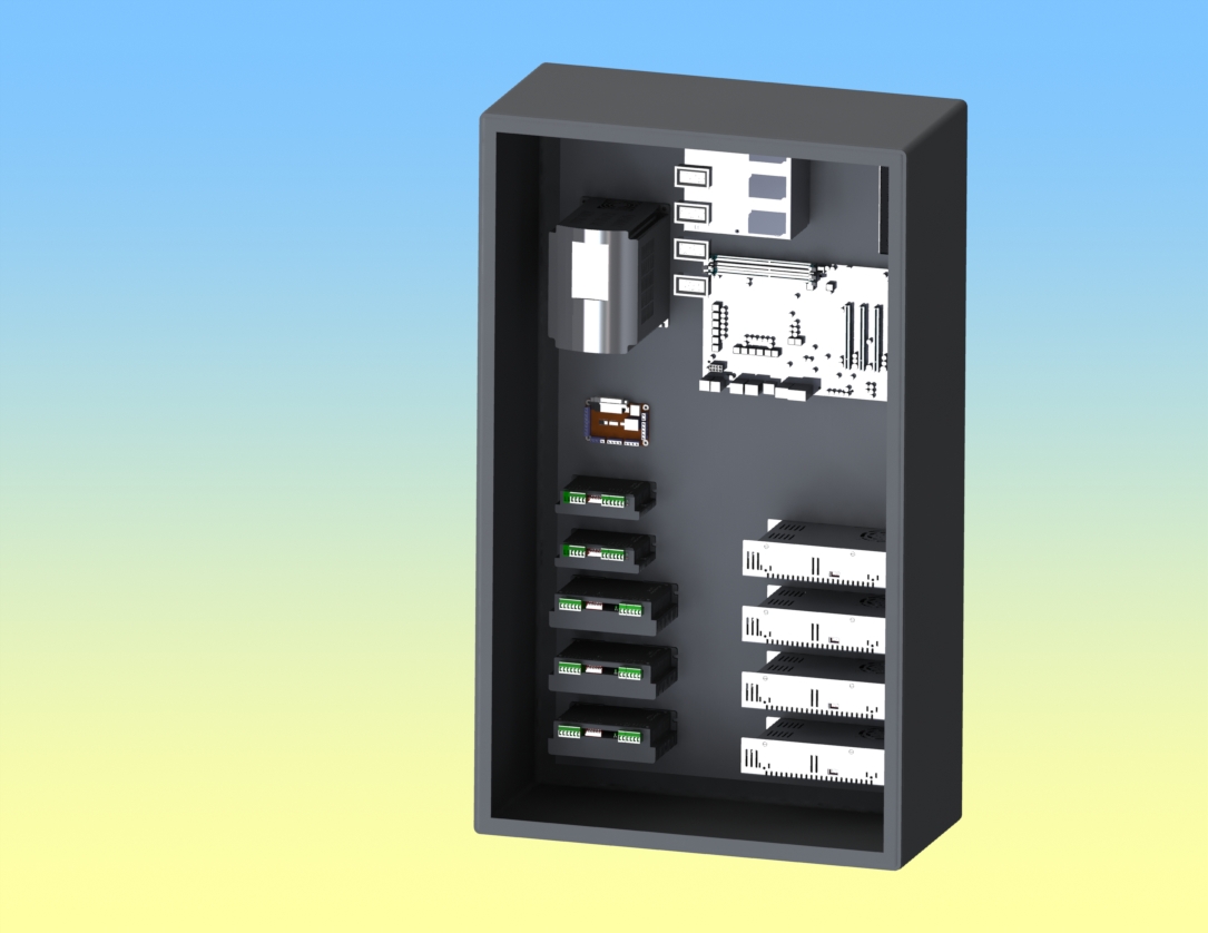

Пока в поисках, где обработать балки по X, делаю компоновку шкафа. На сегодня такая картина. Еще правда не все.
SCH1_001.JPG (3440 просмотров) <a class='original' href='./download/file.php?id=41110&mode=view' target=_blank>Загрузить оригинал (313.63 КБ)</a>

Romanych писал(а):делаю компоновку шкафа
Приводы нужно крепить вертикально...
