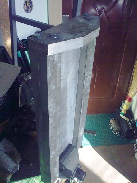

Сегодня продолжал работы по каретке Z.
14122014486.jpg (3794 просмотра) <a class='original' href='./download/file.php?id=38151&sid=8ed0b2b41892d010feb0c2a47b417312&mode=view' target=_blank>Загрузить оригинал (55.14 КБ)</a>
14122014487.jpg (3794 просмотра) <a class='original' href='./download/file.php?id=38152&sid=8ed0b2b41892d010feb0c2a47b417312&mode=view' target=_blank>Загрузить оригинал (68.23 КБ)</a>
14122014488.jpg (3794 просмотра) <a class='original' href='./download/file.php?id=38153&sid=8ed0b2b41892d010feb0c2a47b417312&mode=view' target=_blank>Загрузить оригинал (81.6 КБ)</a>
14122014489.jpg (3794 просмотра) <a class='original' href='./download/file.php?id=38154&sid=8ed0b2b41892d010feb0c2a47b417312&mode=view' target=_blank>Загрузить оригинал (84.36 КБ)</a>
