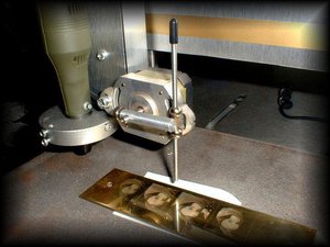

Когда то интересовался иглоударной гравировкой, но сделать руки пока так и не дошли.
Если и соберусь делать, то не из соленоида а из ШД, типа таких:
PIC00009.JPG (15676 просмотров) <a class='original' href='./download/file.php?id=38436&sid=059d2f20becd5a2e16f7d6e256ecdf8c&mode=view' target=_blank>Загрузить оригинал (48.17 КБ)</a>
Foto0618.jpg (15676 просмотров) <a class='original' href='./download/file.php?id=38435&sid=059d2f20becd5a2e16f7d6e256ecdf8c&mode=view' target=_blank>Загрузить оригинал (35.25 КБ)</a>
udarnik.jpg (15676 просмотров) <a class='original' href='./download/file.php?id=38437&sid=059d2f20becd5a2e16f7d6e256ecdf8c&mode=view' target=_blank>Загрузить оригинал (50.47 КБ)</a>
Пробную гравировку делал прямо из Mach3, только в монохромном режиме без градаций.
Даже сохранился конвертер на компе, преобразующий монохромную 1битную картинку в G код.
bmp2tap.rar
(117.45 КБ) 1179 скачиваний

Дрюня писал(а):Если и соберусь делать, то не из соленоида а из ШД, типа таких:
А как оно работает? Интересно на сколько подшипника в ШД хватит?

tooshka писал(а): А как оно работает? Интересно на сколько подшипника в ШД хватит?
Я так понимаю, что каждая точка монохромной картинки "сверлится". Я когда тестировал просто алмазную пику в шпиндель вставлял и потихоньку гравировал всей осью Z. А когда коромысло с ударной иглой стоит, ШД поворачивается буквально на один шаг для удара иглой, на сколько помню когда гравируют ШД ускорения в настройках ставят около 40000. Попробуйте отсоединить ШД оси Z, настроить на него высокое ускорение и запустить код созданный конвертером из сообщения выше. Только не забудьте изображение для конвертера подготовить в однобитном формате.
Думаю нагрузка на подшипник экономически оправдана.
Я даже купил себе для этих целей маленький ШД SY42STH47-1684A, но пока так и лежит без дела.

tooshka писал(а): Чисто теоретически в этом случае ШД превращается в тот же соленоид, только обмотки в другой плоскости.
Может и так. Только я думаю ШД сможет с большей частотой работать чем крупный соленоид, но это только мои догадки.
Был у меня станок METAZA MPX-90 для гравировки фото и надписей на металле, так там маленький соленоид долбит (на сколько я помню) около 500 уд/мин. Большой вряд ли так сможет.
Вот сохранилось фото ударной головки Rolad Metaza MPX-90 в разобранном виде. (Для понимания масштаба - диаметр иглы с алмазом такой же как и у медицинской иглы)
устройство УГ.jpg (15649 просмотров) <a class='original' href='./download/file.php?id=38443&sid=059d2f20becd5a2e16f7d6e256ecdf8c&mode=view' target=_blank>Загрузить оригинал (86.5 КБ)</a>
Вот эта головка в сборе
Общий вид УГ.jpg (15649 просмотров) <a class='original' href='./download/file.php?id=38444&sid=059d2f20becd5a2e16f7d6e256ecdf8c&mode=view' target=_blank>Загрузить оригинал (159.55 КБ)</a>
