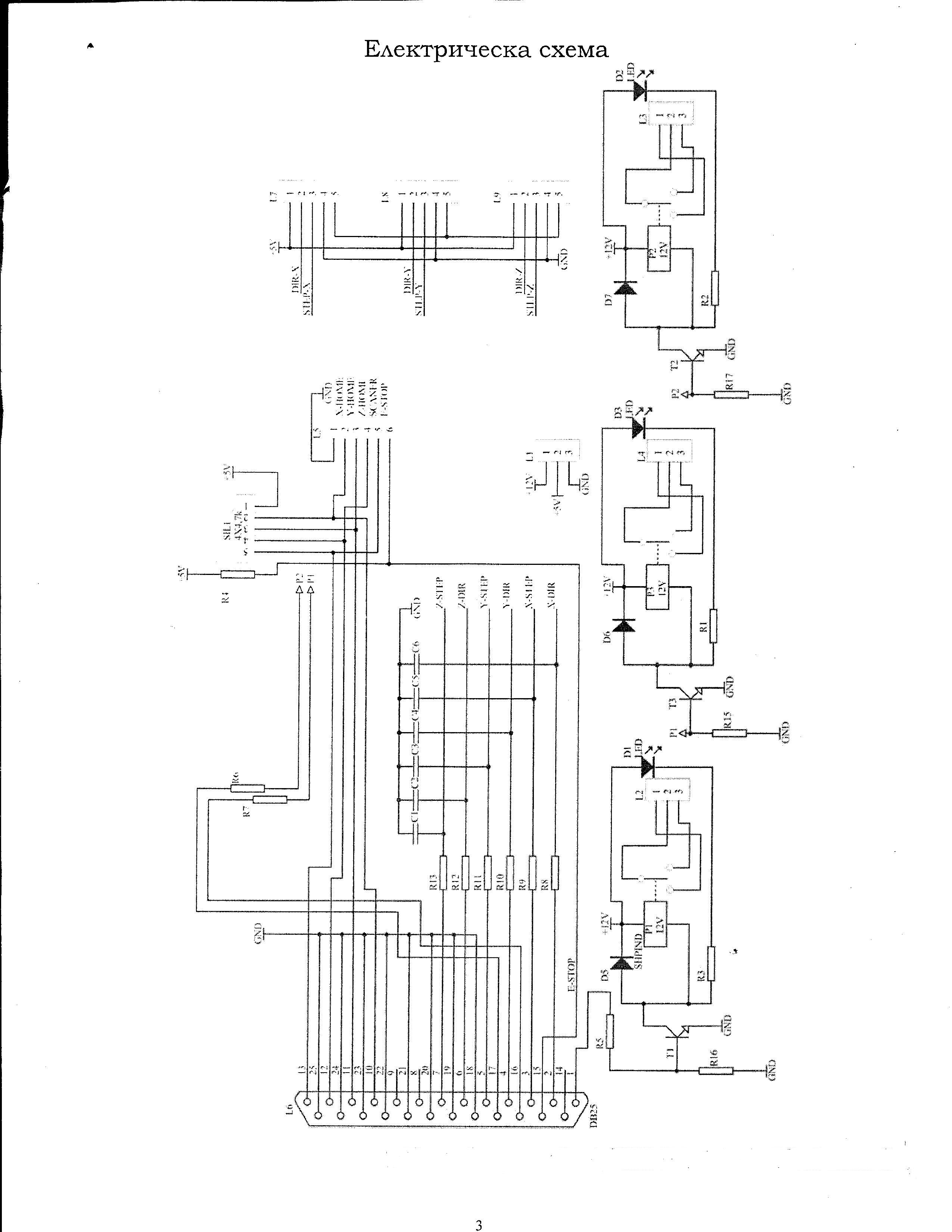

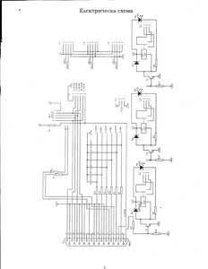

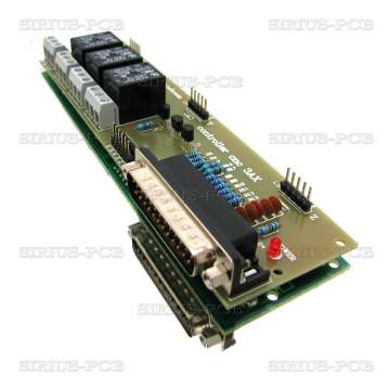

Здравствуйте,решил протестироват вот ета штука в Stepconfiguration (фото 3АХ ) ,и схем .
На компютере установлен Debian Wheezy LinuxCNC 2.6.5 ,после конфигурирование в ини наместо DISPLAY = Axis ставлю DISPLAY = gmoccapy.
Драйвера шаговиков пока не включал ,что наблюдается -включаем компютер ,реле 1 и 2 срабатьйвают ,пока загружается Debian Wheezy реле 2 вьйключается ,а включается реле 3 .Когда стартируем LinuxCNC всех реле вьйключаются и потом нормально управляются из LinuxCNC.
При вьйключение компютера пока идет сброс всех реле на секунда включаются !
Ест ли некакой запрет на пиньй lpt ,пока не заработает LinuxCNC они не реагировали?
Реле подвключеньйе к пин1 ;16 и 17 , вот и хал..

3AX.jpg (2837 просмотров) <a class='original' href='./download/file.php?id=38325&mode=view' target=_blank>Загрузить оригинал (12.94 КБ)</a>
Shem3AX.jpg (2837 просмотров) <a class='original' href='./download/file.php?id=38326&mode=view' target=_blank>Загрузить оригинал (568.68 КБ)</a>

Лучше всего в схему добавить ручной пускатель с возможностью выключения и компа.
Т.е. запустили linuxcnc включили кнопкой пускатель. Как только выключаем linuxcnc сбрасываем пускатель в shutdown.hal

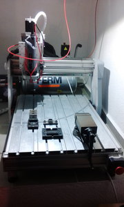

Не знаю ,но пока мне кажется ест что то ,куда? :wik: .Почему думаю так , в дома имеем вот такая машинка (фото внизу ).
Там бьйл Ubuntu 10.04 с LinuxCNC 2.5 .Все работало нормально .Из за много причин решил установит Debian Wheezy LinuxCNC 2.6 .Сохранил файльй из конфигурацию и установил Debian Wheezy LinuxCNC 2.6 ,сделал конфигурация в Stepconfiguration ,и в новую вставил старьйе файльй .Опят перешел на
DISPLAY = gmoccapy. После открьйвание LinuxCNC в gmoccapy. бутон Ав.останов включен и шаговики загудели ,как будто бьй нажал F1 ,а я его не трогал .После вьйключения бутон Ав.останов и снова включения все пошло нормально ..!!??
Посмотрите пожалуйста ,ошибка у меня или ..? ...ини:

Nick писал(а):Лучше всего в схему добавить ручной пускатель с возможностью выключения и компа.
Зачем ,обидно кажется для LinuxCNC ,такие вещи умеет а .....
Re: Первичная установка пин парпорта
стоп, еще раз, запустил linuxcnc, именно linuxcnc а не debian и все релешки включились, потом тыркнул F1, они выключились, потом еще F1 - ...?
dinkata писал(а):Зачем ,обидно кажется для LinuxCNC ,такие вещи умеет а .....
Пока мы не запустили LinuxCNC, LPT находится под управлением вначале BIOS, а потом драйвера параллельного порта. Состояние выходов при этом непредсказуемо.
Надо разбираться с charge pump. Но этому компоненту требуется специальная аппаратная поддержка - детектор импульсной последовательности.

Nick писал(а):еще раз,
по пост #1: запускаем комп (Debian Wheezy) реле 1 и 2 включается , во време загрузка Debian Wheezy реле 2 вьйключается ,а включается реле 3 .
Debian Wheezy загружен реле 1 и 3 включеньйе и так стоят пока не стартируем LinuxCNC пока он загружается всех реле вьйключаются т.е в нормальное положение и нормально управляются из LinuxCNC.
dinkata
Сообщения: 1018
Репутация: 391
Настоящее имя: Диньо
Откуда: Болгария
Сообщение dinkata »
Сергей Саныч писал(а):Надо разбираться с charge pump
Спасибо ,понял что надо
