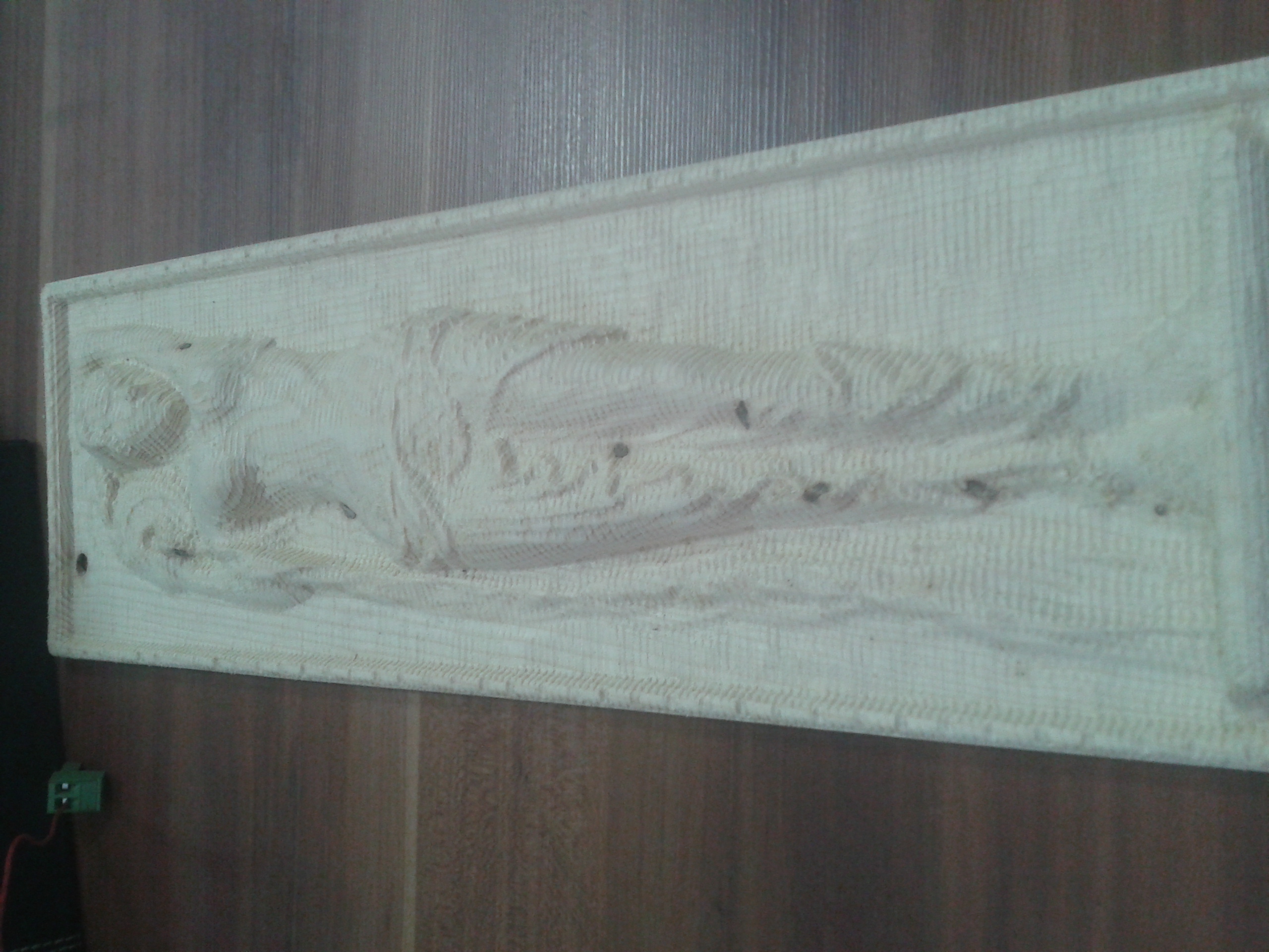

кое что вырезал на елке. размер 120*365*20мм шаг 1мм фреза 3мм конусная. Был ограничен во времени, поэтому такой большой шаг. Ворс был во встречном фрезеровании. немного пошкурил.
20141212_151102.jpg (4090 просмотров) <a class='original' href='./download/file.php?id=38080&sid=cc3e50b639e406a9c1d64ef0ee087dc4&mode=view' target=_blank>Загрузить оригинал (1.17 МБ)</a>
20141212_151039.jpg (4090 просмотров) <a class='original' href='./download/file.php?id=38081&sid=cc3e50b639e406a9c1d64ef0ee087dc4&mode=view' target=_blank>Загрузить оригинал (1.2 МБ)</a>
