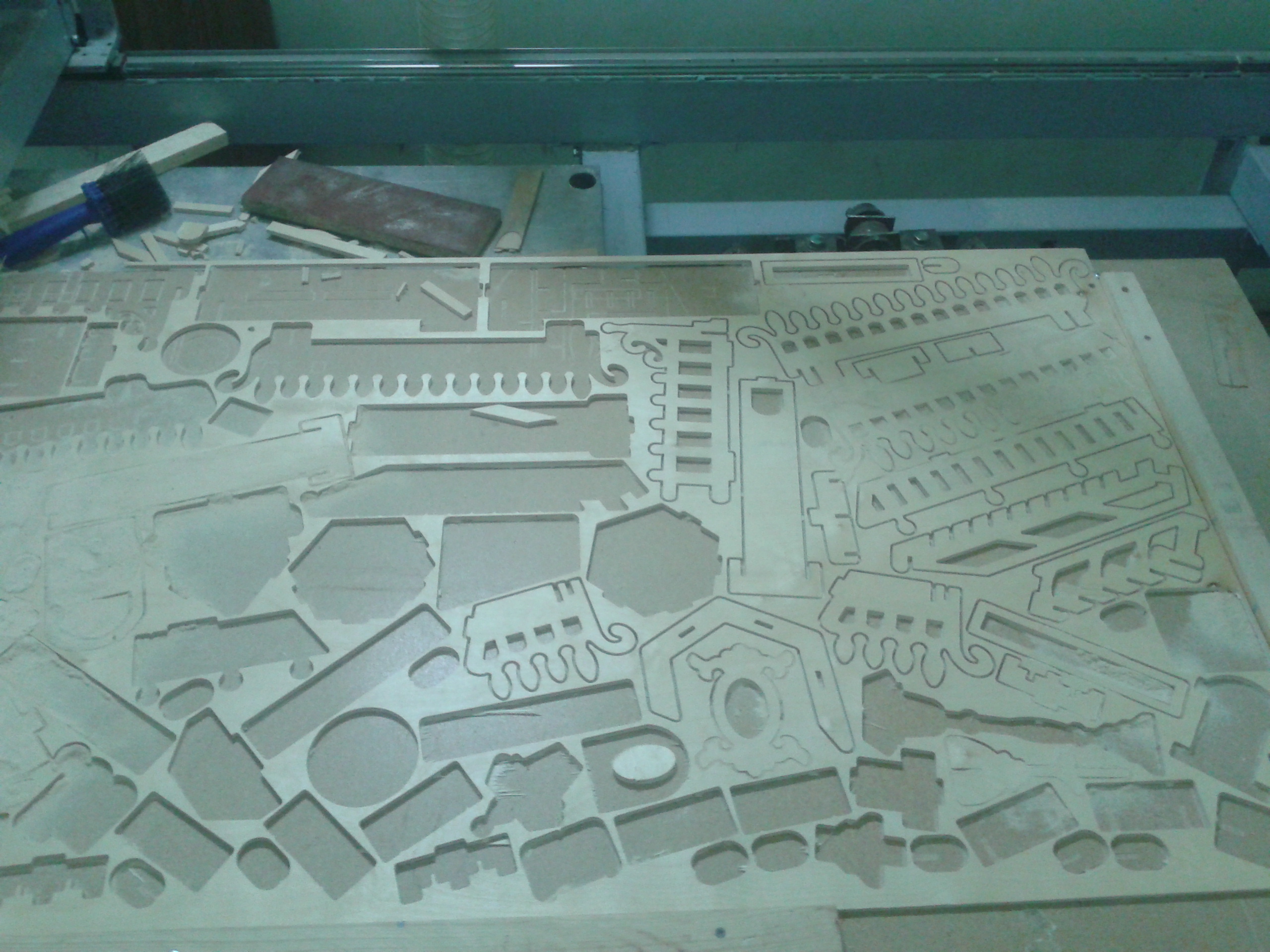

фрезеровал фанеру 6 мм, интересно фреза сломалась :thinking:
http://youtu.be/18ohi4OHbSY
20150128_165551.jpg (3859 просмотров) <a class='original' href='./download/file.php?id=41810&sid=eacbf42b141fe4752237095a1b3faf8d&mode=view' target=_blank>Загрузить оригинал (1.29 МБ)</a>
20150128_145846.jpg (3859 просмотров) <a class='original' href='./download/file.php?id=41811&sid=eacbf42b141fe4752237095a1b3faf8d&mode=view' target=_blank>Загрузить оригинал (1.11 МБ)</a>

Kulibin74 писал(а): интересно фреза сломалась
Большой вылет фрезы.

Может быть кто до меня придумал, не знаю, но я сам догадался крепить фанеру к жертве таким образом. Загружаю УП, выставляю нули заготовки. Еду в свободное от проходов фрезы место и в остаточных местах заготовки сверлю фрезой отверстия, потом вгоняю туда саморез, и чем их больше тем лучше. Фреза с нижним выбросом стружки прижимает заготовку, а вот кукуруза ее поднимает и довольно хорошо, если крепить лист только за края. Так сломал кукурузу. Хотя были мостики для удержания деталек при раскрое, но при подьеме листа их просто прорезало насквозь. Деталь вылетела и встала между фрезой, гайкой шпинделя. Как-то так быстро все получилось, даже не понял...

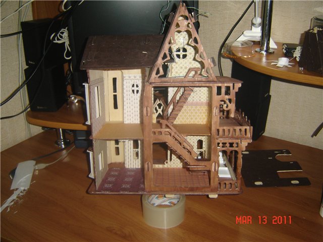

Вылет был как раз где сломалась. Я не думаю что большой. Где-то читал, что зажимать фрезу надо минимум диаметр от начала канавок. Я все-таки склоняюсь к мнению, что это из-за вибрации листа. Первый лист был просто по краям закреплен. Второй лист фрезеровал уже кукурузой. И прижимал где его начинало поднимать палкой. Хочу успеть до 5 февраля старшей дочке дом для кукол сделать. Сказала что сама будет собирать и красить (6 лет будет). Такой только в два раза больше. 80 см высотой

я так нетолько фанеру креплю но и дюраль тонколистовой. делаю уп ставлю сверло и сверлю под саморезы.
