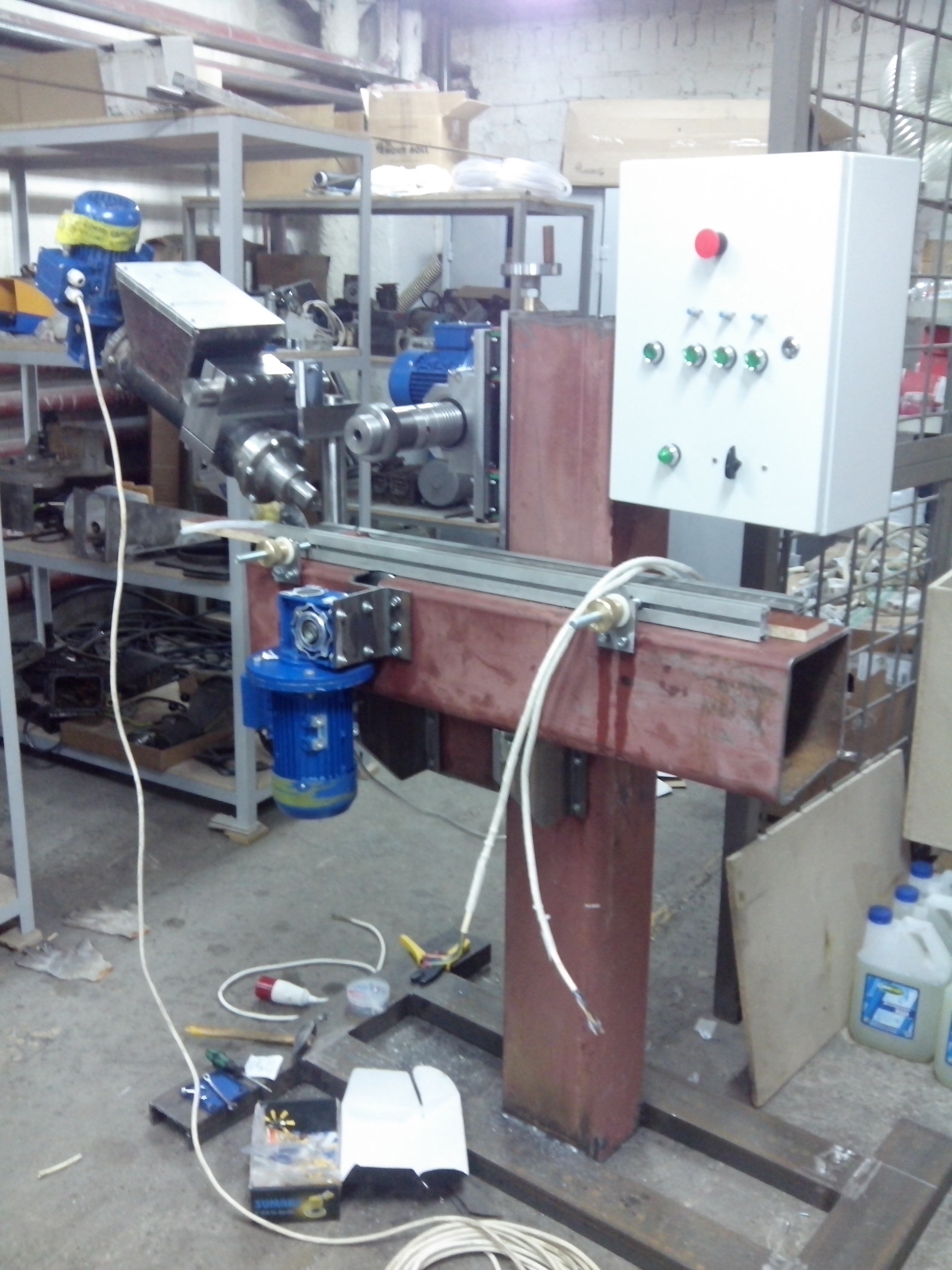

Стрышные звуки :) шнек притирается. Угадайте, что послужило донором? :)
Устройство шнековой подачи. Первый пуск.: http://youtu.be/486F9tmM_cg
Re: Станочки.
nERV писал(а):Угадайте, что послужило донором?
Неужто коловорот рыбацкий?! :hehehe:

Верно! Ледобур.
Также установили стол на пресс.

Выписал пряник :)
Вариант с буром оказался самым рациональным. Можно было и заказать фрезеровку, но как-то по финансам это вышло бы...

Купить было проще, чем махаться с листами. Цена копеечная.
IMG_20141215_132932.jpg (7373 просмотра) <a class='original' href='./download/file.php?id=38275&mode=view' target=_blank>Загрузить оригинал (680.75 КБ)</a>
Re: Станочки.
А прочности у него хватит? Там какое давление развивается?

Не знаю, эксперимент покажет.

Сколько денег на железо ушло?

<250 тыс на все.
Без премии этот станок бы не появился :)
Вот и результат. Станок требует некоторой доработки, но в целом он годен для применения.

Какая длина косички?

Теоретически- бесконечная. А так будет равна длине подложки.
Станок для накатки. Тест агрегатов.: http://youtu.be/FxRNQwUbfW0
