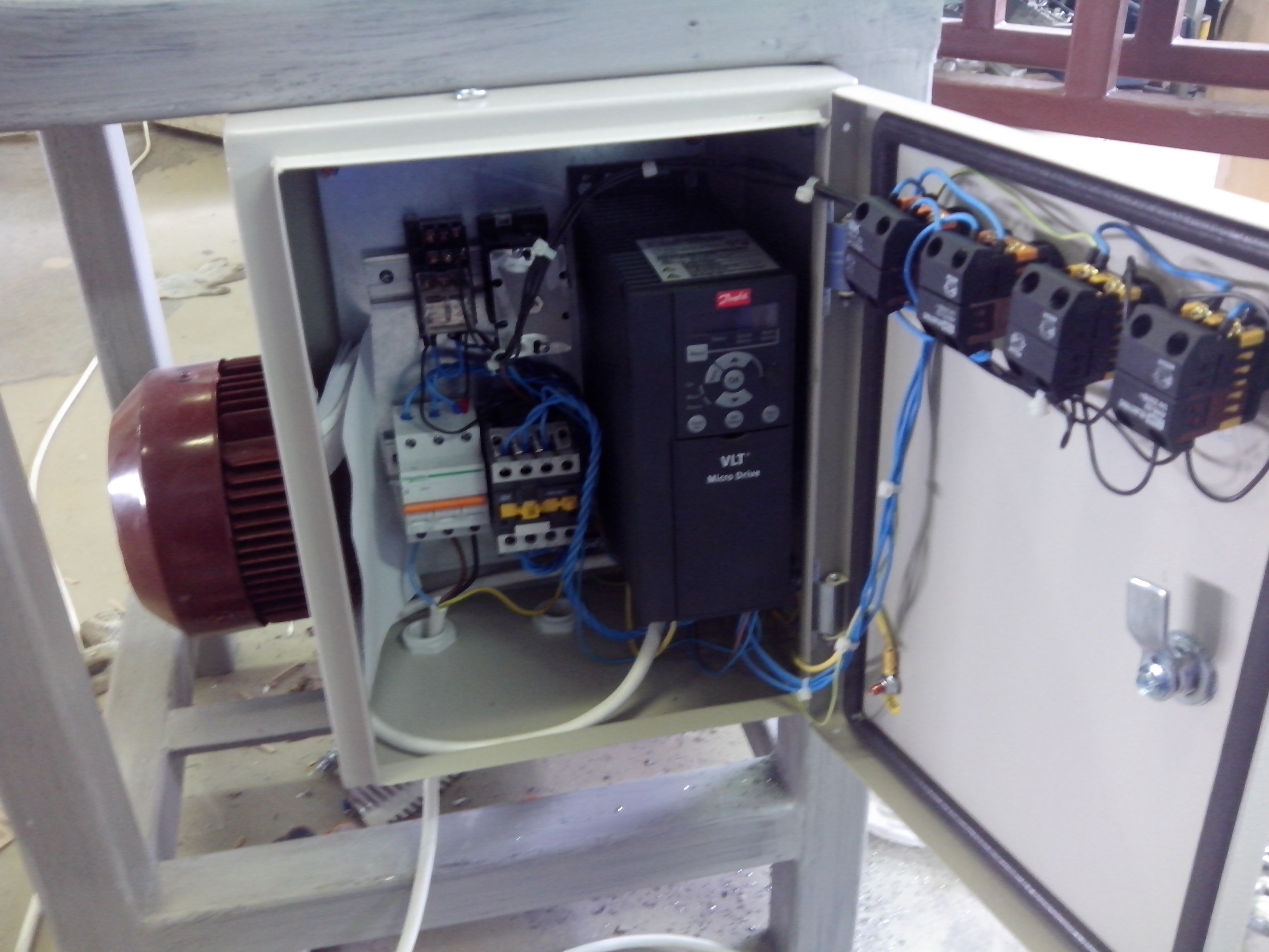

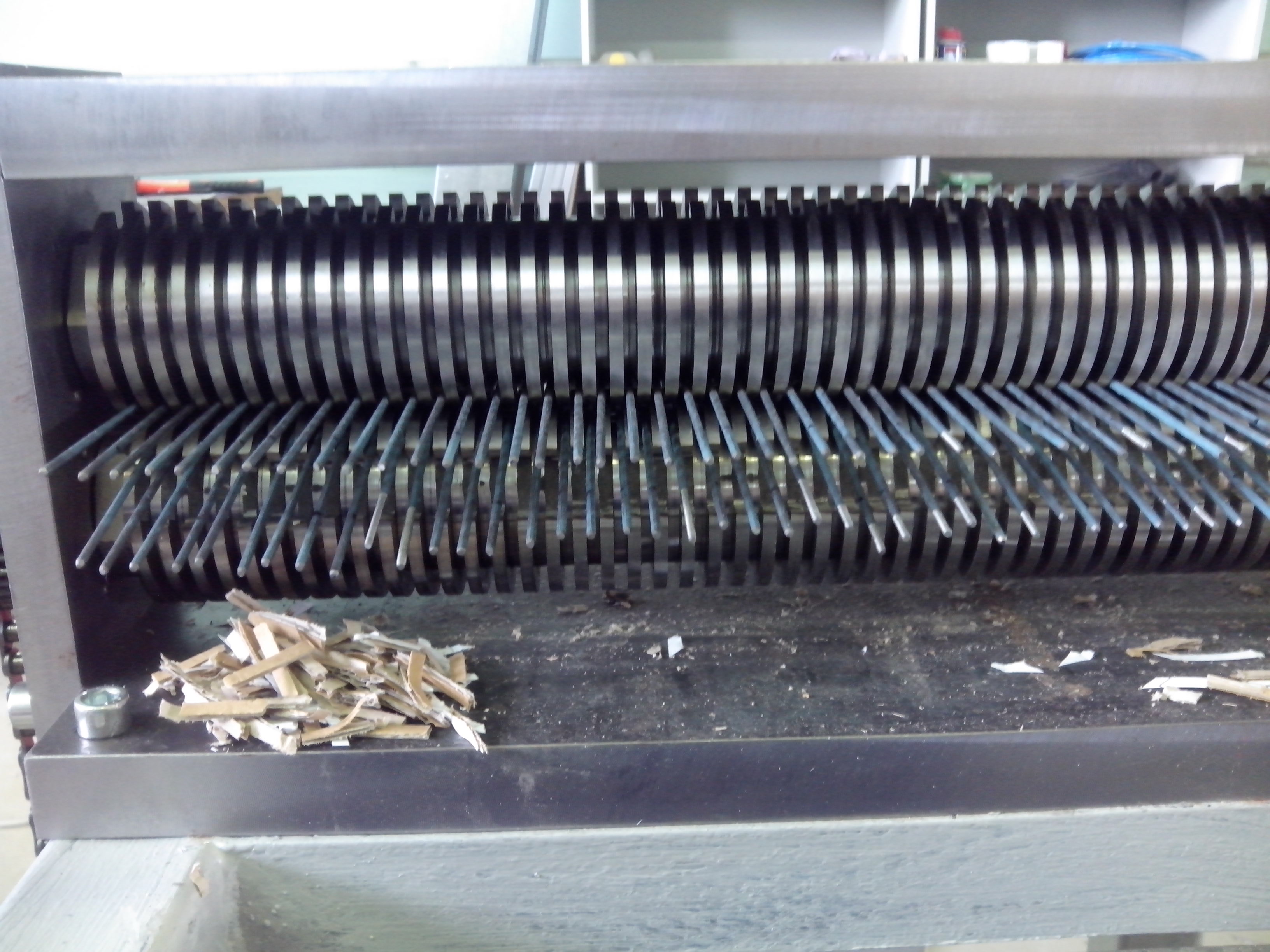

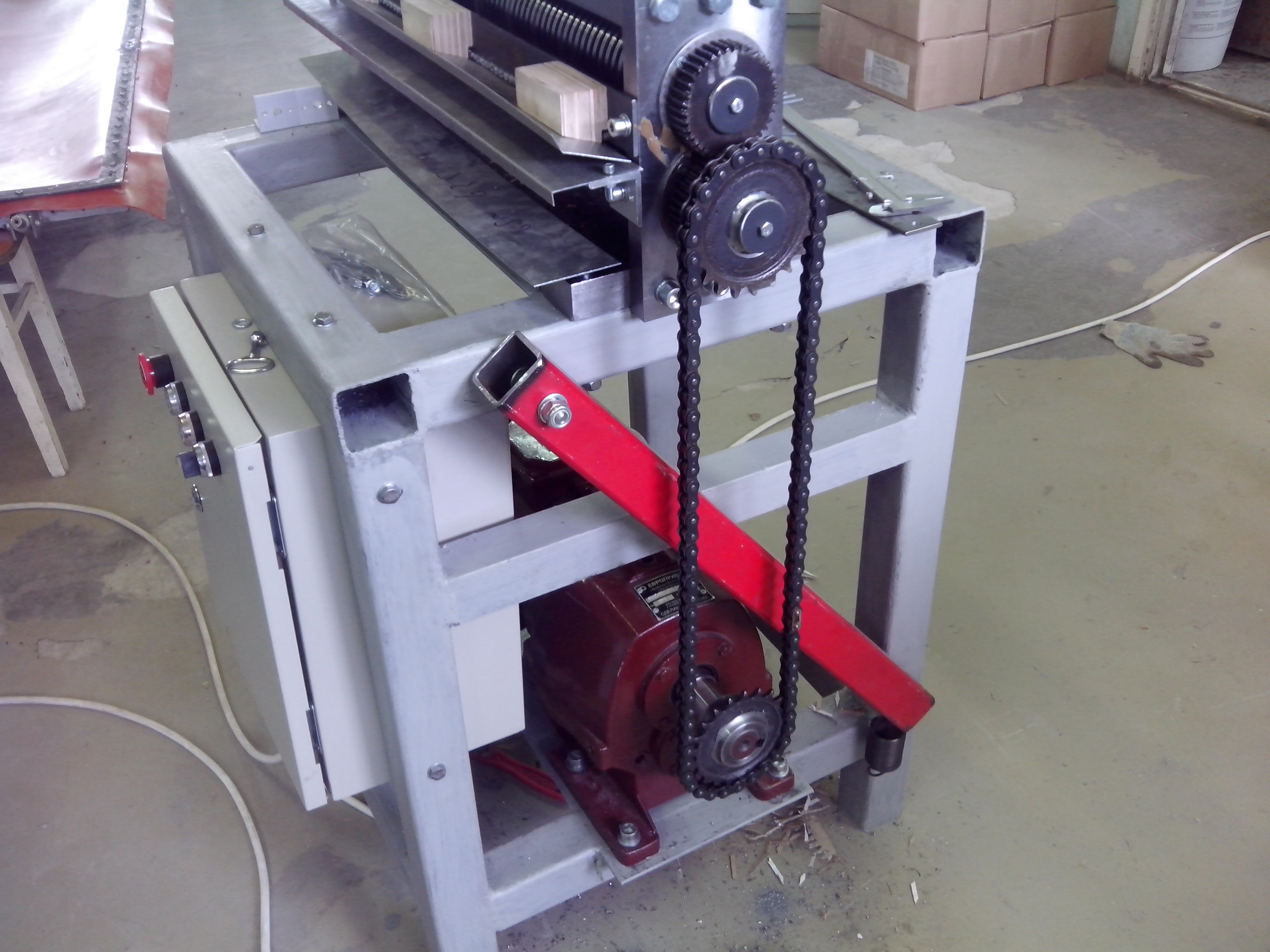

Вот еще несколько фото станочка. Находится на финальной прямой.

Re: Станочки.
Еще бы там одни вальцы чего стоят! + движок с редуктором + корпус, уже набегает немало.
ЗЫ а чего с обратной стороны не закрыли?

Станок еще в работе, будут и кожуха.

А предусмотрено что от засовывания пальцев ? Что-то сташновато со стороны

Нет, мозги не помогут, особенно когда нужно переработать несколько кубометров гофрокартона за смену. Кожуха изготавливаются, все будет закрыто до такой степени, что даже при очень большом желании в рабочую зону палец засунуть будет невозможно.

Сообщение megagad »
Вопрос возник - а почему такой большой пробел получается при вырубке? Почему не сделали вальцы с "шахматными" лезвиями? Тогда бы весь картон шёл в лапшу без лишней "ленты".
Re: Станочки.
Лента нужна, чтобы удобнее было использовать и хранить - у тебя не просто труха, а хитрый лист...
Re: Станочки.
Nick писал(а): у тебя не просто труха, а хитрый лист...
И труха и лист - все идет в дело :)
Re: Станочки.
Я так понимаю, что трухи там не образуется. Получается как бы две большие расчески....
