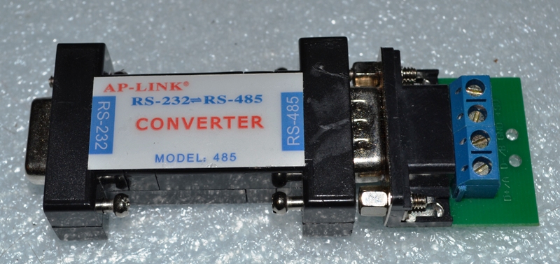

Сообщение Romanych »
А вот по такому возможно управлять инвертором?
DSC_2526.JPG (8312 просмотров) <a class='original' href='./download/file.php?id=41121&mode=view' target=_blank>Загрузить оригинал (241.96 КБ)</a>

Сообщения: 3023
Re: Управление частотником Huanyang по Modbus
Romanych писал(а):А вот по такому возможно управлять инвертором?
Можно. Почти таким у меня управляется.
Александр, спасибо за предоставленный мануал и плагин. Сегодня все подключил! Заработало практически сразу, без проблем. Подключал через конвертер RS232-RS485. Отчет в моей теме.
