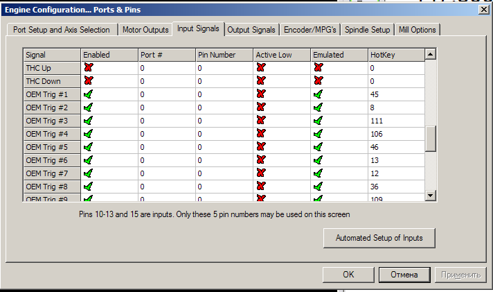

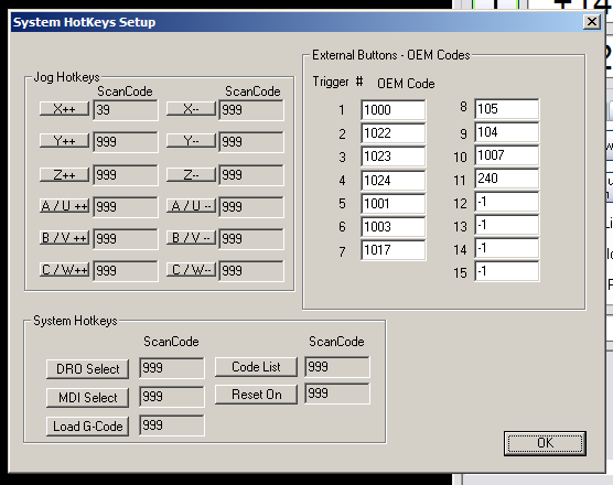

А разве нет? И сам так настраивал. Выше екселевский файл с кодами вылаживал

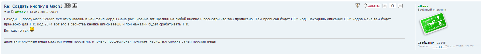

Screenshot - 13.12.2014 , 20_36_53.png (11711 просмотров) <a class='original' href='./download/file.php?id=38126&sid=7550da320ba4e84f7afea9cd752224a2&mode=view' target=_blank>Загрузить оригинал (64.74 КБ)</a>
http://www.cnc-club.ru/forum/viewtopic.php?f=16&t=2436
Сообщения: 2893
Re: OEM коды
А это кто писал
Screenshot - 13.12.2014 , 20_47_49.png (11704 просмотра) <a class='original' href='./download/file.php?id=38127&sid=7550da320ba4e84f7afea9cd752224a2&mode=view' target=_blank>Загрузить оригинал (35.14 КБ)</a>
А вот я прописывал
Screenshot - 13.12.2014 , 20_53_12.png (11696 просмотров) <a class='original' href='./download/file.php?id=38128&sid=7550da320ba4e84f7afea9cd752224a2&mode=view' target=_blank>Загрузить оригинал (17.17 КБ)</a>
Screenshot - 13.12.2014 , 20_57_10.png (11693 просмотра) <a class='original' href='./download/file.php?id=38129&sid=7550da320ba4e84f7afea9cd752224a2&mode=view' target=_blank>Загрузить оригинал (21.42 КБ)</a>

Re: OEM коды
shalek писал(а):А это кто писал
Я писал. Но там не написано что такое ОЕМ код! Там описано как просто из кнопок "взять" ОЕМ код чтобы не искать его по всему интернету.
ОЕМ код это уникальный код функции, может быть и в кнопках использован и прописан в макросах и тд...

Re: OEM коды
pam писал(а):Например: Что вы скажете по поводу команды "Reverse Run" 279 ?
Реверсировать выполнение gcode
123.JPG (11651 просмотр) <a class='original' href='./download/file.php?id=38139&sid=7550da320ba4e84f7afea9cd752224a2&mode=view' target=_blank>Загрузить оригинал (259.88 КБ)</a>
