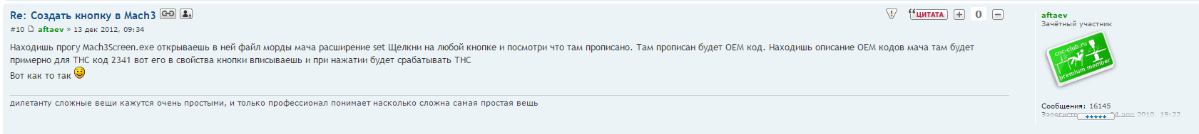

Screenshot - 13.12.2014 , 20_36_53.png (11357 просмотров) <a class='original' href='./download/file.php?id=38126&mode=view' target=_blank>Загрузить оригинал (64.74 КБ)</a>
http://www.cnc-club.ru/forum/viewtopic.php?f=16&t=2436

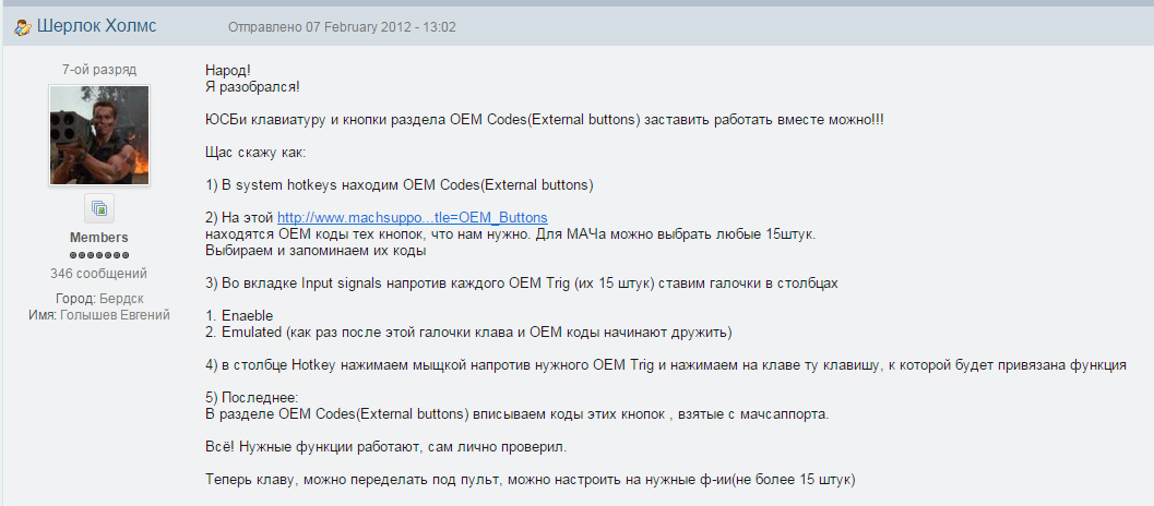

Screenshot - 13.12.2014 , 20_47_49.png (11350 просмотров) <a class='original' href='./download/file.php?id=38127&mode=view' target=_blank>Загрузить оригинал (35.14 КБ)</a>
А вот я прописывал
Screenshot - 13.12.2014 , 20_53_12.png (11342 просмотра) <a class='original' href='./download/file.php?id=38128&mode=view' target=_blank>Загрузить оригинал (17.17 КБ)</a>
Screenshot - 13.12.2014 , 20_57_10.png (11339 просмотров) <a class='original' href='./download/file.php?id=38129&mode=view' target=_blank>Загрузить оригинал (21.42 КБ)</a>

Re: OEM коды
shalek писал(а):А это кто писал
Я писал. Но там не написано что такое ОЕМ код! Там описано как просто из кнопок "взять" ОЕМ код чтобы не искать его по всему интернету.
ОЕМ код это уникальный код функции, может быть и в кнопках использован и прописан в макросах и тд...

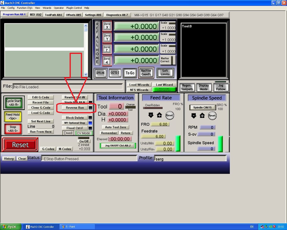

Например: Что вы скажете по поводу команды "Reverse Run" 279 ?
Честно, я взял первый попавшийся на глаза код, открыв таблицу OEM кодов.
Ну слово Reverse понятно, Реверс, он и в Африке реверс. Что то в обратную сторону либо двигает, либо раскручивает либо прокручивает.
В общем буквальный перевод означает - "Выполнить в обратную сторону". А что выполнить? На, какой процесс распространяется эта команда? это знать может только тот, кто видел или использовал эту команду в деле. Пример может и не самый удачный, но мысль кажется отражает.
Поэтому, говорить о том, что подобная задача получасовое дело, не совсем верно.

pam писал(а):Например: Что вы скажете по поводу команды "Reverse Run" 279 ?
Реверсировать выполнение gcode
123.JPG (11297 просмотров) <a class='original' href='./download/file.php?id=38139&mode=view' target=_blank>Загрузить оригинал (259.88 КБ)</a>

Теперь мы знаем, и можем расписать для себя, хоть и кратко, что, команда "Reverce Run", заставляет Mach3 выполнить G-код в обратном порядке.
Ура! Да здравствуют знания!
А я сначала подумал, увидев в первый раз строку "Reverce Run", что это команда должна заставить что-то вращаться или двигаться в обратную сторону..... :-) Но теперь я знаю, благодаря раскрытому смыслу этой команды aftaev, что это не совсем так, как мне показалось.
Теперь понятно, что я спрашивал?
