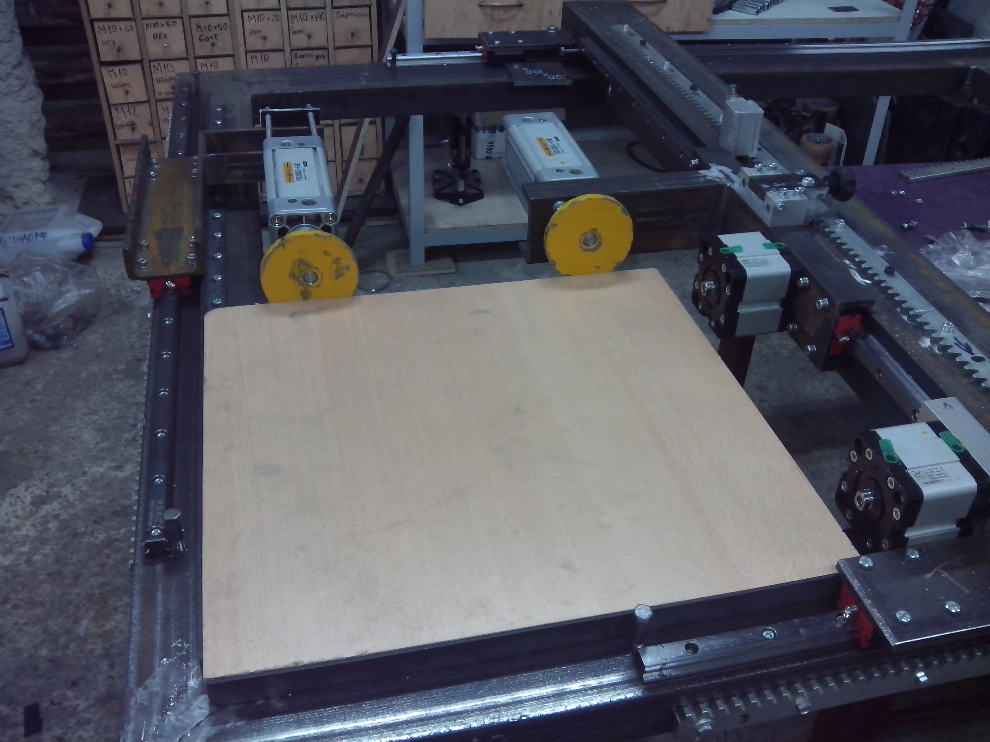

Еще один станочек моей разработки.
Пресс для сборки рамок с двумя рабочими местами и возможностью быстрой переналадки.

nERV писал(а):Пресс для сборки рамок с двумя рабочими местами и возможностью быстрой переналадки.
Прижим будет угловой? Делал такую штуку точнее две, пока объем деталей небольшой был справлялись сейчас итальянца купили полуЧПУшного.

Две стороны упираются в угол, на две стороны давит пневматика.
Это все для эксперимента, объем продукции пока околонулевой. Если пойдет, скорее всего купят что-то приличнее.

nERV писал(а):Две стороны упираются в угол, на две стороны давит пневматика.
Зависит какие требования к качеству соединения. Пробовал и прямое и угловое давление, угловое понравилось больше. Еще важно на чем углы запиливать будешь.

Будут разные заготовки, и с углами на сторонах 45град, и не торцованные, сторона к торцу. Углы пилить есть на чем. Собсно есть целый "рамочный" цех, этот станочек для выпуска экспериментальной продукции.
