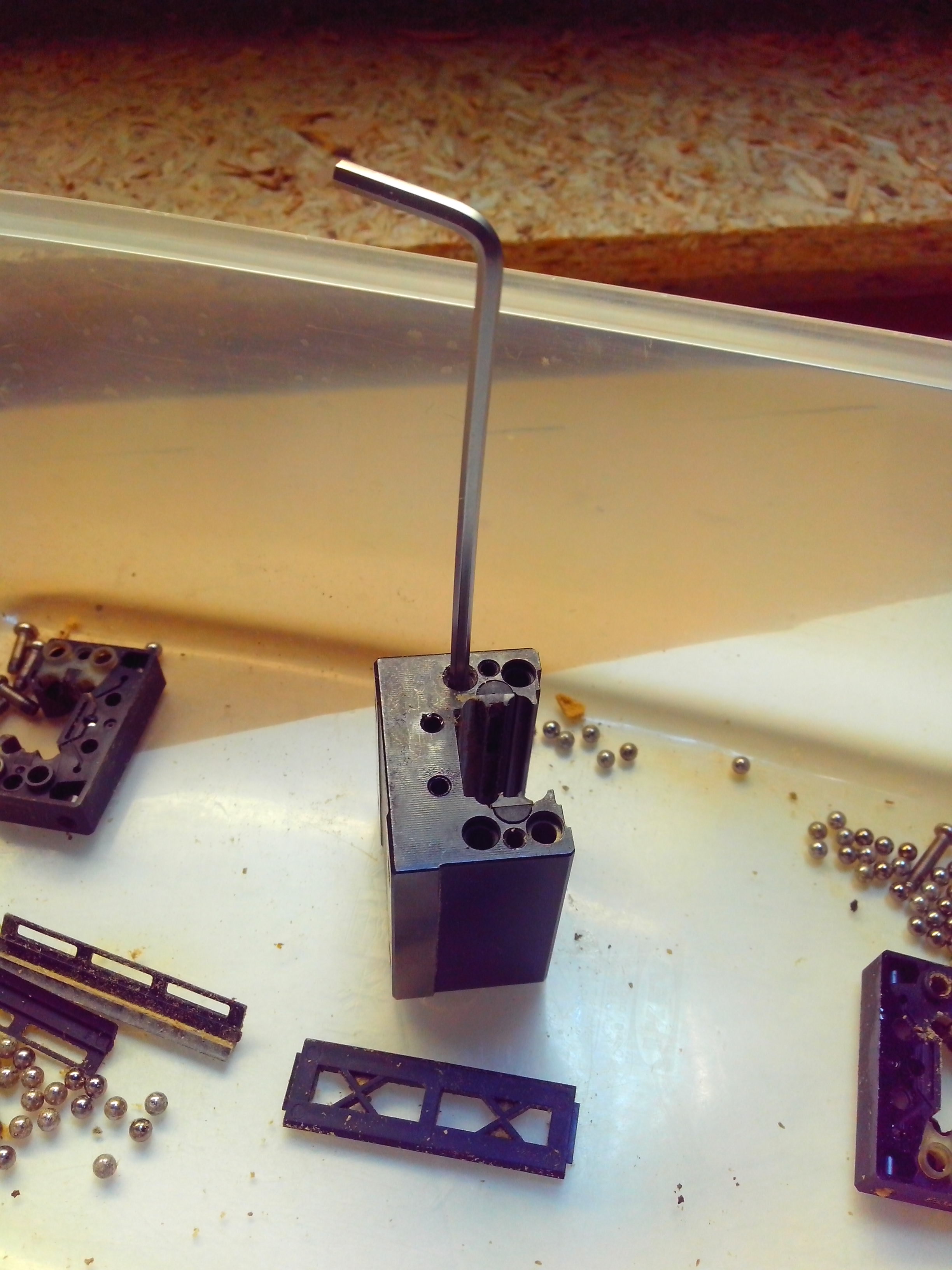

Заметил что по оси Y стали слышны пощелкивания, полез разбираться. Оказалось у каретки от вибраций открутился винтик прижимающий скребок, от чего сам скребок стал отходить на 1мм при движении. В следствии чего, в сам подшипник набилась мелкая пыль от МДФ.
Пришлось стаскивать его с рельсы и диагностировать.
Оказалось все печально но не критично.
Смазки совсем не обнаружилось (надо чаще проверять теперь не лениться).
2014-11-27 11.15.22.jpg (11688 просмотров) <a class='original' href='./download/file.php?id=37270&mode=view' target=_blank>Загрузить оригинал (593.99 КБ)</a>
Все манипуляции проводил над емкостью чтобы не потерять шарики. В общем не такой он страшный по конструкции глаза боялись но руки сделали :)
2014-11-27 11.22.28.jpg (11688 просмотров) <a class='original' href='./download/file.php?id=37271&mode=view' target=_blank>Загрузить оригинал (605.18 КБ)</a>
Два канала оказались забитыми, шарики накатали и утрамбовали мдф пыль.
2014-11-27 11.26.58.jpg (11688 просмотров) <a class='original' href='./download/file.php?id=37272&mode=view' target=_blank>Загрузить оригинал (533.55 КБ)</a>
Выбил аккуратно их шестигранником с закругленным кончиком легким постукиванием.
