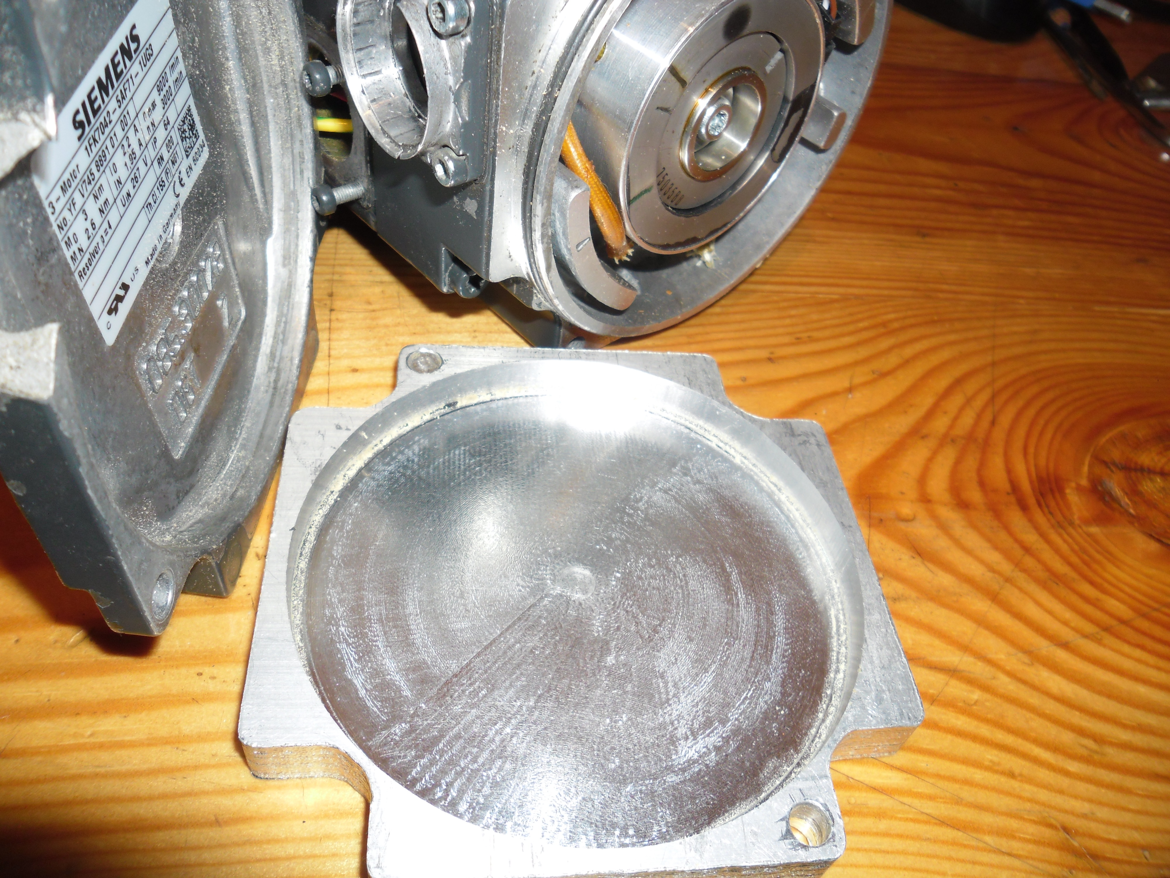

я иногда пилю такие не очень ответственные вещи :thinking:
фрезы использую без покрытия 6мм диаметром обороты шпинделя 15000 оборотов в минуту
скорость подачи 4 метра минуту глубина обработки 0.25мм
шпиндель воздушного охлаждения поэтому такие высокие обороты
но мой станок предназначен для дерева и точность очень плохая
металл не налипает в качестве сож использую масло

а сталь на нем пробовали обрабатывать ?
какая точность по алюминию и стали у деталей получается?
я на таком пробовал железо пилить сделал полторы детали на большее совести не хватило побоялся станок испортить
вечером сфоткаю что получилось пока на работе
в общем погрешность при обработке у меня вышла 0.2мм примерно
этот станок не предназначен вообще по стали работать он на рейках правда шпиндель мощный 4.5квт
19139707_w640_h640_cid710356_pid5742639-e034f705.jpg (5844 просмотра) <a class='original' href='./download/file.php?id=37750&mode=view' target=_blank>Загрузить оригинал (51.21 КБ)</a>
деталька для поворотки 16мм марку металла не знаю железная плита 18мм была (5765 просмотров) <a class='original' href='./download/file.php?id=37777&mode=view' target=_blank>Загрузить оригинал (2.7 МБ)</a>
SAM_0489.JPG (5765 просмотров) <a class='original' href='./download/file.php?id=37778&mode=view' target=_blank>Загрузить оригинал (2.66 МБ)</a>
SAM_0490.JPG (5765 просмотров) <a class='original' href='./download/file.php?id=37779&mode=view' target=_blank>Загрузить оригинал (2.74 МБ)</a>

nik1 писал(а):У меня вопросик есть по Пневматике на Зе
нy и задачу ты задал, что с фотографировать цилиндр,что цилиндра не видел никогда, :)
a остальное как устроенo сфотографировать невозможно оно находится внутри Z-oсси стaнка, все закрыто.
чтобы сфотографировать надо снять шпиндель станка и еще куча мелочевки, a потом снять плиту Z-oсси, ну короче это не так просто.
проще будет нарисовать и объяснить.
постараюсь по порядку, это не паровоз что пшикает, здесь один раз воздух подал и держит определенное давление, когда Z-oсси, ходит вверх-вниз давление воздуха переходит в резервуарный/расширитель бaчок, вот так по кругу туда сюда, получается если нет утечки воздуха. Эта система больше воздуха и не потребует. :good:
я буду рассказывать как у меня сделано на станке.
с компрессора 115psi поступает на регулятор оттуда выходит 80psi потом идет через сборник воды, потом поступает на бочок подключается к нижней части чтобы конденсат oставался нa низу нe шел вверх на цилиндр, бачок стоит в вертикальном положении, с верхней части бачкa подключается на цилиндр.
цилиндр толкает поршень на низ,. сам цилиндр держится за Z-oсси корпус, a шток держится за плиту.
рекомендации:
1-снизу бачка желатинo добавить типa ниппеля чтобы спускать воду которая соберется от конденсата.
2-цилиндр желательно чтобы был с пожизненной смазкой (есть такие) чтобы потом не нужно было смазывать.
если что-то непонятно объяснил спрашивайте.
