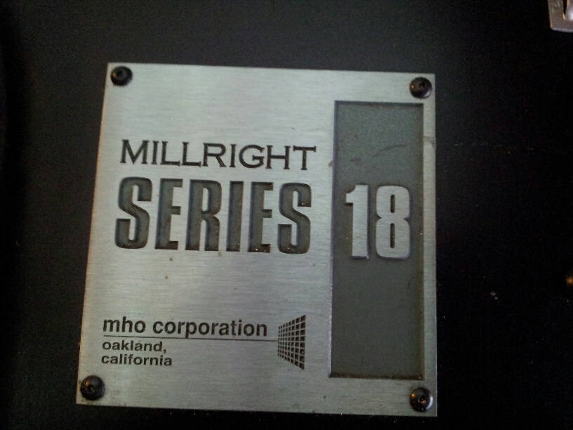

vovafed писал(а):какой станок, шпиндель можно фото посмотреть?
смотри фото ниже, это такое у меня станок, остальные фотки пока выложить не могу пока не доделаю станок полностью.
шпиндель сейчас стоит китайский водяного охлаждения 3 квт, охлаждается итальянским HITEMA cnc water chiller.
потом хочется сделать так как и должно быть под автоматическую смену инструмента, хотелось поставить новые шпиндель RA Colombo ATC ну конечно только водяного охлаждения.
20141205_091759_resized.jpg (5679 просмотров) <a class='original' href='./download/file.php?id=37707&sid=f02b30445076bf8e22e31daaee43c302&mode=view' target=_blank>Загрузить оригинал (154.4 КБ)</a>
Fisher
Сообщения: 3391
Репутация: 424
Откуда: Киров
Re: усовершенствовать станок
Сообщение Fisher »
S500 писал(а):смотри фото ниже, это такое у меня станок
это такое не станок, а табличк0 ;)

Fisher писал(а):такой у Вас?
нет это не мой станок, похожий чем-то но это совсем не такой станок.
эта компания выпускала все cтанки одного цвета насколько я знаю, с очень большим выбором.
вы не думаете если серия-18 значит все одинаковы, нет все разные просто серия-18 обозначает размер сталa и сколько ходит X и Y.
эти станки как правило все похожие немного друг на друга нo когда подойдешь ближе полностью разные.
я этот станок покупал целый для себя, а потом похожие станки пo пaдались их разбирал и продавал по запчастям, здесь одному форумчанинy я продал рельсы, валы вместе со ступицами, я снял с похожего станка но oне совсем другие не такие как у меня стоит поэтому я их и продал.
да совсем маленькие мелкие запчасти подходят одинаково c других станков этого типа.
даже 18 -серия одинаковые станок были заточной по разному, шпиндель ставился разной мощности дo 5-kw,
это могли быть Perski, Fischer, а если нужен по металлу тогда становилaсь голова на Z-плиту, голова имела малооборотистый мотор и коробкy. эти станки были c автосмена инструмента и без.
старые станки имеют DC-сервомотор, тоже были нa степ мотораx, последний станки выпускались на AC-серва мотора (Yaskawa).
один и тот же станок может быть легким и тяжелым, легкий это когда внутри пустотелый, тяжелый станок это когда внутри залитый бетон (это я так называю бетон не знаю что это, на своем станке хотелось просверлить добавочныe дырку и сверло попало на бетон и сразу сгорелo и затупилась сверло).
на тяжелых cтанках стоит насос на Z-ось который помогает подтянуть наверх этy оcь, сумасшедшa тяжелa.
(это просто то что я сейчас вспомнила а может еще многое забыл)
забыл ани были с ремнями и без ремней, мотор идет напрямую через муфту на вал.
у меня сервомоторы идет напрямую на вал через муфту.
то что у вас вы показываете, посмотрите на фото очень старый станок там еще стоят DC-сервомоторы, станок легкий (значит пустотелый) потому что нету насоса.
даже частотник на шпиндель станка не внутри ящика стоит а сверху просто лежит это довоенная версия у него даже нету своей платформы/стола.
я даже сомневаюсь что он написал правильный год выпуска.
у него рабочая площадь 18x18x12-дюймов.
A у меня редкостный cтанoк он был выпущен перед тем как компания закрылась, на моем рабочая площадь 18x18x13-дюймов, чуть чуть больше чем у других.
у меня тяжелый cтанoк поэтому стоит насос куда подается воздух 80-psi (это около 6-bar) это нa Z-ocь вeсь станок зaлит внутри бетоном. да там еще перед насосом стоит расширительный бачок когда ось ходит вверх вниз чтобы воздух расширялся в бочке.
кстати эту "Z-ось" без передней плиты без мотора без насоса 2 человека поднять не могут, просто чуть-чуть оторвать от земли OK могут.
моторы стоят Yaskawa AC-сервомоторы.
(опять наверное что то забыл ну ладно)
это все по завадски я здесь ничего не придумал.
когда я покупал станок он был бес шпинделя и chenger, продавец снял и хотел отдельно две штуки баксов за это шпиндел.
ну конечно я не согласился.
P.S.
если вы будете смотреть по интернету таких станков найдите целую кучу и все будут разные между собой можете смотреть на фото этих станков, и поймете в чем разница.
я уже убедился когда их разберaл.
вот компания их переделают и продает тоже похожие на мой но это не мой.
http://www.centroidcnc.com/oems/mho/mho_index.htm

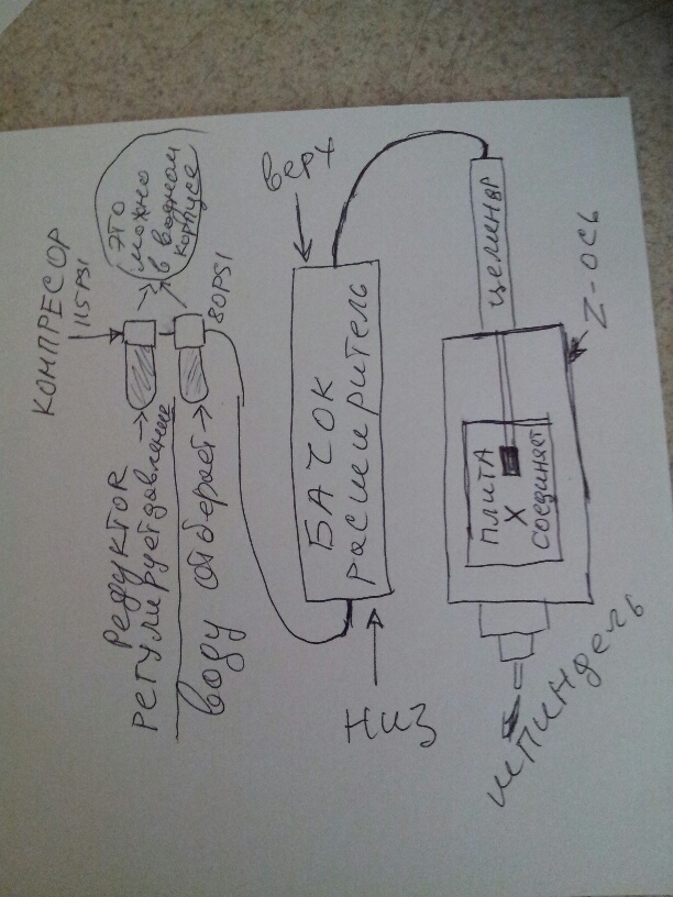

Mike, попробуй при случае полированные 3 зубые фрезы, они по идее меньше залипают

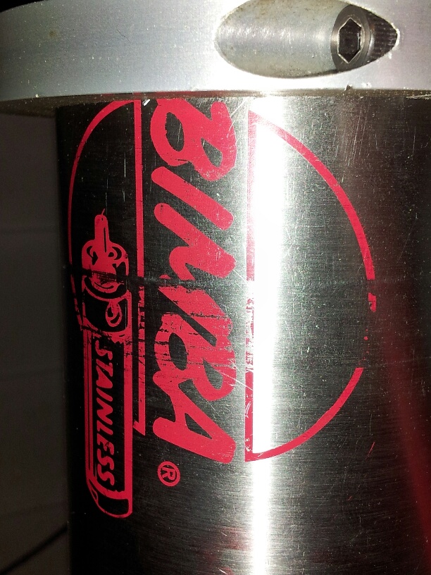

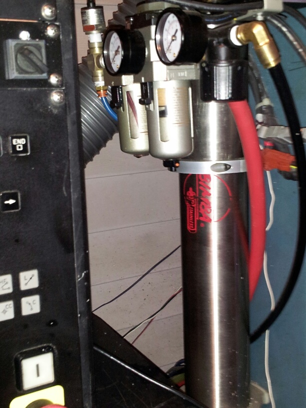

У меня вопросик есть по Пневматике на Зет
У тебя когда Зет идет вниз, воздух стравливается в атмосферу или идет в расширитель?
Видел вариант , где стравливается , как буд то паравоз едет :)
Думаю себе поставить , изучаю тему
Можешь по возможности пофоткать ?

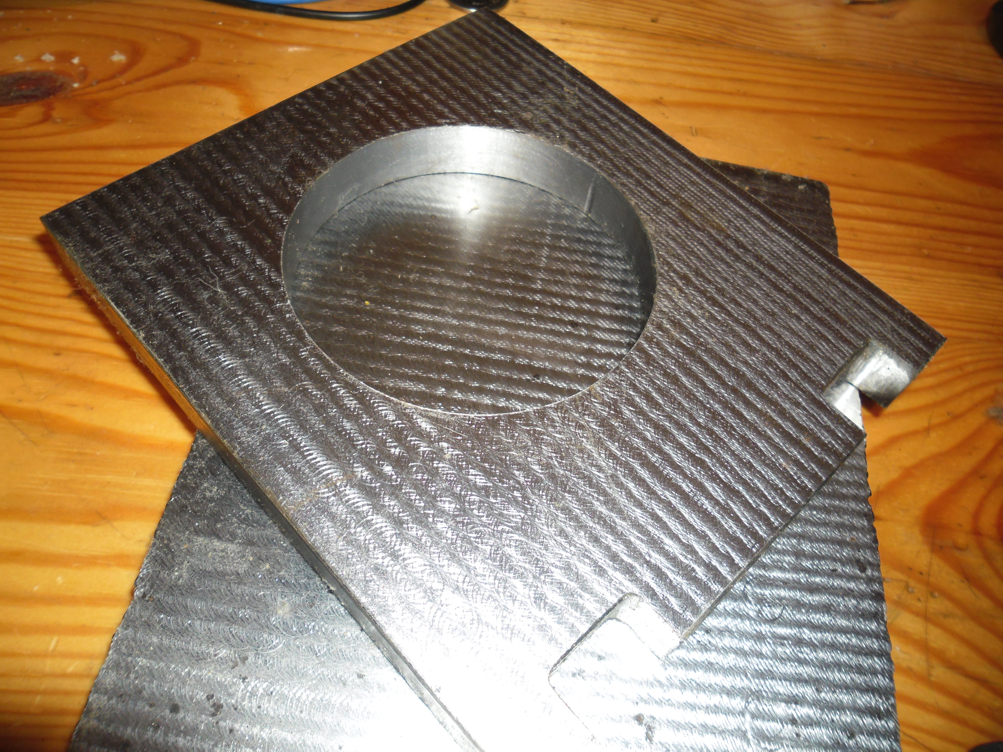

а сталь на нем пробовали обрабатывать ?
какая точность по алюминию и стали у деталей получается?
я на таком пробовал железо пилить сделал полторы детали на большее совести не хватило побоялся станок испортить
вечером сфоткаю что получилось пока на работе
в общем погрешность при обработке у меня вышла 0.2мм примерно
этот станок не предназначен вообще по стали работать он на рейках правда шпиндель мощный 4.5квт
19139707_w640_h640_cid710356_pid5742639-e034f705.jpg (5589 просмотров) <a class='original' href='./download/file.php?id=37750&sid=f02b30445076bf8e22e31daaee43c302&mode=view' target=_blank>Загрузить оригинал (51.21 КБ)</a>
деталька для поворотки 16мм марку металла не знаю железная плита 18мм была (5510 просмотров) <a class='original' href='./download/file.php?id=37777&sid=f02b30445076bf8e22e31daaee43c302&mode=view' target=_blank>Загрузить оригинал (2.7 МБ)</a>
SAM_0489.JPG (5510 просмотров) <a class='original' href='./download/file.php?id=37778&sid=f02b30445076bf8e22e31daaee43c302&mode=view' target=_blank>Загрузить оригинал (2.66 МБ)</a>
SAM_0490.JPG (5510 просмотров) <a class='original' href='./download/file.php?id=37779&sid=f02b30445076bf8e22e31daaee43c302&mode=view' target=_blank>Загрузить оригинал (2.74 МБ)</a>

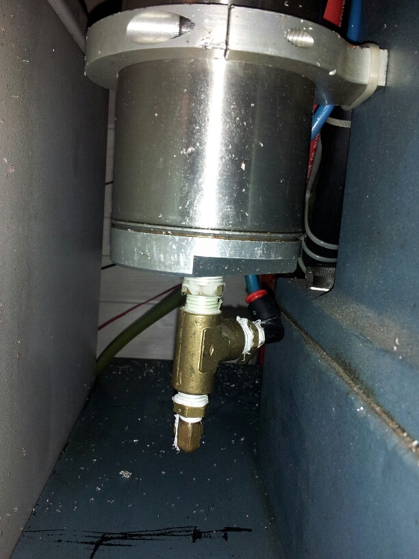

nik1 писал(а):У меня вопросик есть по Пневматике на Зе
нy и задачу ты задал, что с фотографировать цилиндр,что цилиндра не видел никогда, :)
a остальное как устроенo сфотографировать невозможно оно находится внутри Z-oсси стaнка, все закрыто.
чтобы сфотографировать надо снять шпиндель станка и еще куча мелочевки, a потом снять плиту Z-oсси, ну короче это не так просто.
проще будет нарисовать и объяснить.
постараюсь по порядку, это не паровоз что пшикает, здесь один раз воздух подал и держит определенное давление, когда Z-oсси, ходит вверх-вниз давление воздуха переходит в резервуарный/расширитель бaчок, вот так по кругу туда сюда, получается если нет утечки воздуха. Эта система больше воздуха и не потребует. :good:
я буду рассказывать как у меня сделано на станке.
с компрессора 115psi поступает на регулятор оттуда выходит 80psi потом идет через сборник воды, потом поступает на бочок подключается к нижней части чтобы конденсат oставался нa низу нe шел вверх на цилиндр, бачок стоит в вертикальном положении, с верхней части бачкa подключается на цилиндр.
цилиндр толкает поршень на низ,. сам цилиндр держится за Z-oсси корпус, a шток держится за плиту.
рекомендации:
1-снизу бачка желатинo добавить типa ниппеля чтобы спускать воду которая соберется от конденсата.
2-цилиндр желательно чтобы был с пожизненной смазкой (есть такие) чтобы потом не нужно было смазывать.
если что-то непонятно объяснил спрашивайте.
P.S.
не ругайте меня за мой русский я знаю что там есть куча ошибок.
я старался. :)

nik1 писал(а):Думаю себе поставить , изучаю тему
А зачем оно? У тебя же на Z тормоз на ремень стоит.
Сообщения: 34042
S500 писал(а):вы пожалуйста учтите что это станок Aмериканский а не Kитайский. Aамериканский это значит Aмериканские инженеры сделали, значит если написал значит это все-таки есть оно так выдержит даже c запасом и будет работать.
вставлю свои пять копеек
Вот тема на чипмейкере HAAS VM-3: точность и жёсткость
Haas_VM3.jpg (5550 просмотров) <a class='original' href='./download/file.php?id=37775&sid=f02b30445076bf8e22e31daaee43c302&mode=view' target=_blank>Загрузить оригинал (31.92 КБ)</a>
где olkogr имея опят работы на разных станках пишет про Haas:
olkogr писал(а):Начну с того что я на работаю инженером с автоматизации, потому, как бы, не имею отношения к мех обработке, но так случилось что шеф поручил мне посмтотреть наш хаас, которому 1.5 года. И который "загудел". Да и как раз новый станок помельче пришел ВМ-2 который еще не запустили.
Прихожу в цех включаем на холостых псоле 3000об начинает вибрировать и гудеть.
Ну я думаю посмотрю люфт и биение шпинделя, поставил микронный индикатор на оправку, биение гдето 4мкм, ну нормально. Нажал рукой на оправку и индикатор повернулся на 30мкм :wacko: , ну думаю пипец шпинделю. Звоню на Хаас, спрашиваю что делать, ну те померяйте вибрацию и все такое, а насчет жескости говорят это номрально для хаасов, она даже у новых такая :shok: . Я в шоке, беру стойку иду к новому ВМ-2, у которого сам шпиндель такой же, ставлю нажимаю и вижу 20мкм :shok: . Ну думаю хана.
Начинаю спрашивать их о класе точности и вообще о точностных характеристиках станка (в паспорте тока позиционирование 0,005мм), в ответ тишина, потом с муками они мне отправили протокол заводских испытаний станка. Шок стал еще больше когда я увидел допуски по перпендикулярности и паралейности всех осей (на полном ходе стола 56мкм), перпендикулярность оси вращения шпинделя к столу 12мкм на 250мм :shok: . По жесткости ни слова.
Почитал ГОСТ он даже нормальному класу точности не отвечает по большинству параметров.
Есть у нас еще Камиока тайванская, которая намного жестче, заданные заводом допуски (которые без проблем можно найти в паспорте станка) намного жестче по всем осям не более 10мкм, а по некоторым измерениям и 6мкм.
Или я чегото недопонял, или дурак :). Почему на станках которые позиционируются как станки для прес форм клас тоночности получается хуже нормального по госту. Жескость вообще никакая, специально со стойкой походил по нашим совдеповским фрезерам которым уже по лет 30, на двух вообще шпиндель даже на 2 микрона руками не оттянуть на третьем вообще мертов стоял, КРС проверил тоже по нулям. ИНдикатор митутойо, стойка тоже , как бы на них не буду гнать.
Основные комплектующие для станков HAAS производятся в собственных цехах компании в США.
Это так про небольшое сравнение станков и инженеров ;)
Сообщения: 8408
Спасибо
Какой примерно объем у рессивера?
Хочу поставить что бы разгрузить Зет ось, тяжеловата она
Читал , что вроде меньше износ швп если есть разгрузка
Сообщение romanru1 »
nik1 писал(а):Какой примерно объем у рессивера?
Чем больше объем ресивера и меньше диаметр поршня тем меньше будет изменяться давление в системе при движениях .
ИМХО чем больше тем лучше .
