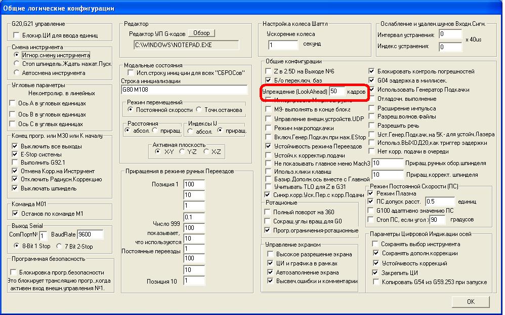

В ЕМС можно задавать глубину просмотра Gcode?
Если не ошибаюсь в Маче это здесь:
Мач.JPG (3788 просмотров) <a class='original' href='./download/file.php?id=3982&mode=view' target=_blank>Загрузить оригинал (159.07 КБ)</a>

Дело в том, что глубина просмотра это не правильная величина, код должен просматриваться на определенное расстояние вперед. Т.е. на расстояние необходимое для остановки.

LookAhead в ЕМС нет. А зачем она для этого? Просто записать в массив входящие в ХАЛ параметры, а потом через него же и проиграть.
Re: Mach vs EMC2 LinuxCNC холивар
lookahead есть, но он нужен для того, чтобы правильно делать обработку углов. Может он по другому называется, но он есть, см. G61 и G64.
