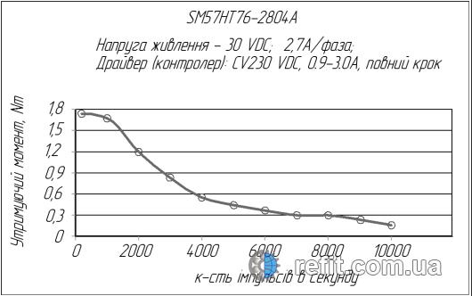

Извините за глупый вопрос :monkey: , но как вычислить скорость перемещения исходя из характеристик двигателя, драйвера, и редуктора?

пРИМЕРНО так 20-25 об/с движка (максимально добивался прим. 25) на коэф. редукции вот тебе и мм/с. У меня 1 оборот движка = 40мм (примерно) перемещению головы, т.е. теоритически могу выдавить 800-10000мм/с, соответственно обороты на выходе редуктора в 4 раза меньше, а усилие - больше. Через пару часов поставлю Яки и БП на 36 (больше нету), отпишусь.... Редукция сам понимаешь соотношение к-во зубов, и т.д. В моем случае ремень 3М-15 на валу шкив 20зуб, шаг 3мм, второй шкив 54 зуба, на етом же валу меньше шкив внутри направляющей х/з скока зубов...Фото в личку шлю...

Dimager писал(а):Извините за глупый вопрос , но как вычислить скорость перемещения исходя из характеристик двигателя, драйвера, и редуктора?
на шаговики типо есть графики по ним можно прикинуть макс. обороты. Дальше зная диаметр шкива можно прикинуть макс. перемещение.

Вот нашел выбрал такие движки, на Y (SM57HT76-2804MA) на Х (57BHH94-400B-26B) к ним ледшайны( DM556 2-фазный цифровой привод;2-фазный цифровой привод;Вход: 20-50 VDC; Выход: 0.5-5.6 A) Блок питания на 48V вольт 400W ватт либо Блок питания на 70V 500W 7,14А. Достаточно будет для нормальной работы станка?
Снимок.PNG (4319 просмотров) <a class='original' href='./download/file.php?id=37397&sid=792ac4c57679b5476d6af736f98a9005&mode=view' target=_blank>Загрузить оригинал (61.03 КБ)</a>
