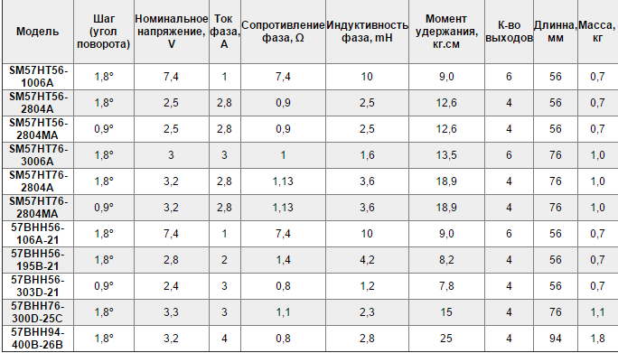

Вот нашел выбрал такие движки, на Y (SM57HT76-2804MA) на Х (57BHH94-400B-26B) к ним ледшайны( DM556 2-фазный цифровой привод;2-фазный цифровой привод;Вход: 20-50 VDC; Выход: 0.5-5.6 A) Блок питания на 48V вольт 400W ватт либо Блок питания на 70V 500W 7,14А. Достаточно будет для нормальной работы станка?

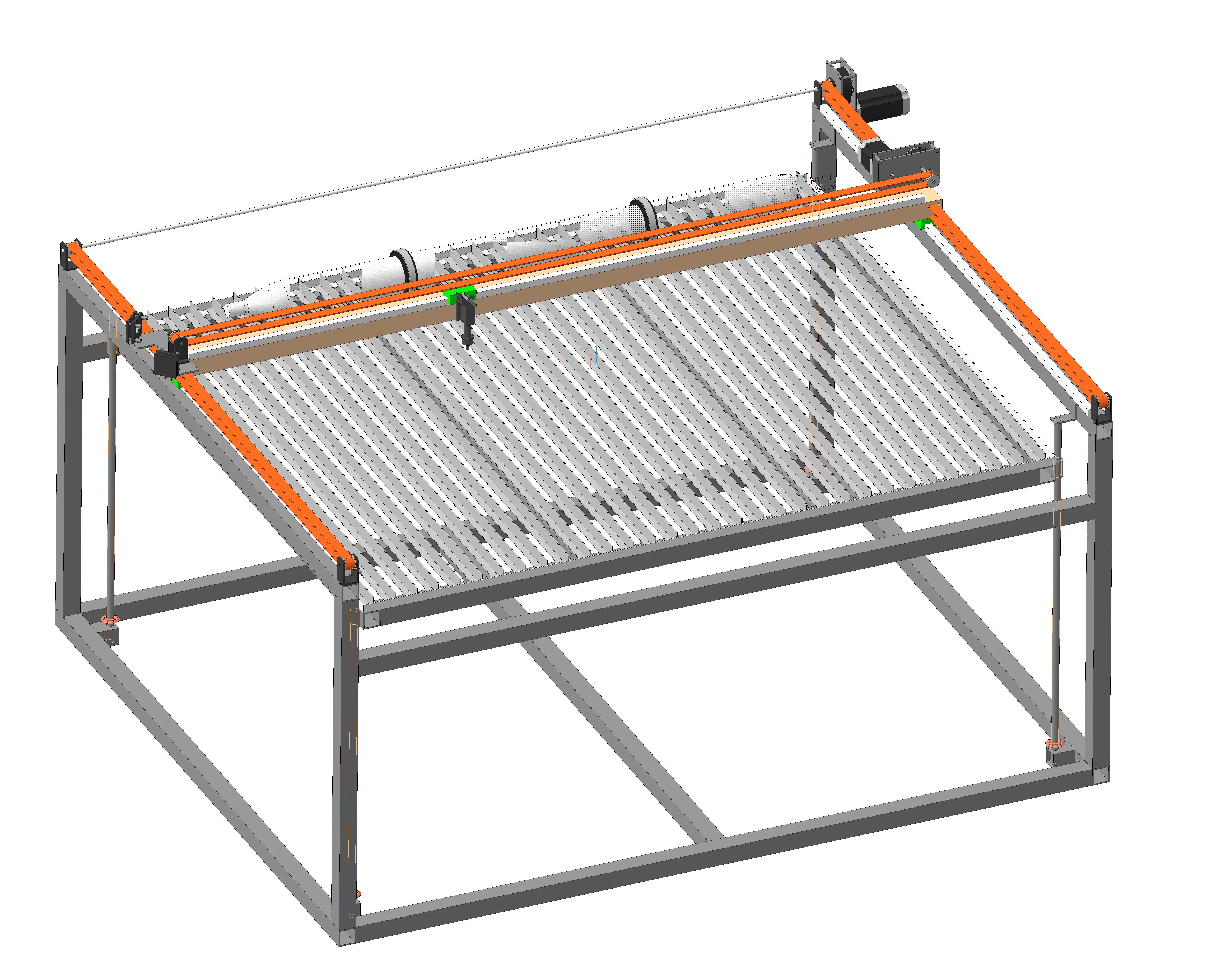

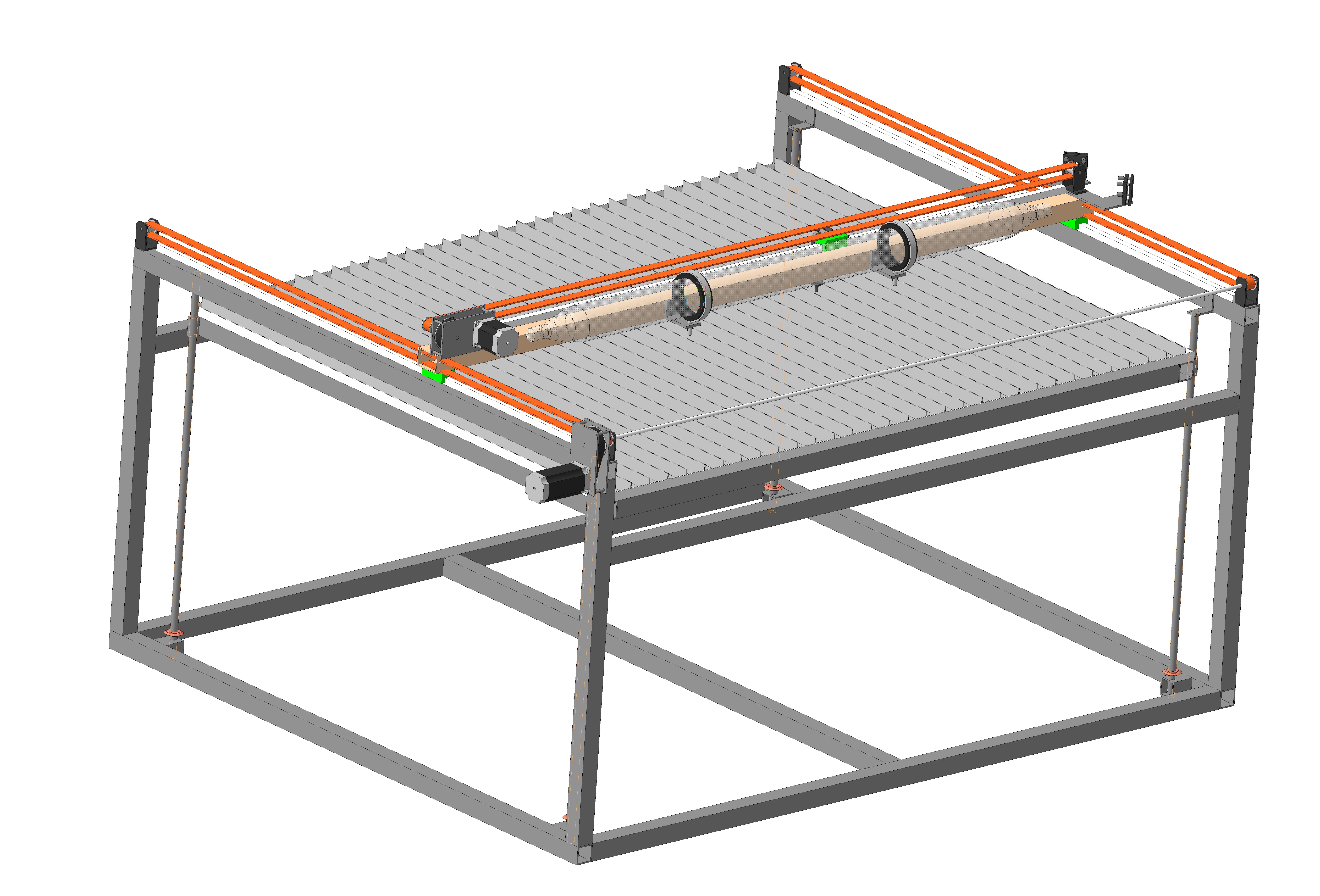

Потихоньку вырисовывается общая картинка :)

Дрюня
Сообщения: 2040
Репутация: 1504
Откуда: Днепр
Re: Проект 100W СО2 Лазерный раскройщик/гравер 1500x1200
Сообщение Дрюня »
Синхронизирующий вал при такой длине может колбасить и скручивать, желательно поставить "подвесной" подшипник по центру.

Дрюня писал(а):Синхронизирующий вал при такой длине может колбасить и скручивать, желательно поставить "подвесной" подшипник по центру.
Согласен, тоже сомнения по этому были...ну это пока наброски-дальше будет еще все корректироваться по по худу...жду комплектующие.
