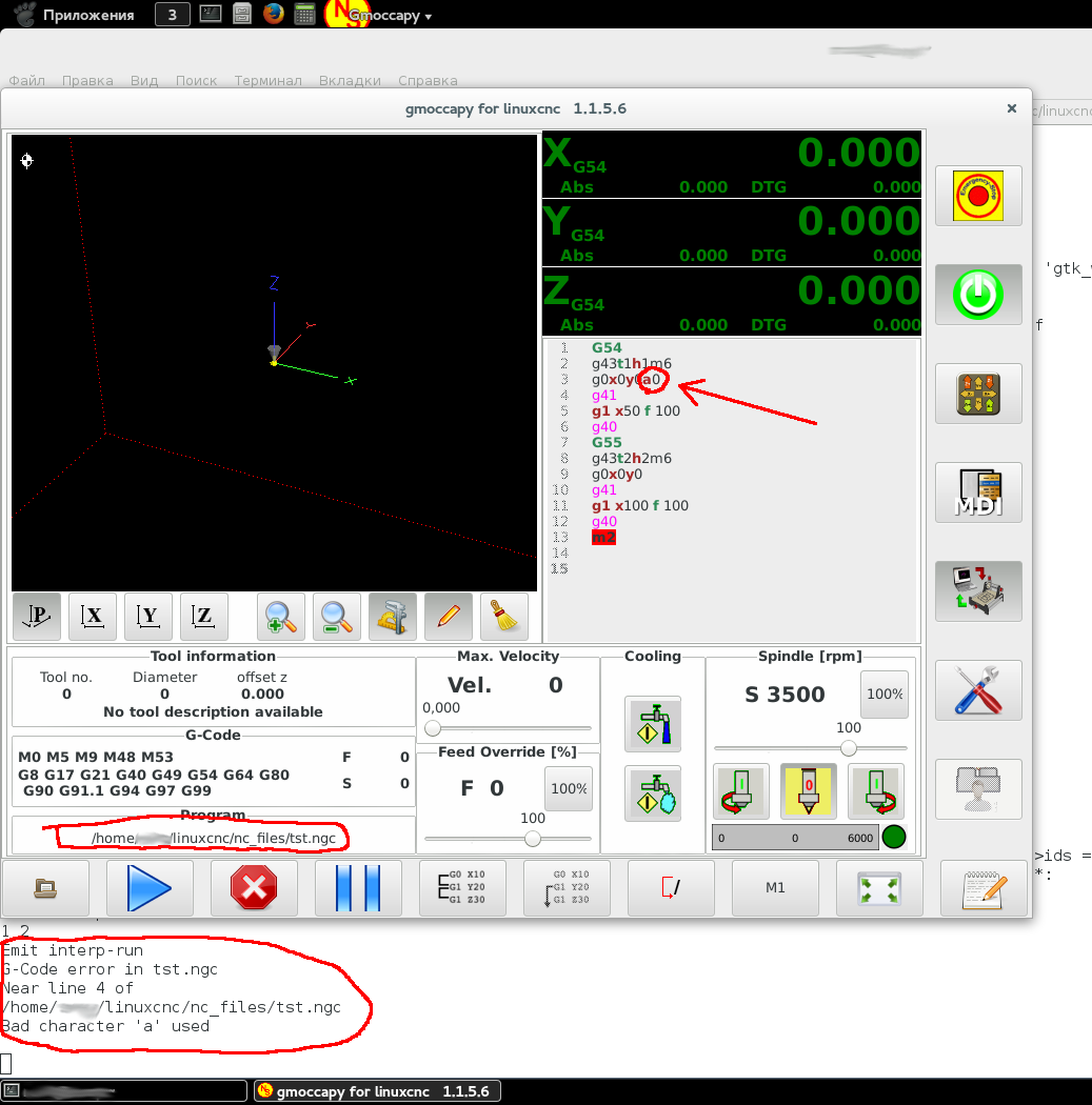

Сообщения: 21923
Re: [WIKI] Интерфейс Gmoccapy , делаем свои дополнения.
nkp писал(а):вы про это:
Нет, я про загрузку файла с УП:
err.png (5103 просмотра) <a class='original' href='./download/file.php?id=36915&mode=view' target=_blank>Загрузить оригинал (174.9 КБ)</a>

verser писал(а): А если стартануть gmoccapy из терминала? в терминале вроде все ошибки показываются?
вижу ты в курсе :)
verser
Сообщения: 1905
Репутация: 1282
Откуда: Тбилиси
Сообщение verser »
Странно что этот "Bad character 'a' used" не появился во всплывающем сообщении в gmoccapy..
Доберусь до станка, попробую проверить как у меня этот факт происходит.

UAVpilot писал(а):Нет, я про загрузку файла с УП:
ну так ошибки интерпретатора тоже туда выводятся: кстати - на первом скрине тоже была ошибка интерпретатора)
Сообщения: 21923
nkp писал(а):ну так ошибки интерпретатора тоже туда выводятся:
Речь не про MDI, а про загрузку файла с УП.

UAVpilot писал(а): Речь не про MDI, а про загрузку файла с УП.
Такая проблема есть.
Спросил разработчика
Hi Norbert,
 whether а gmoccapy can alert the errors of g-code when loading g-code program?
получил ответ
Hallo verser,
 I am looking for a solution, unfortunately the glade widgets do not have that option yet.
 But it is on my to do list.
 Norbert
