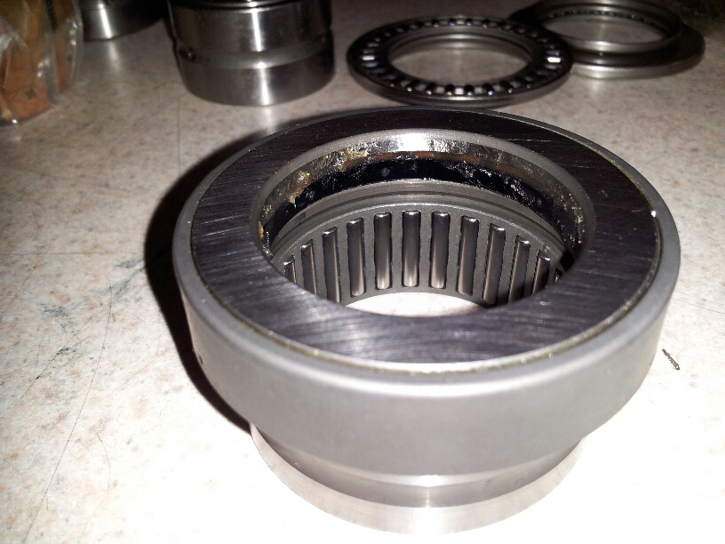

сегодня делать было нечего решил просто посмотреть какие есть у меня подшипники в моем мешке.
я большой любитель засолить все что мне нравится k примеру у меня есть рельсы 30 черные фирменные длиною под два метра "мне нравится" конечно засолить так все что мне нравится k примеру подшипники есть а какие не знаю посмотрим вот.
нашел 3 подшипника сегодня, новые радиально-упорные подшипники (NKXR 40 Z Made in Germany) думаю может подойдет k 5 оси станка как вы думаете может или нет.
он роликовый подшипник, ролики стоят вдоль и поперёк.
да у них еще сальник стоит спереди чтоб ничего не попало
спасибо за совет.
http://www.noc.ua/en/online-catalog-bea ... le=NKXR40Z
https://online.brammer.es/product/info/ ... /NKXR_40_Z
20141123_095503_resized.jpg (3770 просмотров) <a class='original' href='./download/file.php?id=37041&mode=view' target=_blank>Загрузить оригинал (164.23 КБ)</a>
20141123_095612_resized.jpg (3770 просмотров) <a class='original' href='./download/file.php?id=37042&mode=view' target=_blank>Загрузить оригинал (159.05 КБ)</a>
Re: 4 поворотная ось
Хороший подшипник, но для поворотки наверно маловат будет
