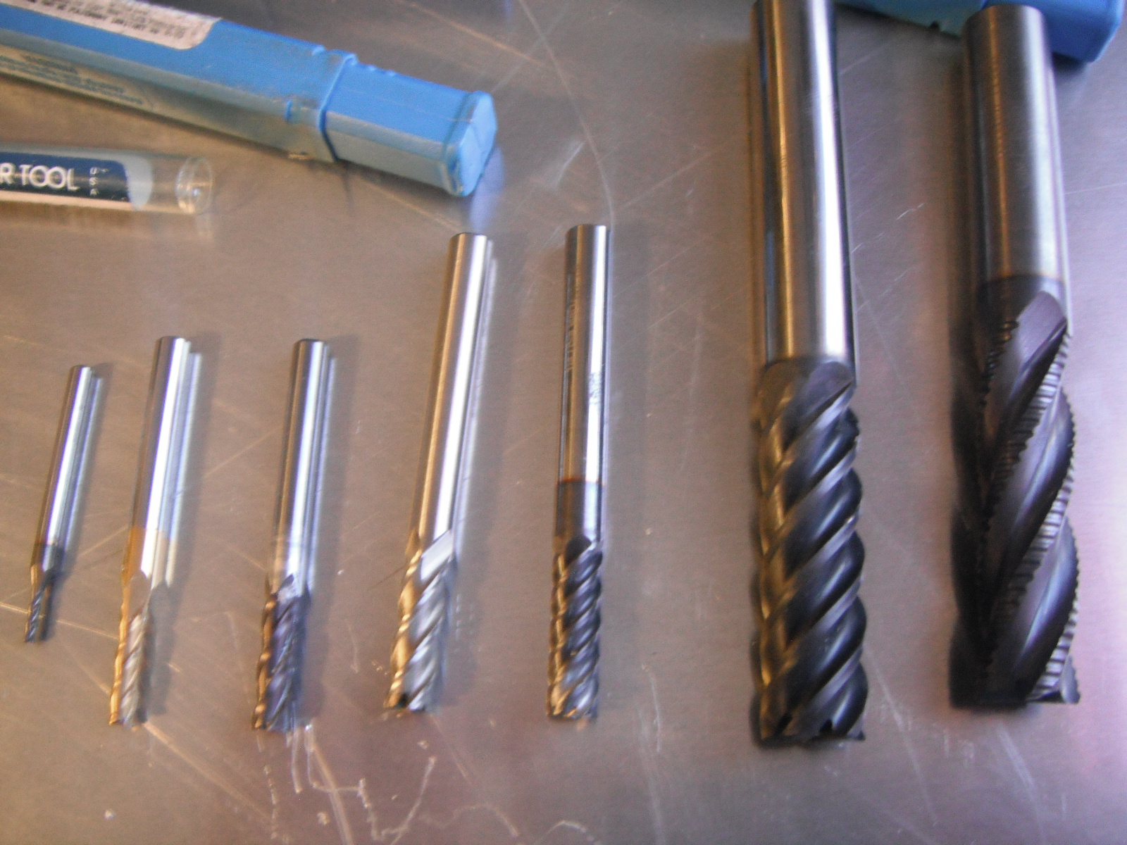

с алюминием в основном я работаю обычно 4.7mm фреза нo бывает доходит до 13mm-(13mm пробовал, я еще хочу попробовать есть проекты где нужны длинную фрезу посмотреть как оно, ведь 3kw шпиндель у меня стоит водяное охлаждение подключение к чиллерy),
а вы какими фрезами режете алюминий и на какой подачи
DSCF4328.JPG (4075 просмотров) <a class='original' href='./download/file.php?id=35276&mode=view' target=_blank>Загрузить оригинал (727.92 КБ)</a>
Сообщения: 8408
Re: 4 поворотная ось
Давай на ты :)
по разному как то работается
Фрезы в основном от 3 до 12 мм , чаще всего 6-10
Подачи до 2 метров в минуту , быстрее не приходилось
