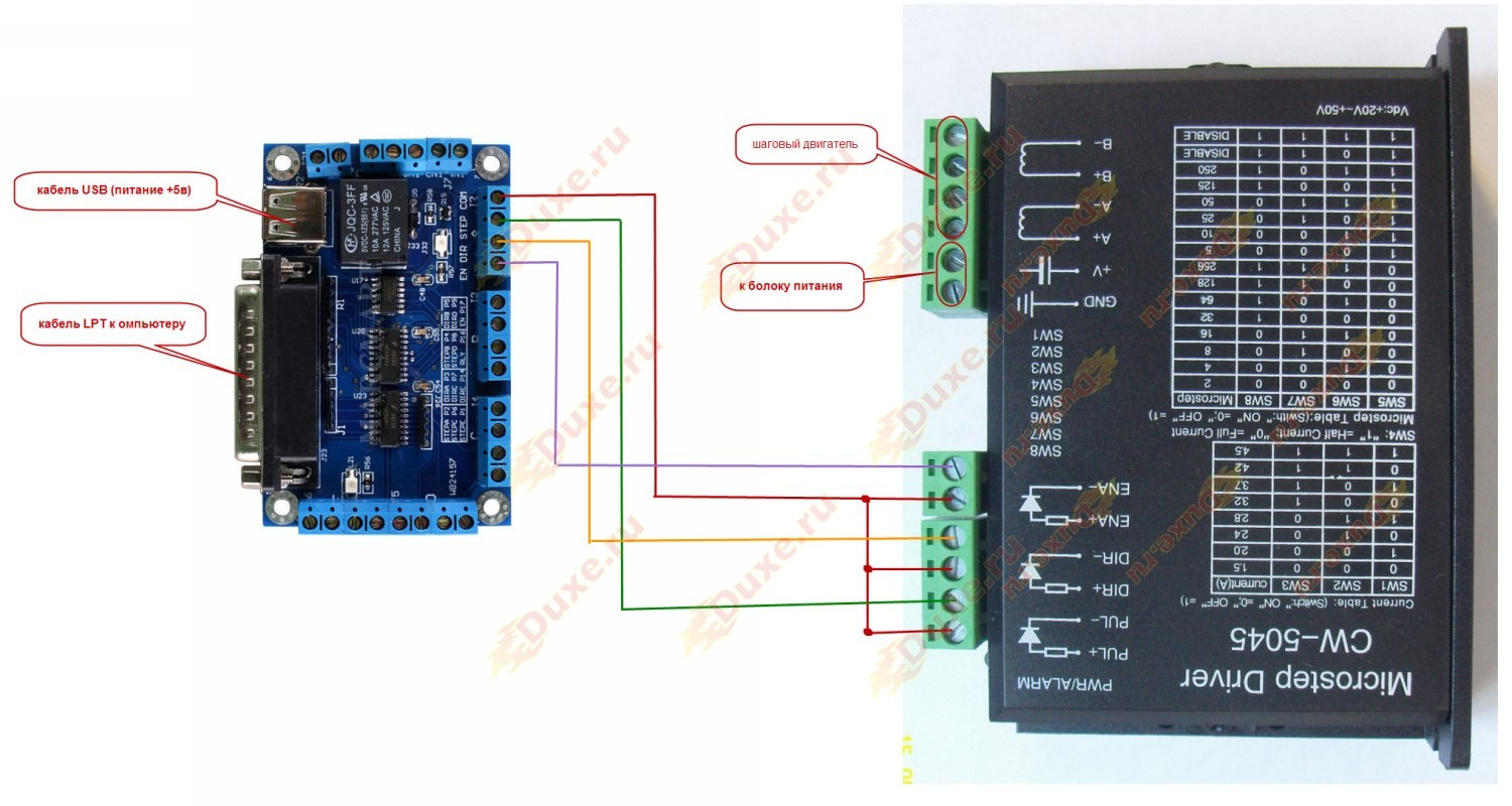

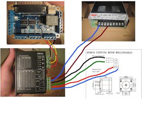

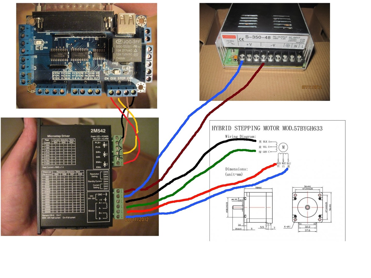

В маче координаты меняются.
Вложение 2014-11-18 23.47.53.jpg больше недоступно
вот у меня так эта подключено к станку . у меня такаеже
how2.jpg (4177 просмотров) <a class='original' href='./download/file.php?id=36897&mode=view' target=_blank>Загрузить оригинал (267.06 КБ)</a>
opto_mont_800.jpg (4177 просмотров) <a class='original' href='./download/file.php?id=36898&mode=view' target=_blank>Загрузить оригинал (202.81 КБ)</a>

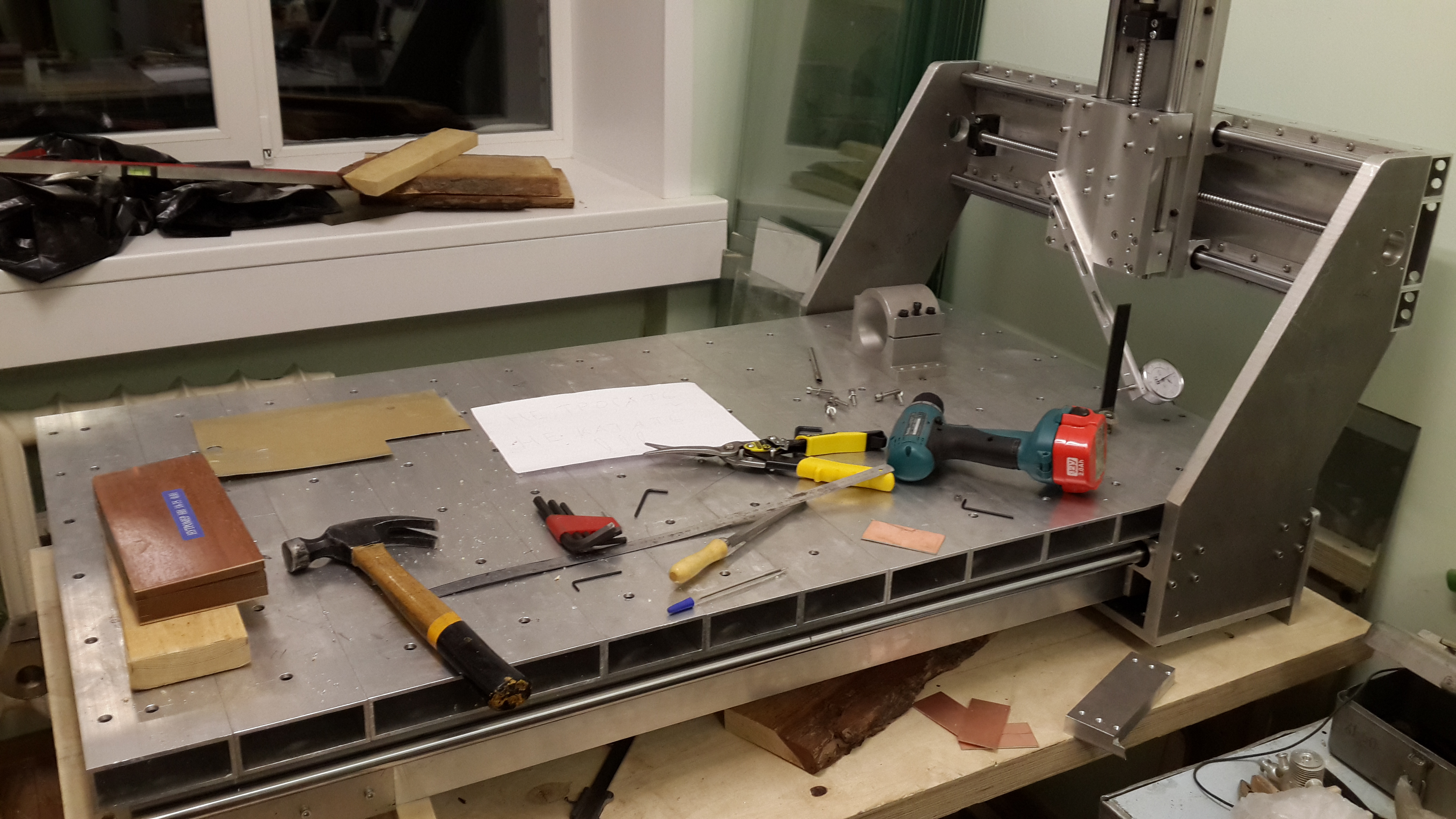

Привез на место установки. Собрал.
Теперь надо собирать электронику и начинать потихоньку юстировать.

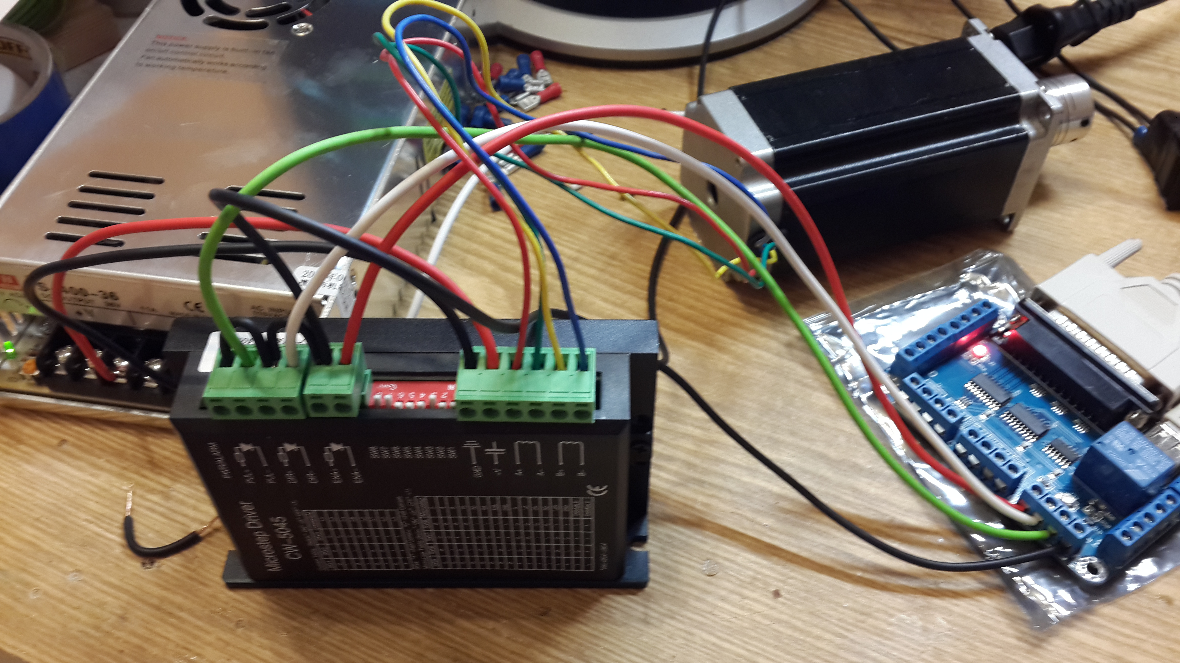

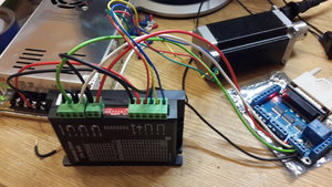

Собрал электронику, подключил ШД. Начал настраивать, добиться скорости более 3000 мм/мин не удалось, даже в холостую. ШД начинает пищать.
Пробовал уменьшать микрошаг до 1/4 без изменений.
3000 это норм для таких ШД или что то не так?
