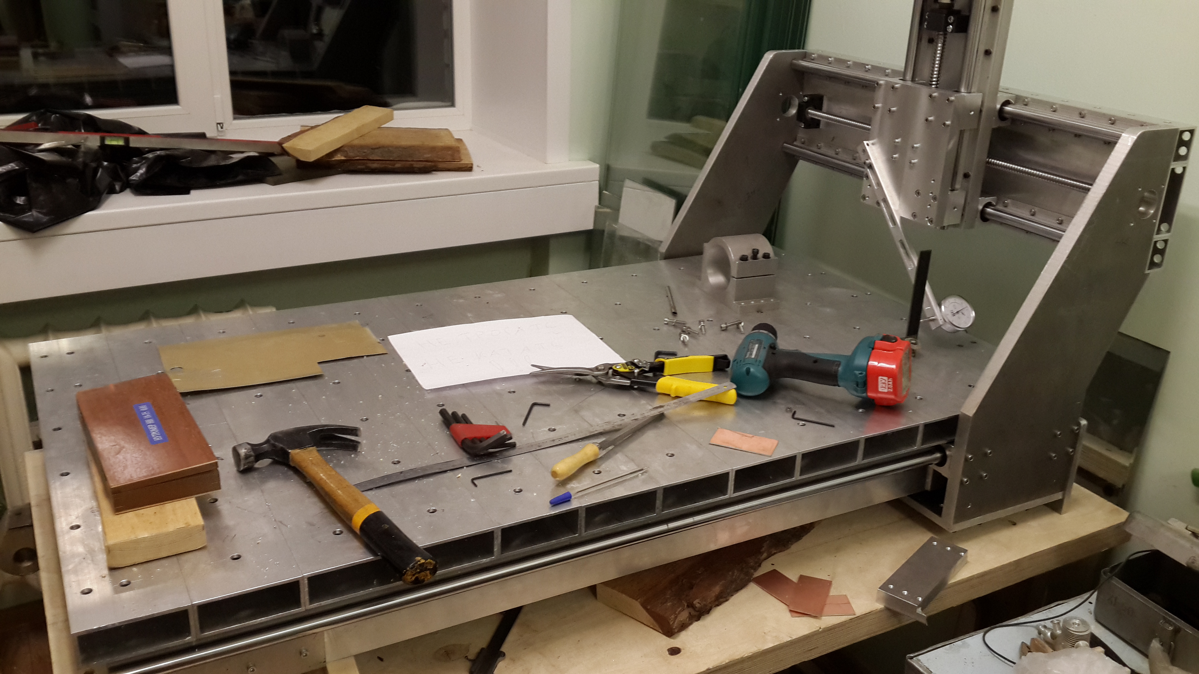

Привез на место установки. Собрал.
Теперь надо собирать электронику и начинать потихоньку юстировать.

Собрал электронику, подключил ШД. Начал настраивать, добиться скорости более 3000 мм/мин не удалось, даже в холостую. ШД начинает пищать.
Пробовал уменьшать микрошаг до 1/4 без изменений.
3000 это норм для таких ШД или что то не так?
