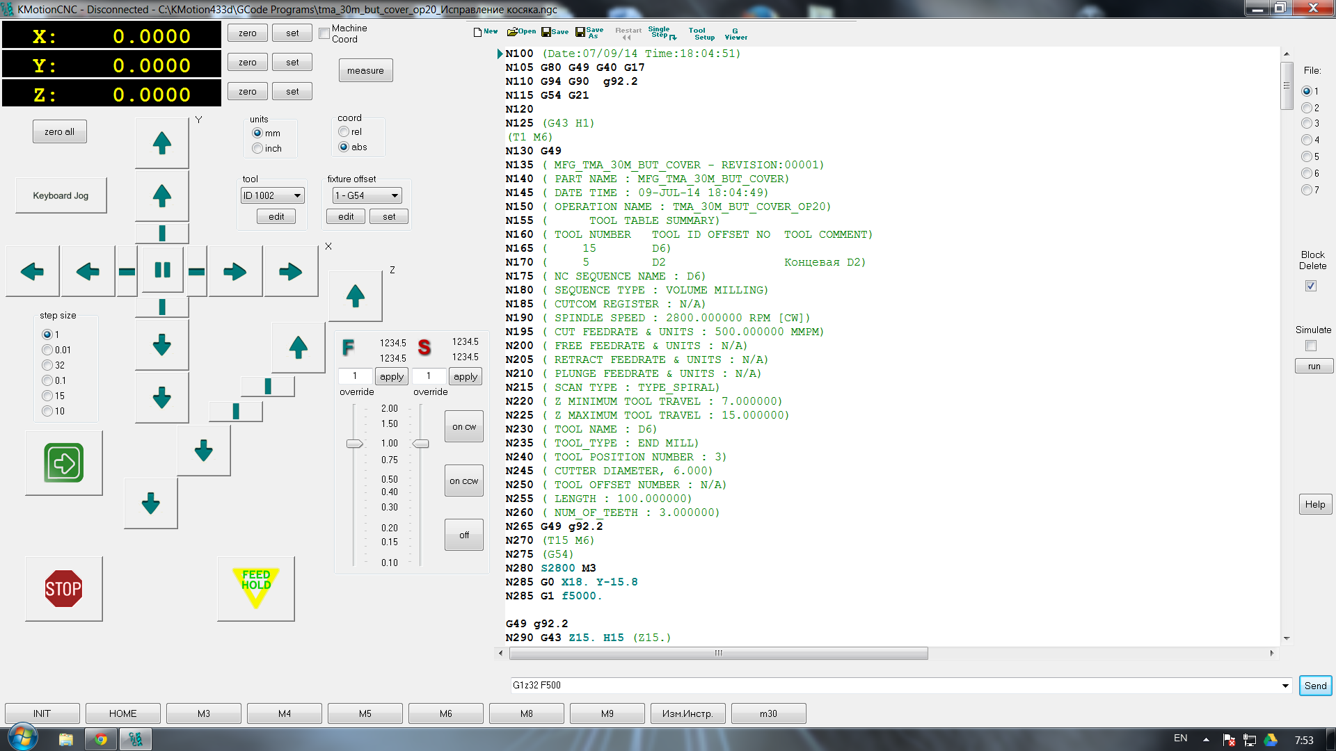

Привет всем любителям, и не очень, Kflop-а. :)
Озадачился приведением интерфейса KmotionCNC к более удобному в использовании виду.
Разработчик советует использовать для его редактирования программу изменения ресурсов ехе-файлов: http://www.angusj.com/resourcehacker/
Попробовал. Всё работает - редактировать положение и размер элементов очень легко.
Теперь, как в "Что? Где? Когда?" :hehehe: , вопрос: " К какому виду интерфейса стремиться, чтобы было удобно пользоваться? Какие кнопки, менюшки, переключатели и т.д. куда расположить?"
Сейчас по умолчанию так:
главный экран.png (16232 просмотра) <a class='original' href='./download/file.php?id=36266&mode=view' target=_blank>Загрузить оригинал (305.91 КБ)</a>

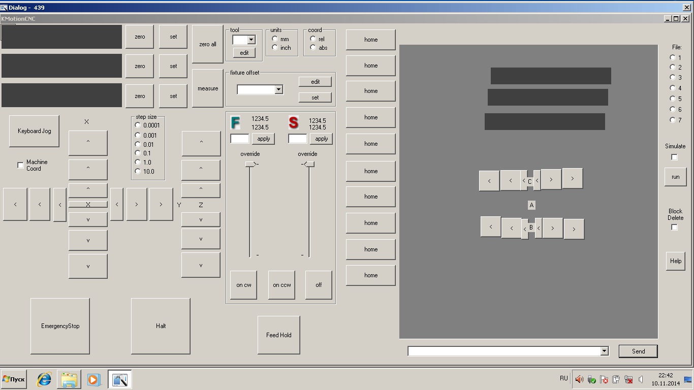

Для токарного станка из моей темы, сделал первый вариант интерфейса.
Ось шпинделя может выступать, как поворотка.
Парни, не стесняйтесь, давайте свои предложения. :)
токарный с индексной осью.png (16170 просмотров) <a class='original' href='./download/file.php?id=36330&mode=view' target=_blank>Загрузить оригинал (117.8 КБ)</a>
токарный с индексной осью-редактирование.png (16170 просмотров) <a class='original' href='./download/file.php?id=36331&mode=view' target=_blank>Загрузить оригинал (80.94 КБ)</a>

Вот под диагональ бука своего подправил фейс KMotion (дисплей сенсорный у бука). Не нравились мне маленькие кнопки на основные элементы. Попробовал - в принципе удобно по экрану жмякать пальцами (запуск/останов и прочее)...
Dyno_Alex.jpg (16115 просмотров) <a class='original' href='./download/file.php?id=36353&mode=view' target=_blank>Загрузить оригинал (260.72 КБ)</a>
Dyno_Alex_prg.jpg (16115 просмотров) <a class='original' href='./download/file.php?id=36354&mode=view' target=_blank>Загрузить оригинал (149.09 КБ)</a>
