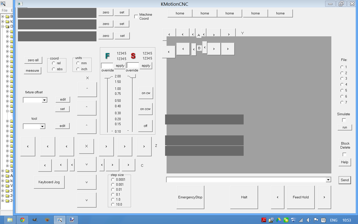

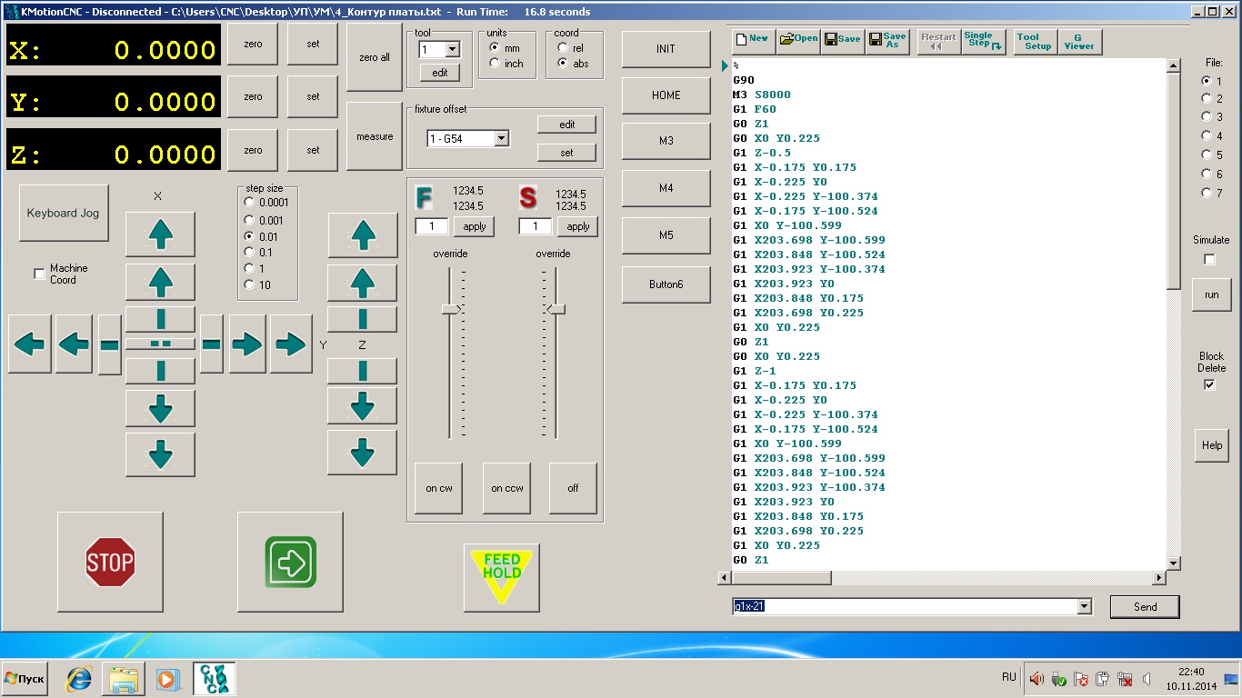

Привет всем любителям, и не очень, Kflop-а. :)
Озадачился приведением интерфейса KmotionCNC к более удобному в использовании виду.
Разработчик советует использовать для его редактирования программу изменения ресурсов ехе-файлов: http://www.angusj.com/resourcehacker/
Попробовал. Всё работает - редактировать положение и размер элементов очень легко.
Теперь, как в "Что? Где? Когда?" :hehehe: , вопрос: " К какому виду интерфейса стремиться, чтобы было удобно пользоваться? Какие кнопки, менюшки, переключатели и т.д. куда расположить?"
Сейчас по умолчанию так:
главный экран.png (17912 просмотров) <a class='original' href='./download/file.php?id=36266&mode=view' target=_blank>Загрузить оригинал (305.91 КБ)</a>

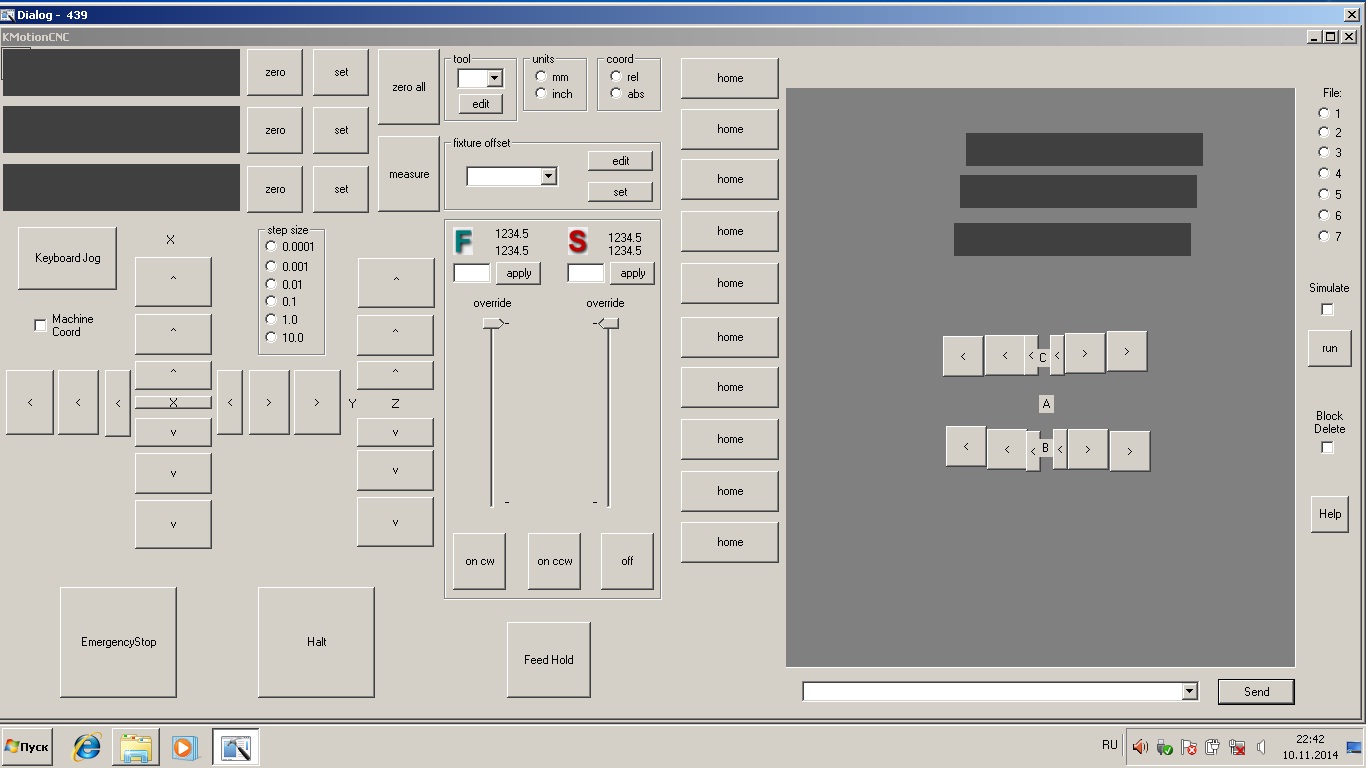

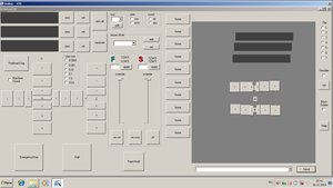

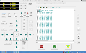

Для токарного станка из моей темы, сделал первый вариант интерфейса.
Ось шпинделя может выступать, как поворотка.
Парни, не стесняйтесь, давайте свои предложения. :)
токарный с индексной осью.png (17850 просмотров) <a class='original' href='./download/file.php?id=36330&mode=view' target=_blank>Загрузить оригинал (117.8 КБ)</a>
токарный с индексной осью-редактирование.png (17850 просмотров) <a class='original' href='./download/file.php?id=36331&mode=view' target=_blank>Загрузить оригинал (80.94 КБ)</a>

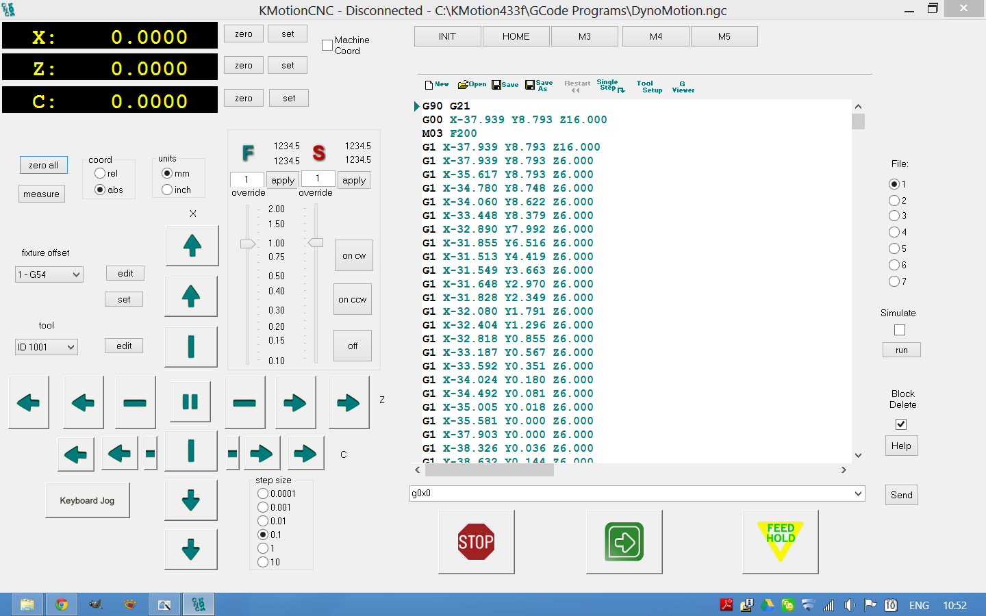

Сообщение AlexNikov »

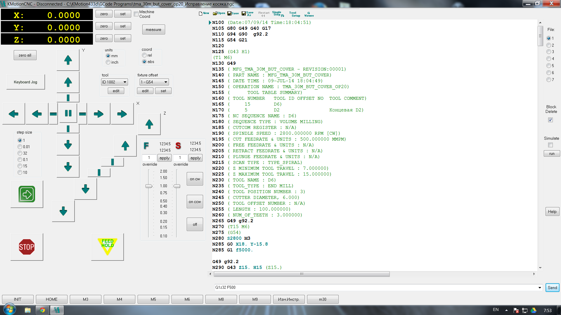

Вот под диагональ бука своего подправил фейс KMotion (дисплей сенсорный у бука). Не нравились мне маленькие кнопки на основные элементы. Попробовал - в принципе удобно по экрану жмякать пальцами (запуск/останов и прочее)...
Dyno_Alex.jpg (17795 просмотров) <a class='original' href='./download/file.php?id=36353&mode=view' target=_blank>Загрузить оригинал (260.72 КБ)</a>
Dyno_Alex_prg.jpg (17795 просмотров) <a class='original' href='./download/file.php?id=36354&mode=view' target=_blank>Загрузить оригинал (149.09 КБ)</a>

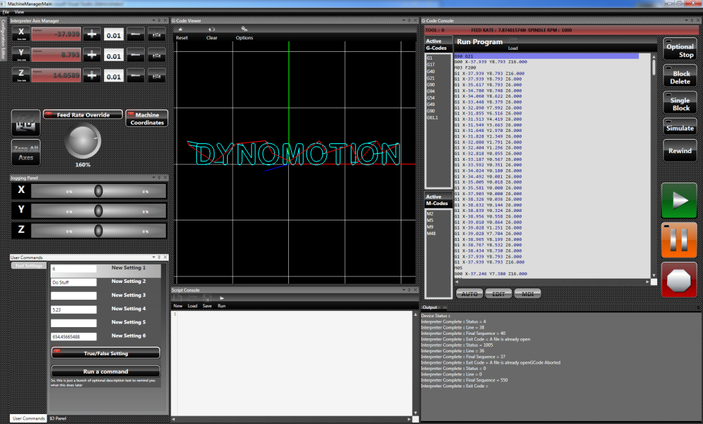

А кто-нибудь разбирался с данной приблудой?
http://www.cnczone.com/forums/dynomotio ... 1-cnc.html
Re: Редактирование интерфейса KmotionCNC
Чтобы там посмотреть нужна регистрация.
Для тех у кого нет, выкладываю картинку для пояснения о чем речь
123.png (17370 просмотров) <a class='original' href='./download/file.php?id=43729&mode=view' target=_blank>Загрузить оригинал (303.02 КБ)</a>

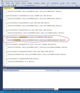

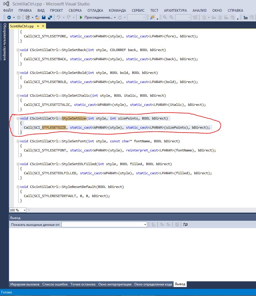

Народ!!! Кто нибудь знает как можно увеличить шрифт в кадрах программы???
То есть вручную можно левым ctrl и колесом мыши... но выставленный размер при перезагрузки компа не сохраняется , а возвращается на значение по умолчанию...
По идее где то это параметр должен быть прописан... искал в resourse hacker - безрезультатно... теперь скачиваю visual studio...
может есть кто знающий?
fishman
Сообщения: 83
Зарегистрирован: 14 сен 2015, 22:04
Репутация: 9
Сообщение fishman »
Вот что ответил Том :
"You would need to use Visual Studio. The GCode window is a Scintilla Control. Possibly add a call to:
void CScintillaCtrl::StyleSetSize(int style, int sizePoints, BOOL bDirect)
You would need to research it yourself."
Скачал Visual Studio нашел файлик Scintillы ( https://ru.wikipedia.org/wiki/Scintilla )...
Открыл его
Снимок.JPG (16215 просмотров) <a class='original' href='./download/file.php?id=78143&mode=view' target=_blank>Загрузить оригинал (145.68 КБ)</a>
и тут я вспомнил , что ни хрена в этом не понимаю!
в общем так и не нашел где тут прописан размер шрифта по умолчанию...
может есть знающие товарищи которые могут подсказать...
Он тут и не прописан. Здесь только переменная, а ее значение, задано где-то в другом месте ;)
