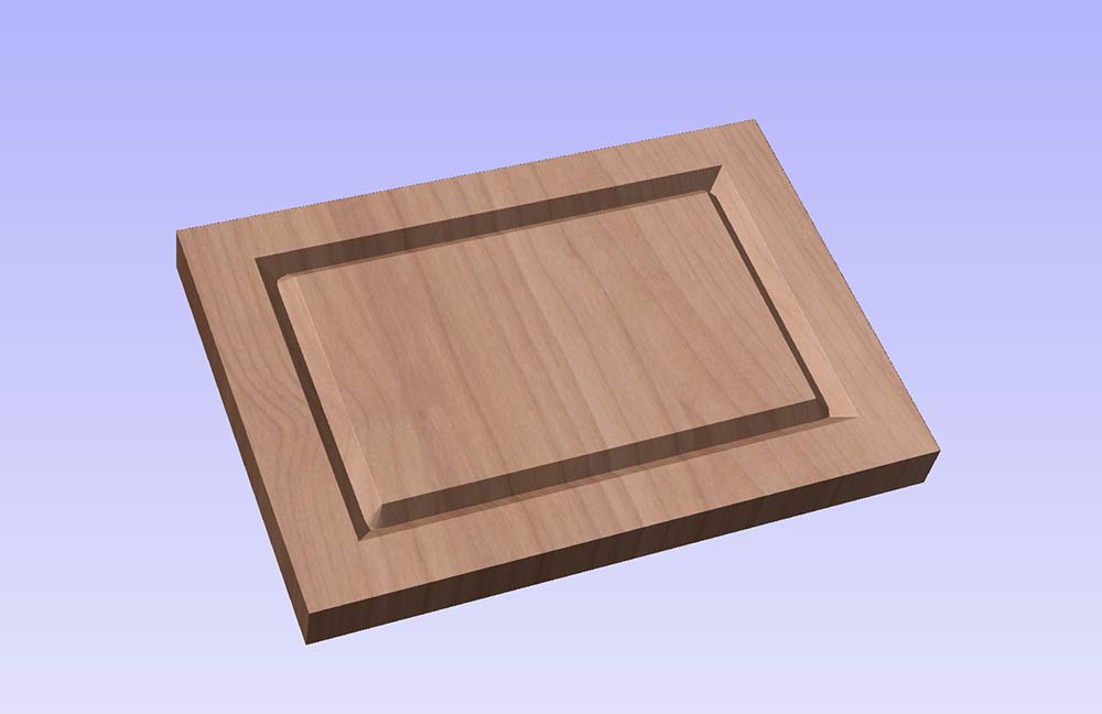

Господа-товарищи, как добиться от вектрика гравировки с острыми углами?Подскажите плиз...
При стандартной гравировке внешний угол будет острым за счёт подъёма фрезы,но вот внутренний- вектрик скругляет .
Кривым способом конечно можно,задав ширину дна двумя векторами и раскидав стратегию обработки на гравировку с заданной глубиной и обход по внешнему контуру,но муторно ведь.
Неужто более простого способа нет?

megagad
Сообщения: 3152
Репутация: 712
Re: Vectric VCarve
Сообщение megagad »
Дмитрий Грибачев писал(а):При стандартной гравировке внешний угол будет острым за счёт подъёма фрезы,но вот внутренний- вектрик скругляет .
кстати да - интересный вопрос! При гравировке по средней линии скругляется внутренний угол ,а вот при гравировке(точнее выборке) ПО вектору - внешний.
Может тут проблема в том, что при расчёте гравировке по СРЕДНЕЙ линии эта самая средняя линия вычисляется для всего угла целиком, и получается так, что образующая(по которой едет гравер) в углу имеет форму дуги(, точнее двух дуг, с центром в вершине внутреннего угла), до момента пока угол не начнёт сходится - там-то гравер и поднимается, делая острый угол.
угол.jpg (3045 просмотров) <a class='original' href='./download/file.php?id=36195&sid=167f07f6b903fbb6ab2c5f44b725c5a8&mode=view' target=_blank>Загрузить оригинал (29.06 КБ)</a>
Если пытаться заставить его делать И внешний И внутренний угол острыми - это уже будет не "гравировка по средней линии" :)

Попробую другую фотку прикрепить.Вопрос простой-как с помощью вектрика сделать не только внешний угол острый,но и внутренний.Если выбрать стратегию обработки-проход снаружи вектора,то внутренний угол острый,внешний закруглённый.Если стратегия-гравировка конусной фрезой внутри ограничивающих векторов,то внешний острый,внутренний закруглённый .Вот фотка

Дмитрий Грибачев писал(а):внутренний закруглённый .Вот фотка
Закругленная НИЖНЯЯ кромка, а не верхняя! Вы забываете принцип гравировки по средней линии!
megagad
Сообщения: 3152
Репутация: 712
Re: Vectric VCarve
Сообщение megagad »
Дмитрий Грибачев писал(а):-как с помощью вектрика сделать не только внешний угол острый,но и внутренний.
С помощью трёх квадратов - внешний и внутренний - гравируем по средней линии, а ещё один между ними - для выборки конусным гравером. Итого получими внутренную кромку острую и внешнюю.

sertix писал(а):акругленная НИЖНЯЯ кромка, а не верхняя! Вы забываете принцип гравировки по средней линии!
Да не вопрос,извините что попутал.Пусть будет нижней.Принцип гравировки по средней линии тоже готов заучить как "отче наш'.Вы только подскажите ну как заставить вектрик столь простую обработку из 8 рабочих перемещений сделать со ВСЕМИ острыми углами.

Можно и при применении двух квадратов, обход внутреннего снаружи, внешнего изнутри, только нужно вычислить тосчое расстояние между векторами при заданной глубине прохода данного инструмента. Хотя при этом может появиться артефакт в углах в виде небольшой прямой части или бугорка...

megagad писал(а):С помощью трёх квадратов - внешний и внутренний - гравируем по средней линии, а ещё один между ними - для выборки конусным гравером. Итого получими внутренную кромку острую и внешнюю.
После гравировки по средней линии внутренний уже будет закруглён.

Сообщение sertix »
надо будет сделать две УП, первая идет по средней линии , но не трогает углы, вторая 3D в углах той же фрезой

Так народ, не знаю на данный момент как в VCarve, а в Aspire это делается так

Дмитрий Грибачев писал(а):После гравировки по средней линии внутренний уже будет закруглён.
Как раз наоборот - проблема теперь с внешним углом - выборка съедает угол и оставляет окружность.
угол2.jpg (3023 просмотра) <a class='original' href='./download/file.php?id=36211&sid=167f07f6b903fbb6ab2c5f44b725c5a8&mode=view' target=_blank>Загрузить оригинал (29.38 КБ)</a>
И да - мой метод таки не работает(уже проверил)
НО - видел кое-кого, кто умеет делать такие углы:
:) говоря проще - Ник может помочь!

sertix писал(а):Так народ, не знаю на данный момент как в VCarve, а в Aspire это делается так
Точно так-же :) Век живи - век учись :)
