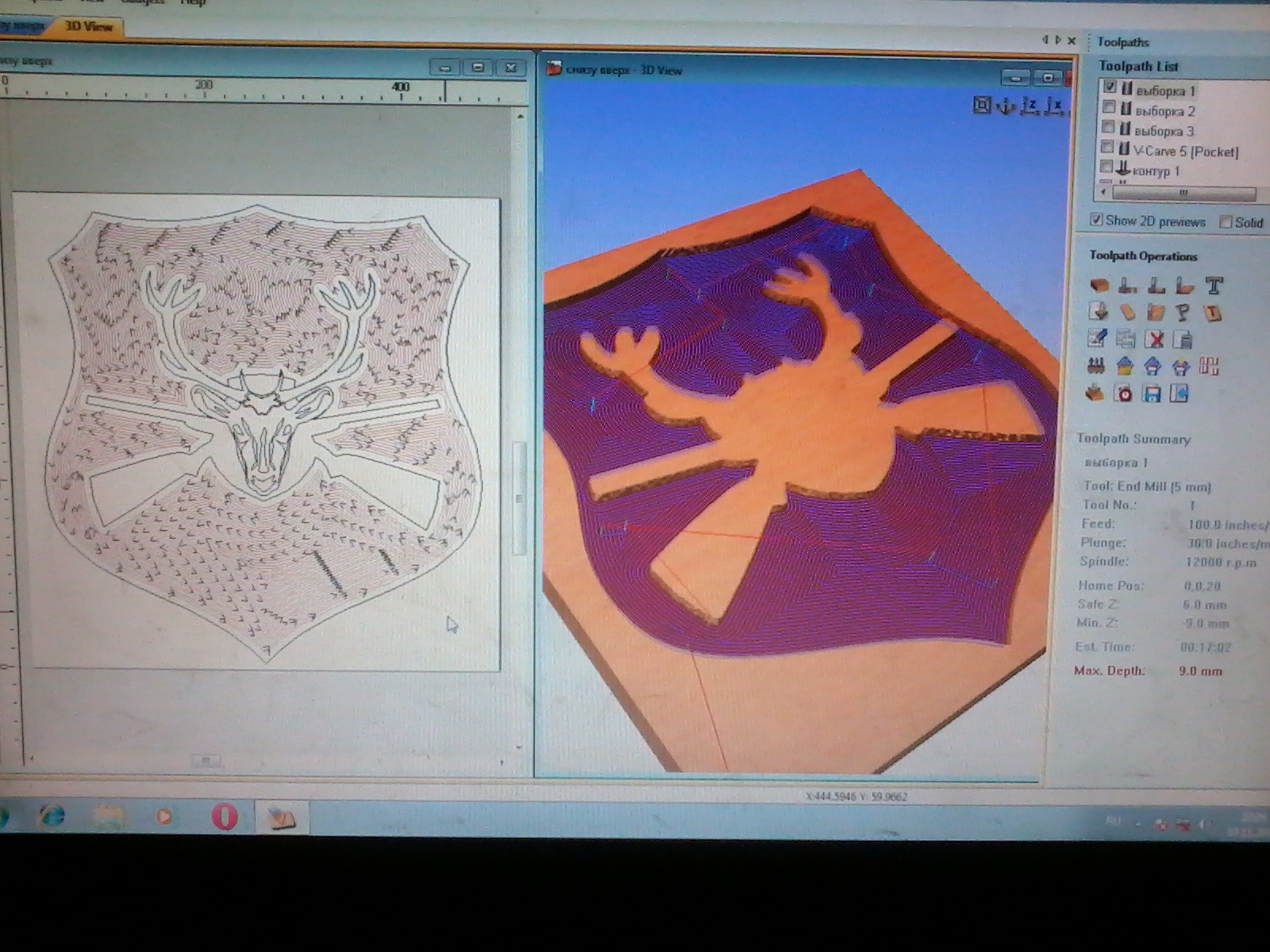

Извините за качество фоток, как то лень вставлять вынимать sd карту.
Для наглядности ( еще раз сори) проход 1-го (точнее 3-го) самого нижнего слоя глубиной 9мм. Остальное надеюсь понятен.

Ну что скажете уважаемые, в реале надо пробовать. Еще в Арткаме пробовать замутить, хотя ВиКарве намного быстро и легко получается. Теперь можно без особых усилий сделать многослойные (многоуровневые) 2D или 2.5D Как там правильно называть не знаю.

Не тишина, на работе некогда было, выложи свой файл в обоих вариантах, можешь в личку если стесняешься, будем по полкам разбирать.

Давай завтра утром выложу, у нас тут далеко за полночь. Варианта сверху вниз не сохранил.

Попробуй воссаздать
