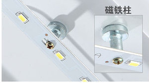

_1000853.JPG (7475 просмотров) <a class='original' href='./download/file.php?id=35767&mode=view' target=_blank>Загрузить оригинал (216.8 КБ)</a>
Алюминиевая пластина со светодиодами и драйвером, мощность 16 ватт длина 49 см.
Размер подбирал специально, чтобы заменить люминисцентные лампочки в растровых светильниках подвесного потолка. Два парралельные пластинки можно разломить, и поставить рядом в светильник 60*60 см вместо двух 18-ти ваттных лампочек , или расположив вдоль вместо одной на на 36, в зависимости от типа светильника. В комплекте магнитные стойки-болтики, очень удобно монтировать - щёлк и готово :) :
светильник.jpg (7475 просмотров) <a class='original' href='./download/file.php?id=35768&mode=view' target=_blank>Загрузить оригинал (23.15 КБ)</a>
Ценник 140 рублей за комплект.
Вообще их очень много всяких разных по типоразмеру и мощности, прямоугольных-круглых-квадратных и т.д..., если кому надо много - пишите в личку

Отличное решение для местного освещения гаража/мастерской!
Эхх, чуть бы раньше предложил, уехало бы вместе со шпинделем в Киров...

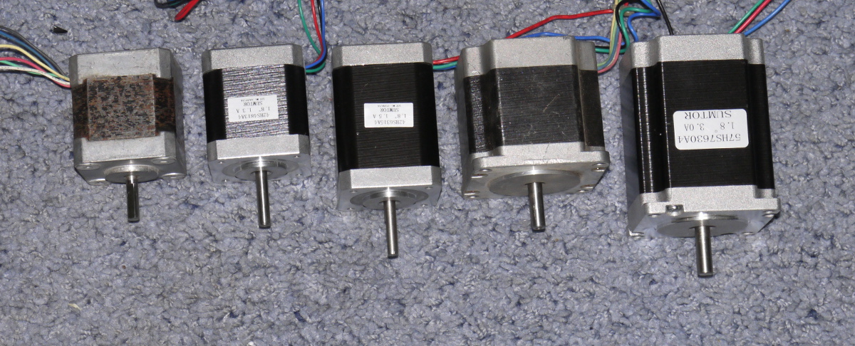

_1000859.JPG (7035 просмотров) <a class='original' href='./download/file.php?id=36116&mode=view' target=_blank>Загрузить оригинал (326.18 КБ)</a>
Шаговые двигатели в наличии, слева направо :
1. Б/у японские Vexta 42 мм 1,2А вал 5 мм - 250 рублей.
2. Новые китайские 42 мм 1,3А 0.52N.m -650 руб
3. Новые китайские 42 мм удлинёный 1,5А 0.75N.m длина корпуса 62 мм - 1100 руб (остаток 3 шт)
4. Б/у японские Vexta 57 1,5 ампера вал 6 мм длина корпуса 55 мм - 600 руб
5. Новые китайские 57 мм 3А 1.8N.m вал 6,35 мм длина корпуса 75 мм - 1400 руб.
Китайские движки вот этого производства : http://sumtorelec.com/.
Бэушные шаговые 42 мм снаружи невзрачные, алюминий поокислся, краска пооблупилась, однако полностью исправны, проверены, внутри как новые.

Тенгель писал(а):Б/у японские Vexta 42 мм 1,2А вал 5 мм - 250 рублей.
А сколько у них N.m? Для тридэ принтера подойдут?
Конечно подойдут, сколько момент незнаю, по результатам тестов чуть похуже новых китайских :
http://www.cnc-club.ru/forum/viewtopic. ... 76#p121676
Только их уже все забрали, заказал ещё, будут дней через 10. Удлинёные китайские 42 мм тоже забрали.

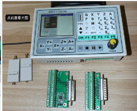

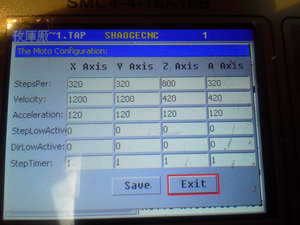

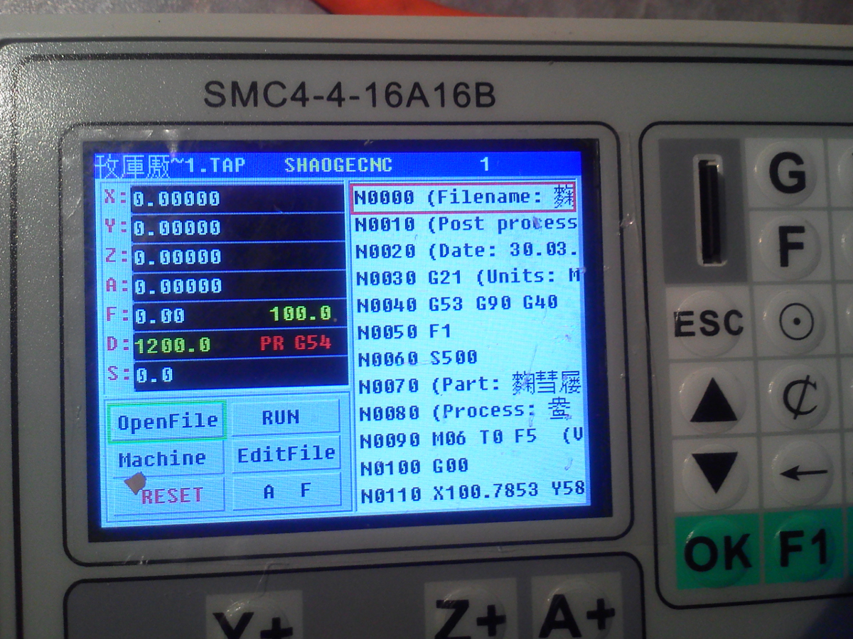

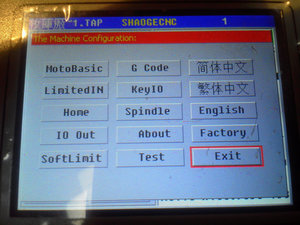

Нашёл у китайцев интересное устройство, заказал на пробу :
1.jpg (5970 просмотров) <a class='original' href='./download/file.php?id=36855&mode=view' target=_blank>Загрузить оригинал (63.43 КБ)</a>
Автономный четырёхосевой контроллер. Подключения к компу нет, есть дырочка под микро-сд флешку, с неё G-код читает. Китайцы как всегда прислали без документации, без схемы подключения, да и без комутационных колодок, которые оказывается надо покупать отдельно ( на фото снизу). Так что пока к драйверам не подключал, тестирую в холостую, G-код запустил, циферки на экране бегают :).
2014-11-18 22.34.51.jpg (5970 просмотров) <a class='original' href='./download/file.php?id=36856&mode=view' target=_blank>Загрузить оригинал (816.74 КБ)</a>
2014-11-18 22.39.21.jpg (5970 просмотров) <a class='original' href='./download/file.php?id=36857&mode=view' target=_blank>Загрузить оригинал (856.13 КБ)</a>
2014-11-18 22.39.36.jpg (5970 просмотров) <a class='original' href='./download/file.php?id=36858&mode=view' target=_blank>Загрузить оригинал (886.49 КБ)</a>
2014-11-18 22.40.41.jpg (5970 просмотров) <a class='original' href='./download/file.php?id=36859&mode=view' target=_blank>Загрузить оригинал (866.82 КБ)</a>
Неплохой цветной ЖК-экраньчик (не сенсорный),в общем то всё вроде понятно, в машинных настройках как и везде имп/мм, скорость и ускорение, есть какие-то настройки по G-коду, входа-лимиты. G-код можно редактировать с клавиатуры. В Г-коде всю кирилицу заменил на иероглифы :hehehe: .
Из описания ясно, что "собран на высокопроизводительном 32-разрядном АРМе, выходная частота до 50 килогерц" :) . В общем как клемники приедут, подключу драйвера-движки, покручу и смогу выставить на продажу за 15 тыщ рублей.
