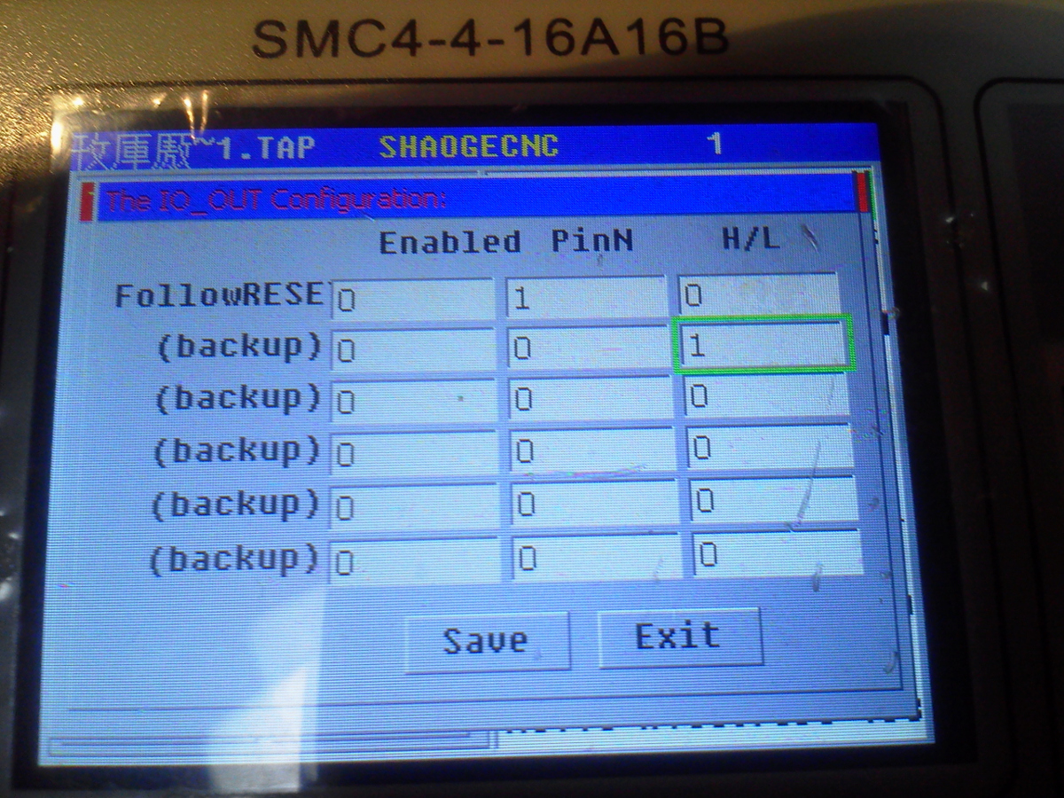

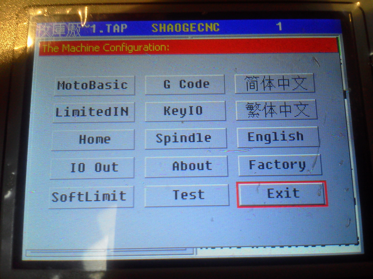

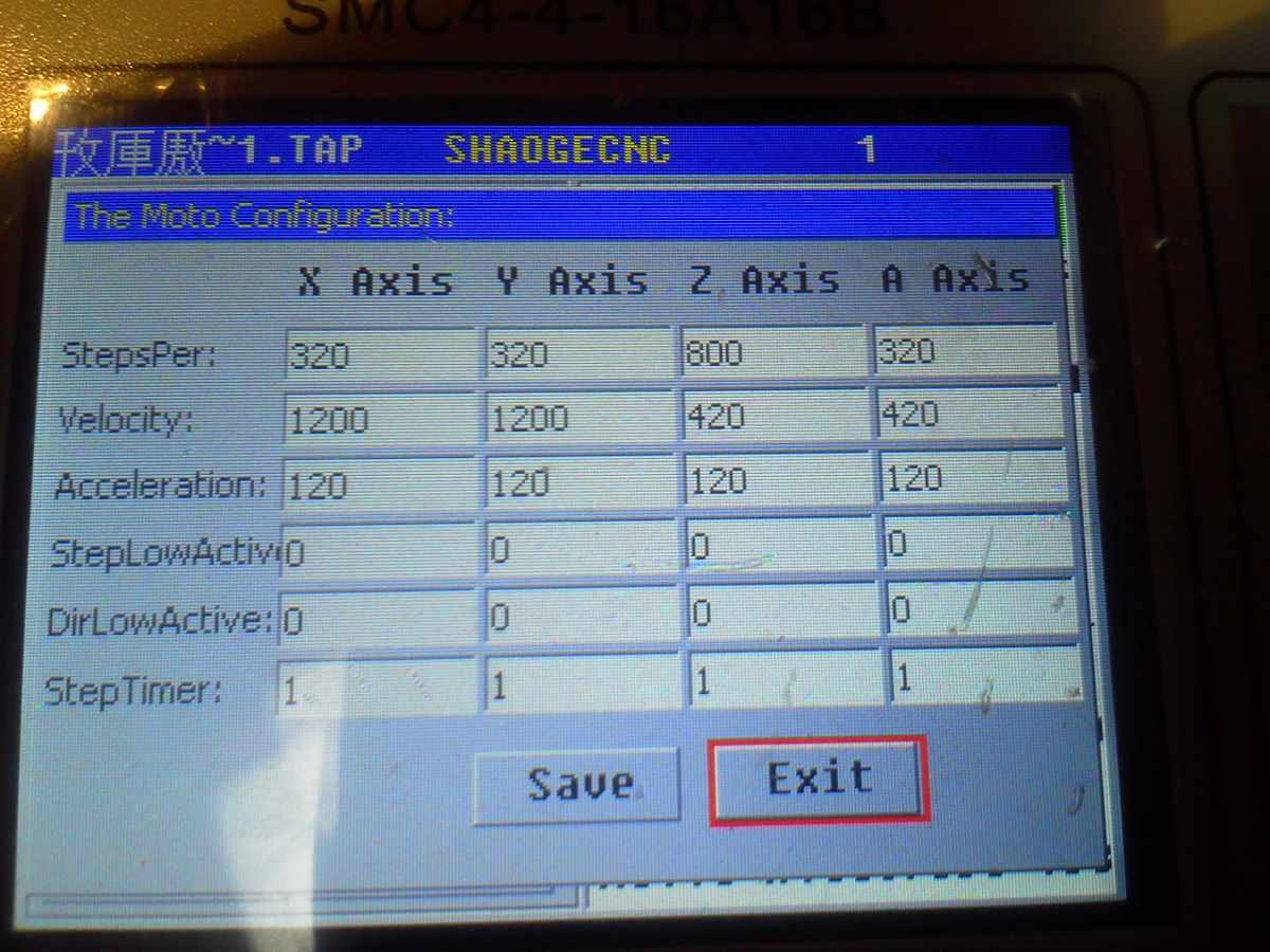

Нашёл у китайцев интересное устройство, заказал на пробу :
1.jpg (6490 просмотров) <a class='original' href='./download/file.php?id=36855&mode=view' target=_blank>Загрузить оригинал (63.43 КБ)</a>
Автономный четырёхосевой контроллер. Подключения к компу нет, есть дырочка под микро-сд флешку, с неё G-код читает. Китайцы как всегда прислали без документации, без схемы подключения, да и без комутационных колодок, которые оказывается надо покупать отдельно ( на фото снизу). Так что пока к драйверам не подключал, тестирую в холостую, G-код запустил, циферки на экране бегают :).
2014-11-18 22.34.51.jpg (6490 просмотров) <a class='original' href='./download/file.php?id=36856&mode=view' target=_blank>Загрузить оригинал (816.74 КБ)</a>
2014-11-18 22.39.21.jpg (6490 просмотров) <a class='original' href='./download/file.php?id=36857&mode=view' target=_blank>Загрузить оригинал (856.13 КБ)</a>
2014-11-18 22.39.36.jpg (6490 просмотров) <a class='original' href='./download/file.php?id=36858&mode=view' target=_blank>Загрузить оригинал (886.49 КБ)</a>
2014-11-18 22.40.41.jpg (6490 просмотров) <a class='original' href='./download/file.php?id=36859&mode=view' target=_blank>Загрузить оригинал (866.82 КБ)</a>
Неплохой цветной ЖК-экраньчик (не сенсорный),в общем то всё вроде понятно, в машинных настройках как и везде имп/мм, скорость и ускорение, есть какие-то настройки по G-коду, входа-лимиты. G-код можно редактировать с клавиатуры. В Г-коде всю кирилицу заменил на иероглифы :hehehe: .
Из описания ясно, что "собран на высокопроизводительном 32-разрядном АРМе, выходная частота до 50 килогерц" :) . В общем как клемники приедут, подключу драйвера-движки, покручу и смогу выставить на продажу за 15 тыщ рублей.
