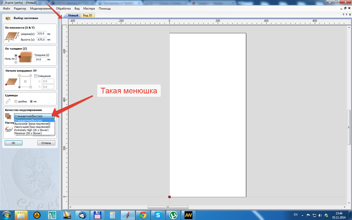

Вот качество детализации ну очень низкое, мелких деталей не видно. Можно ли как то повысить качество визуализации?
megagad
Сообщения: 3208
Репутация: 712
Re: Vectric VCarve
Сообщение megagad »
Toolpaths->PreviewSimulationQuality->Best - только три градации там

Re: Vectric VCarve
Сообщение sertix »
Нажимаешь шифт и создать новый файл и будет пять пунктов

sertix
Сообщения: 627
Репутация: 138
Re: Vectric VCarve
Сообщение sertix »
Что то я поспешил... Внимательность на нуле! Там только три значения!

sertix
Сообщения: 627
Репутация: 138
Re: Vectric VCarve
Сообщение sertix »
Совет давал по памяти, программы от одного производителя и во многом схожи. По поводу "финта ушами", параллельно отвечал на другом форуме http://cnc.userforum.ru/viewtopic.php?i ... 14#p120965 как оказалось позже одному и тому же человеку и в попыхах запостил сюда ответ такой же. А менюшка такая в VCarve не существует
2014-11-05 23-46-59 Скриншот экрана.png (2703 просмотра) <a class='original' href='./download/file.php?id=36112&sid=03346d6c122167905c1fa5aa48eb98a2&mode=view' target=_blank>Загрузить оригинал (171.93 КБ)</a>
megagad писал(а):аспайр не умеет нормально работать с граверами
А это про что?
