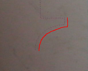

Боотур писал(а):Что я делаю не так?
Попробуйте оставить только этот вектор (обвел около него красным). То есть только правую режущую часть фрезы.

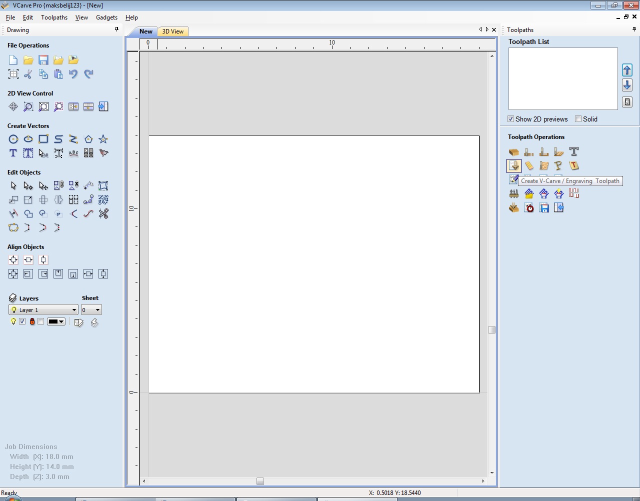

Боотур писал(а):У меня VCarve Pro 6
Есть, просто наведите на кнопку - напишет.
Вот эта кнопка:
vcarve.jpg (2928 просмотров) <a class='original' href='./download/file.php?id=36031&mode=view' target=_blank>Загрузить оригинал (156.26 КБ)</a>
