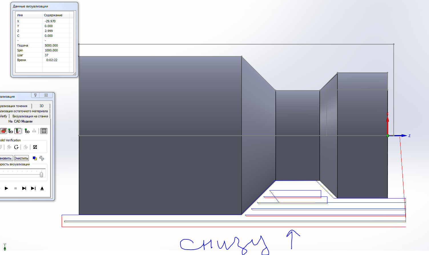

Как в SolidCame задать расположение резцов :thinking:
Резцы рисуются сверху
123.png (13948 просмотров) <a class='original' href='./download/file.php?id=35994&mode=view' target=_blank>Загрузить оригинал (183.17 КБ)</a>
Путь обработки тоже
222.png (13948 просмотров) <a class='original' href='./download/file.php?id=35995&mode=view' target=_blank>Загрузить оригинал (16.62 КБ)</a>

Re: SolidCAM (токарная обработка)
Сообщение AndyBig »
А разве есть разница где рисуется резец? Заготовка-то все равно непрерывно вращается, так что сверху резец, сбоку или снизу - все равно :)
AndyBig писал(а):А разве есть разница где рисуется резец?
Вместо левого резца нужен правый. Моск можно сломать ;)
Резец не правильно задал, смотри на моем скрине, резец стоит справа и снизу
А у тебя сверху
У меня это работает, проверял на симуляции, все нормально
Увидеть резец так понимаю можно при верифиации и если нажать кнопку зеленым обведенным. Но тогда резец не фиксируется, а тягается за мышкой.
А СолидКам рисует контур где показано красным. И по логике это как то не правильно ;)
123.png (13870 просмотров) <a class='original' href='./download/file.php?id=36039&mode=view' target=_blank>Загрузить оригинал (183.25 КБ)</a>
Нарисовал как у тебя деталь.
Указываю резец и делаю торцовку.
123.png (13869 просмотров) <a class='original' href='./download/file.php?id=36042&mode=view' target=_blank>Загрузить оригинал (115.79 КБ)</a>
Операция считается, если не считать что резец при верификации лезет вверх
222.png (13869 просмотров) <a class='original' href='./download/file.php?id=36043&mode=view' target=_blank>Загрузить оригинал (53.17 КБ)</a>
aftaev писал(а):Операция считается, если не считать что резец при верификации лезет вверх
может с постом что-то не так?
NightV писал(а):может с постом что-то не так?
тож об этом подумал ;) У меня стоит пост Мач скачанный с чипмейкера
А так все как на картинке nik1 и координаты модели там же поставил, и координаты у резца также.
123.png (13864 просмотра) <a class='original' href='./download/file.php?id=36044&mode=view' target=_blank>Загрузить оригинал (120.94 КБ)</a>
А обработку рисует сверху :hehehe:
