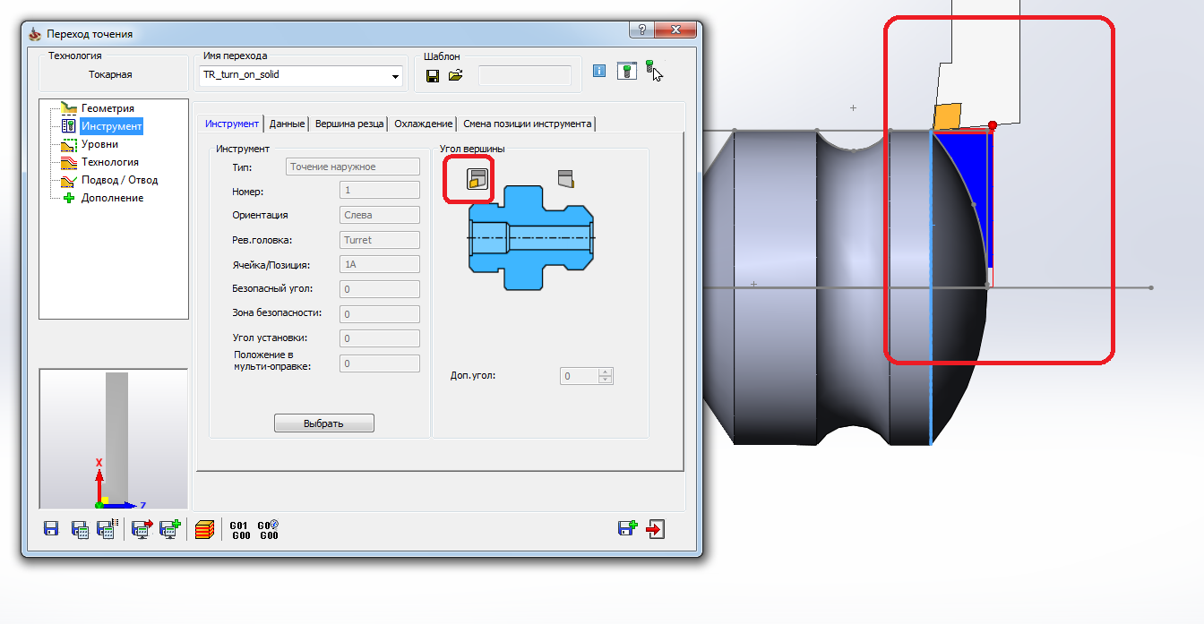

Как в SolidCame задать расположение резцов :thinking:
Резцы рисуются сверху
123.png (13960 просмотров) <a class='original' href='./download/file.php?id=35994&sid=4f09422f8596c6763d75fc67e0fe5aae&mode=view' target=_blank>Загрузить оригинал (183.17 КБ)</a>
Путь обработки тоже
222.png (13960 просмотров) <a class='original' href='./download/file.php?id=35995&sid=4f09422f8596c6763d75fc67e0fe5aae&mode=view' target=_blank>Загрузить оригинал (16.62 КБ)</a>

Re: SolidCAM (токарная обработка)
Сообщение AndyBig »
А разве есть разница где рисуется резец? Заготовка-то все равно непрерывно вращается, так что сверху резец, сбоку или снизу - все равно :)
AndyBig писал(а):А разве есть разница где рисуется резец?
Вместо левого резца нужен правый. Моск можно сломать ;)
Резец не правильно задал, смотри на моем скрине, резец стоит справа и снизу
А у тебя сверху
У меня это работает, проверял на симуляции, все нормально
На 3й картинке выбран снизу какой резец у меня и выдает ошибку.
Покажи резец , там где вопрос на моем скрине
Надо еще найти чтоб резец отображался ;) Отображается при верификации.
Посмотрел разные уроки, малость дошло что еще нужно сделать. Щас испробуем.
вот тут указал вершину резца?
Снимок.PNG (13889 просмотров) <a class='original' href='./download/file.php?id=36034&sid=4f09422f8596c6763d75fc67e0fe5aae&mode=view' target=_blank>Загрузить оригинал (72.12 КБ)</a>
Включи все же резец , так хоть будет видно как он стоит по отношению к заготовке
Увидеть резец так понимаю можно при верифиации и если нажать кнопку зеленым обведенным. Но тогда резец не фиксируется, а тягается за мышкой.
А СолидКам рисует контур где показано красным. И по логике это как то не правильно ;)
Нарисовал как у тебя деталь.
Указываю резец и делаю торцовку.
123.png (13881 просмотр) <a class='original' href='./download/file.php?id=36042&sid=4f09422f8596c6763d75fc67e0fe5aae&mode=view' target=_blank>Загрузить оригинал (115.79 КБ)</a>
Операция считается, если не считать что резец при верификации лезет вверх
222.png (13881 просмотр) <a class='original' href='./download/file.php?id=36043&sid=4f09422f8596c6763d75fc67e0fe5aae&mode=view' target=_blank>Загрузить оригинал (53.17 КБ)</a>
aftaev писал(а):Операция считается, если не считать что резец при верификации лезет вверх
может с постом что-то не так?
NightV писал(а):может с постом что-то не так?
тож об этом подумал ;) У меня стоит пост Мач скачанный с чипмейкера
А так все как на картинке nik1 и координаты модели там же поставил, и координаты у резца также.
123.png (13876 просмотров) <a class='original' href='./download/file.php?id=36044&sid=4f09422f8596c6763d75fc67e0fe5aae&mode=view' target=_blank>Загрузить оригинал (120.94 КБ)</a>
А обработку рисует сверху :hehehe:
Это точно что то иное
Я брал пост Окума, солид 13
aftaev, скинь модельку, рисовать лень, и пост
