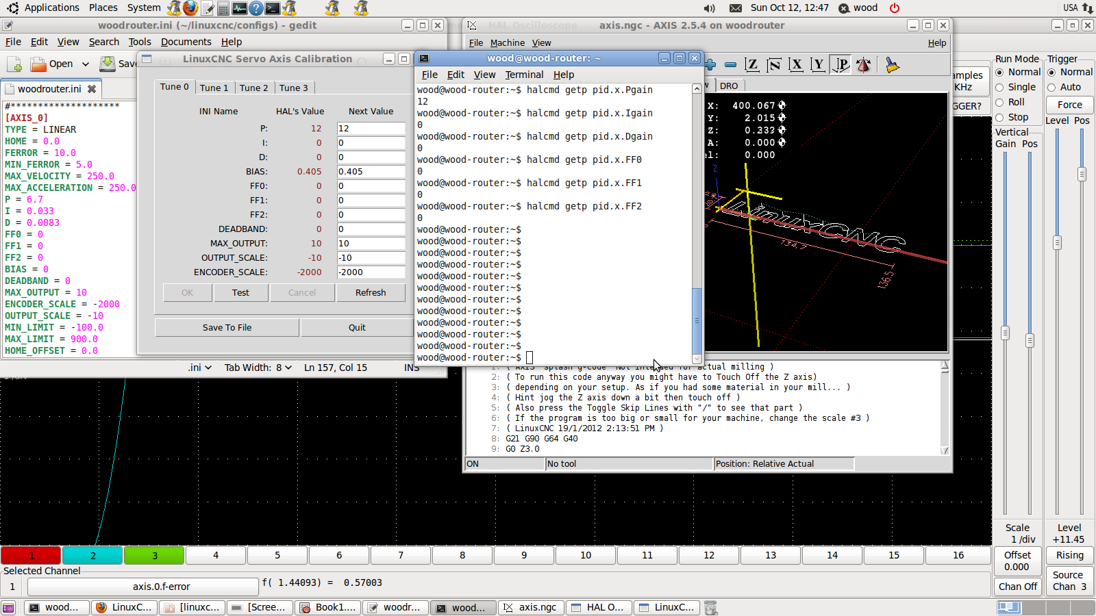

вот кто может объяснить такую вещь, почему linuxcnc игнорирует ini файл?
точнее, часть информации читает, а часть игнорирует.
извините, обрезать картинку на этой машине не могу.
вот что в конфиге, и справа то, что загружается (2207 просмотров) <a class='original' href='./download/file.php?id=34809&mode=view' target=_blank>Загрузить оригинал (261.93 КБ)</a>

Re: скоростной фрезер 900х2000
Сообщение pkasy »
это была версия 2.5.3
обновил на 2.6.3 - та же фигня.
секцию X не читает. ставит свои числа.
у кого-нибудь работает linucnc нормально, без вопросов?
Сообщение PKM »
HAL покажи, он же там читать должен
pkasy
Сообщение PKM »
В хал переставлены 00 и 02 приводы. Отсюда и проблема скорее всего
Сообщение pkasy »
стер все и начал по-новой.
теперь все читает.
