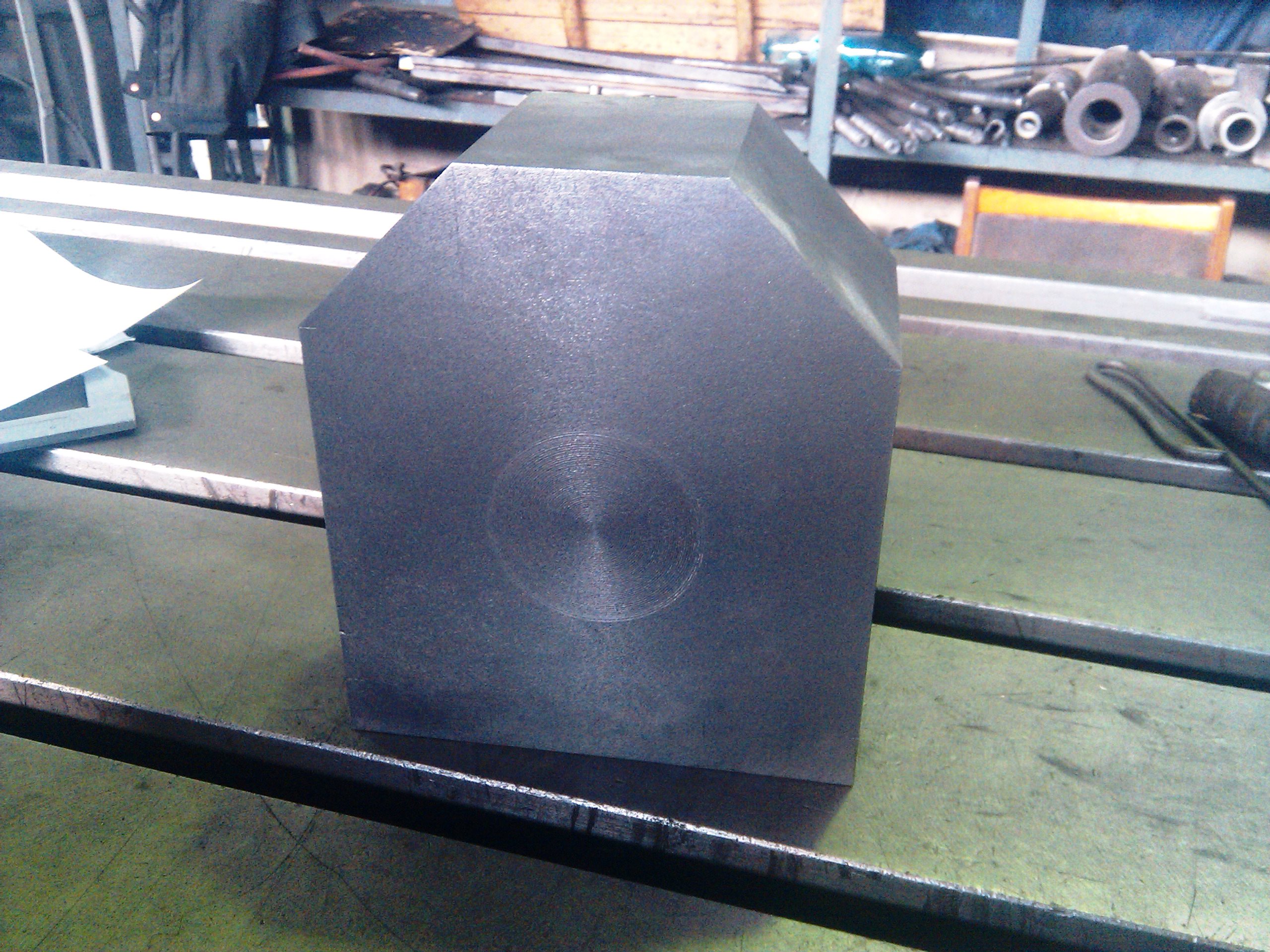

Готова заготовка скоро начну "творить"
заготовка чугунная.jpg (2412 просмотров) <a class='original' href='./download/file.php?id=34100&mode=view' target=_blank>Загрузить оригинал (843.25 КБ)</a>
