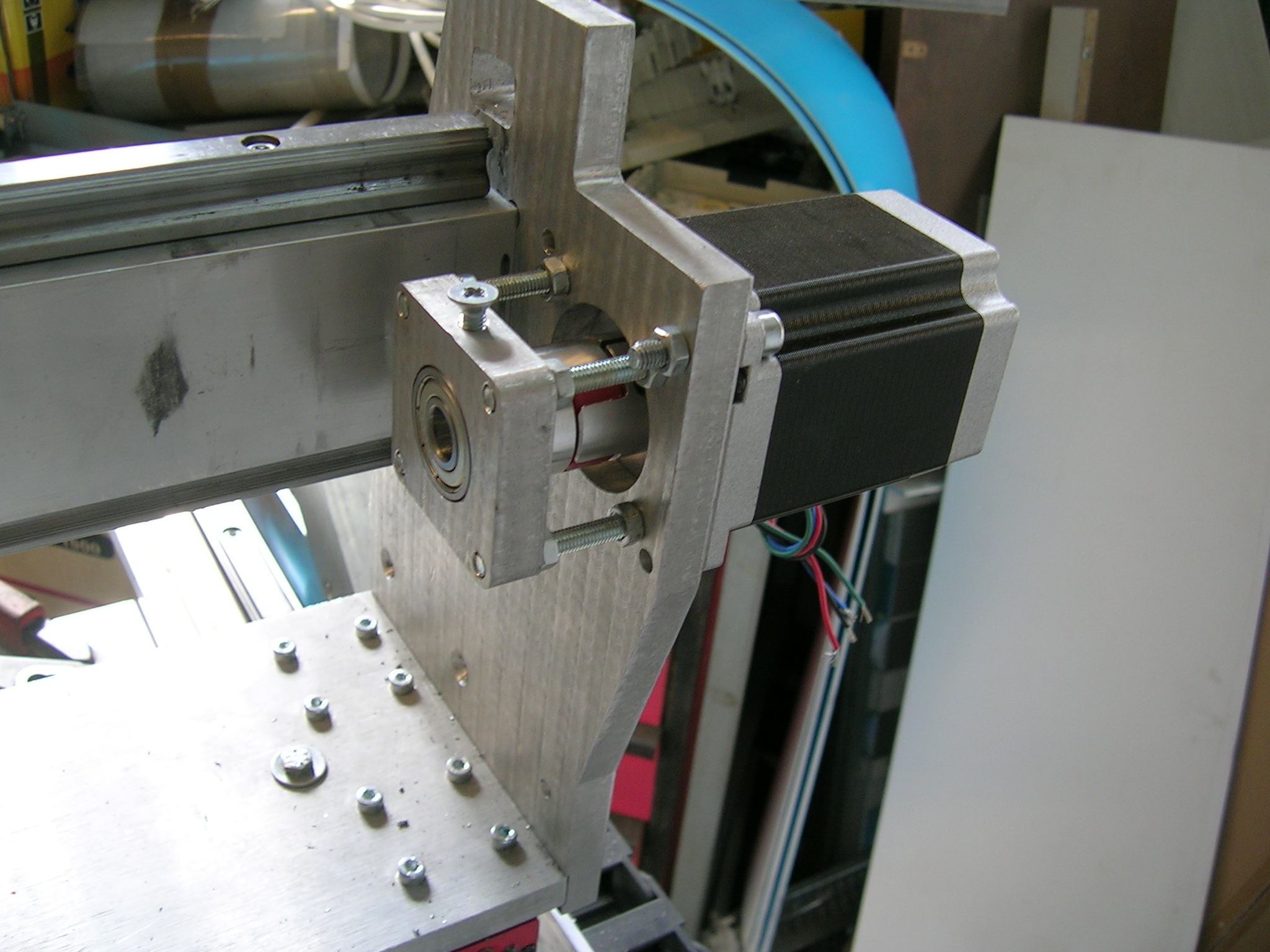

Сборка станка потихоньку продолжается... напилил детали для оси z и опоры винта для y.
DSCN3634.JPG (6855 просмотров) <a class='original' href='./download/file.php?id=32080&sid=59bc36b19d086c6e99d7f272c5ee6059&mode=view' target=_blank>Загрузить оригинал (994.86 КБ)</a>
DSCN3635.JPG (6855 просмотров) <a class='original' href='./download/file.php?id=32081&sid=59bc36b19d086c6e99d7f272c5ee6059&mode=view' target=_blank>Загрузить оригинал (981.09 КБ)</a>
DSCN3636.JPG (6855 просмотров) <a class='original' href='./download/file.php?id=32082&sid=59bc36b19d086c6e99d7f272c5ee6059&mode=view' target=_blank>Загрузить оригинал (988.59 КБ)</a>
DSCN3637.JPG (6855 просмотров) <a class='original' href='./download/file.php?id=32083&sid=59bc36b19d086c6e99d7f272c5ee6059&mode=view' target=_blank>Загрузить оригинал (938.08 КБ)</a>
DSCN3639.JPG (6855 просмотров) <a class='original' href='./download/file.php?id=32084&sid=59bc36b19d086c6e99d7f272c5ee6059&mode=view' target=_blank>Загрузить оригинал (902.33 КБ)</a>
DSCN3640.JPG (6855 просмотров) <a class='original' href='./download/file.php?id=32085&sid=59bc36b19d086c6e99d7f272c5ee6059&mode=view' target=_blank>Загрузить оригинал (887.57 КБ)</a>
DSCN3642.JPG (6855 просмотров) <a class='original' href='./download/file.php?id=32086&sid=59bc36b19d086c6e99d7f272c5ee6059&mode=view' target=_blank>Загрузить оригинал (932.78 КБ)</a>
DSCN3643.JPG (6855 просмотров) <a class='original' href='./download/file.php?id=32087&sid=59bc36b19d086c6e99d7f272c5ee6059&mode=view' target=_blank>Загрузить оригинал (850.26 КБ)</a>
DSCN3644.JPG (6855 просмотров) <a class='original' href='./download/file.php?id=32088&sid=59bc36b19d086c6e99d7f272c5ee6059&mode=view' target=_blank>Загрузить оригинал (976.1 КБ)</a>

Отверстия в боковинах портала над рельсами под каретки сделал?
crazydnb
Сообщения: 163
Зарегистрирован: 01 май 2013, 16:59
Репутация: 100
Настоящее имя: Александр Гончаров
Re: Для гравировки 600x600x40
Сообщение crazydnb »
Nick писал(а):Отверстия в боковинах портала над рельсами под каретки сделал?
Ага для них.

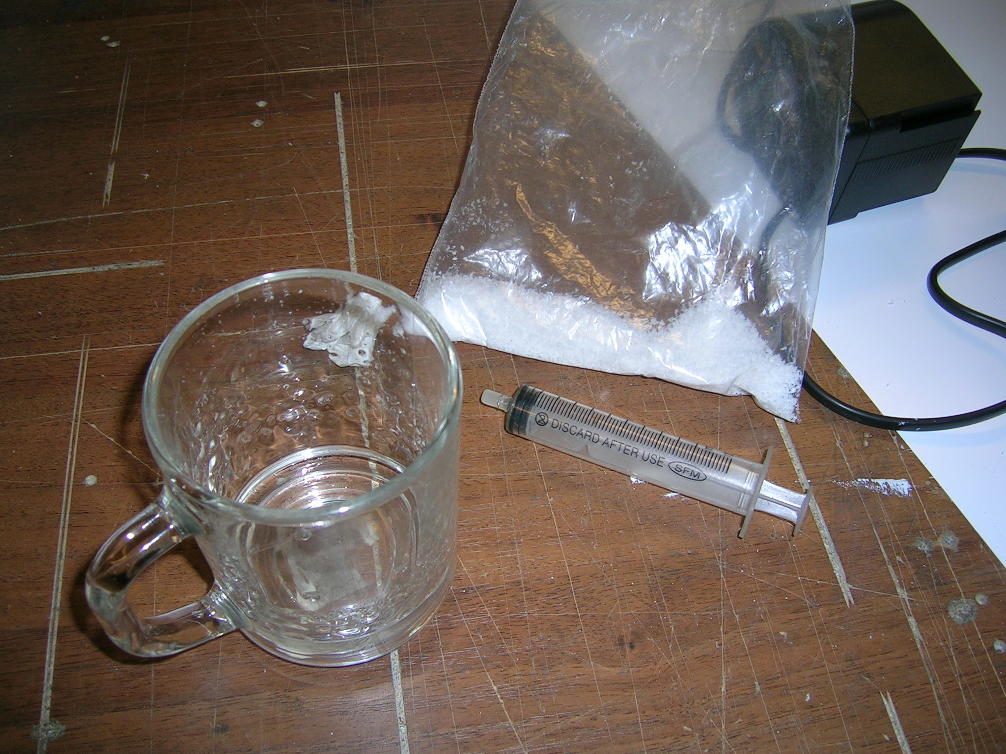

Сделал основу из железа для приспособы для обточки винтов. (6588 просмотров) <a class='original' href='./download/file.php?id=33718&sid=59bc36b19d086c6e99d7f272c5ee6059&mode=view' target=_blank>Загрузить оригинал (982.64 КБ)</a>
Обточил винт 12. Потратил около 2 часов, ну никак он не хотел протягиватся сам. (6588 просмотров) <a class='original' href='./download/file.php?id=33719&sid=59bc36b19d086c6e99d7f272c5ee6059&mode=view' target=_blank>Загрузить оригинал (952.97 КБ)</a>

Ну вот почти закончил сборку.
Осталось купить/поставить шпиндель, заполнить систему охлаждения, поставить стол. Пока тестил со старым контроллером, в плане купить другой с более мелким делением шага и возможно какой нибудь контролер к mach'у чтоб отказаться от LPT и использовать максимально мелкий шаг на двигателях.
DSCN3669.JPG (6405 просмотров) <a class='original' href='./download/file.php?id=34242&sid=59bc36b19d086c6e99d7f272c5ee6059&mode=view' target=_blank>Загрузить оригинал (1.01 МБ)</a>
DSCN3674.JPG (6405 просмотров) <a class='original' href='./download/file.php?id=34243&sid=59bc36b19d086c6e99d7f272c5ee6059&mode=view' target=_blank>Загрузить оригинал (954.26 КБ)</a>
DSCN3675.JPG (6405 просмотров) <a class='original' href='./download/file.php?id=34244&sid=59bc36b19d086c6e99d7f272c5ee6059&mode=view' target=_blank>Загрузить оригинал (975.54 КБ)</a>
DSCN3676.JPG (6405 просмотров) <a class='original' href='./download/file.php?id=34245&sid=59bc36b19d086c6e99d7f272c5ee6059&mode=view' target=_blank>Загрузить оригинал (906.63 КБ)</a>
DSCN3678.JPG (6405 просмотров) <a class='original' href='./download/file.php?id=34246&sid=59bc36b19d086c6e99d7f272c5ee6059&mode=view' target=_blank>Загрузить оригинал (898.01 КБ)</a>
DSCN3679.JPG (6405 просмотров) <a class='original' href='./download/file.php?id=34247&sid=59bc36b19d086c6e99d7f272c5ee6059&mode=view' target=_blank>Загрузить оригинал (960.29 КБ)</a>
DSCN3680.JPG (6405 просмотров) <a class='original' href='./download/file.php?id=34248&sid=59bc36b19d086c6e99d7f272c5ee6059&mode=view' target=_blank>Загрузить оригинал (1003.56 КБ)</a>
DSCN3681.JPG (6405 просмотров) <a class='original' href='./download/file.php?id=34249&sid=59bc36b19d086c6e99d7f272c5ee6059&mode=view' target=_blank>Загрузить оригинал (966.83 КБ)</a>
DSCN3682.JPG (6405 просмотров) <a class='original' href='./download/file.php?id=34250&sid=59bc36b19d086c6e99d7f272c5ee6059&mode=view' target=_blank>Загрузить оригинал (973.59 КБ)</a>
DSCN3683.JPG (6405 просмотров) <a class='original' href='./download/file.php?id=34251&sid=59bc36b19d086c6e99d7f272c5ee6059&mode=view' target=_blank>Загрузить оригинал (921.72 КБ)</a>
DSCN3684.JPG (6405 просмотров) <a class='original' href='./download/file.php?id=34252&sid=59bc36b19d086c6e99d7f272c5ee6059&mode=view' target=_blank>Загрузить оригинал (945.19 КБ)</a>
DSCN3685.JPG (6405 просмотров) <a class='original' href='./download/file.php?id=34253&sid=59bc36b19d086c6e99d7f272c5ee6059&mode=view' target=_blank>Загрузить оригинал (955.1 КБ)</a>
DSCN3689.JPG (6405 просмотров) <a class='original' href='./download/file.php?id=34254&sid=59bc36b19d086c6e99d7f272c5ee6059&mode=view' target=_blank>Загрузить оригинал (919.39 КБ)</a>
DSCN3690.JPG (6405 просмотров) <a class='original' href='./download/file.php?id=34255&sid=59bc36b19d086c6e99d7f272c5ee6059&mode=view' target=_blank>Загрузить оригинал (1004.24 КБ)</a>
DSCN3692.JPG (6405 просмотров) <a class='original' href='./download/file.php?id=34256&sid=59bc36b19d086c6e99d7f272c5ee6059&mode=view' target=_blank>Загрузить оригинал (1.02 МБ)</a>
DSCN3693.JPG (6405 просмотров) <a class='original' href='./download/file.php?id=34257&sid=59bc36b19d086c6e99d7f272c5ee6059&mode=view' target=_blank>Загрузить оригинал (864.91 КБ)</a>
