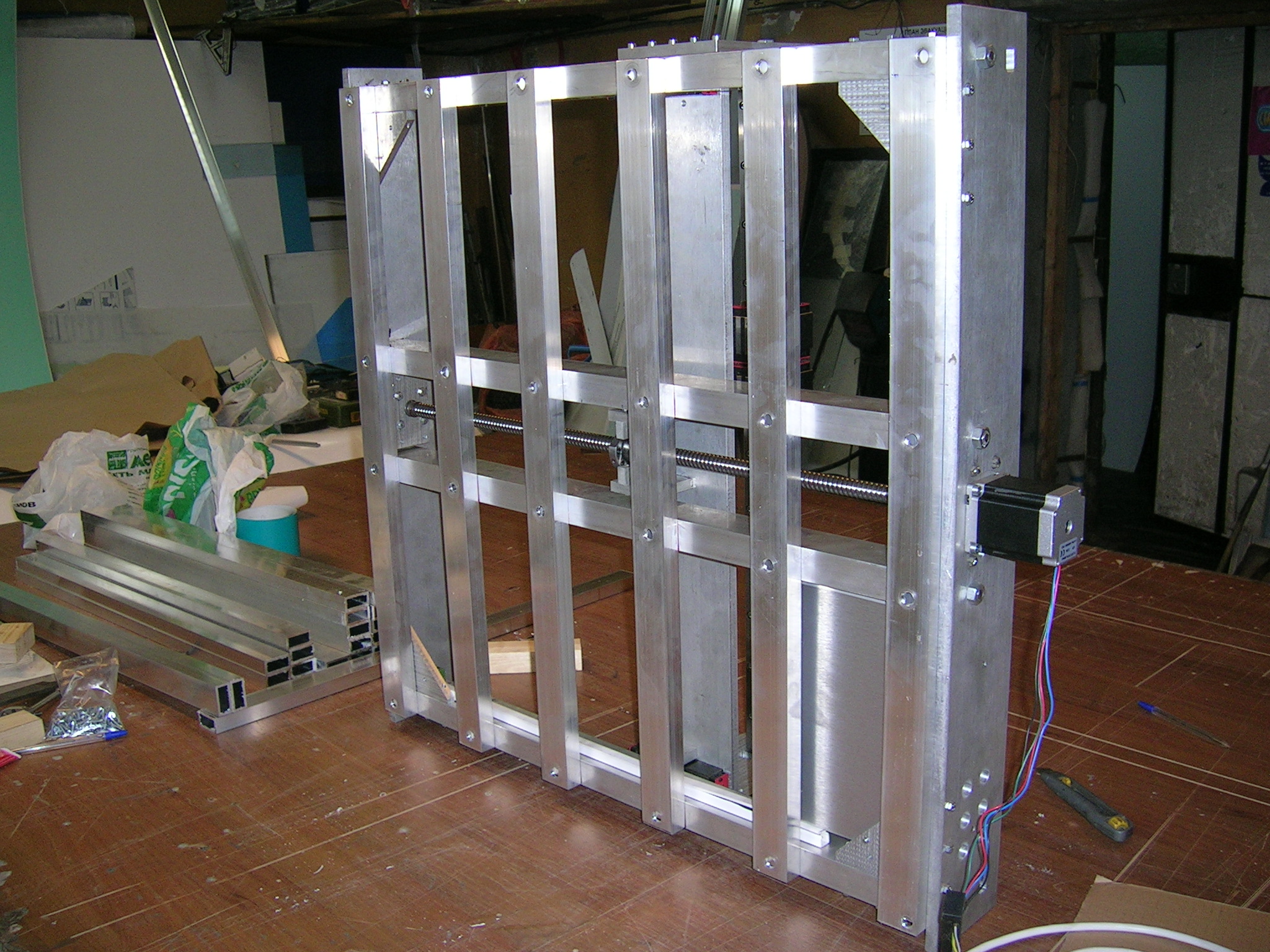

Потихоньку собираю второй станочек для гравировки по двухслойному пластику.
Комплектующие...
XY рельсы 15мм
Z круглый рельс 12мм
ШВП 16мм для XY
ШВП 12мм для Z
моторы 57x76 18кг XY для Z 42x47 4кг
материал алюминий 12мм и профильнная алюм.трубы 50x30x3, 40x20x3. уголок 40x40x4.
шпиндель 300ват 60000об.
контроллер gecko540 микрошаг 1/10 (стоит на первом станке) или Leadshine MX3660(хочется поюзать контроллер с большим микрошагом) .
Собираю не спеша по мере появления финансов.

Re: Для гравировки 600x600x40
Что за любовь такая к висячим столам!?
Тем более, для гравировки двуслойного листового пластика!
crazydnb
Сообщения: 163
Зарегистрирован: 01 май 2013, 16:59
Репутация: 100
Настоящее имя: Александр Гончаров
Сообщение crazydnb »
у первого станка тоже висячий стол только из железа, проблем нет. там ведь гравировка всего 0.1мм или думаешь будет вибрировать вверх-вниз ?
crazydnb писал(а):у первого станка тоже висячий стол только из железа, проблем нет. там ведь гравировка всего 0.1мм или думаешь будет вибрировать вверх-вниз ?
Думаю, что оперся на стол - и он прогнулся на пару миллиметров, и гравировка на глубину 0,1 мм не удалась.
Передвинул станок, раму перекосило, и портал уже не будет двигаться параллельно выровненной жертвенной подкладке стола, т.к. рельсы портала и стол не связаны.
Вибрировать, то может и не будет, но я бы еще понял, если бы нужно было обрабатывать большие не гнущиеся детали, но ведь речь про листовой пластик!
Не важно, как он прогнется вместе со столом. Важно, чтобы портал двигался параллельно столу (не раме станка, а именно параллельно столу, на котором закреплен материал).
Я ни в коем случае не пытаюсь убедить в своей правоте, я просто не могу понять - зачем делать две независимые рамы - одну для стола, а вторую для рельс портала, когда, казалось бы можно было бы вообще эту раму не делать, если станку не нужна идеальная жесткая плоскость стола, а нужно просто, чтобы портал двигался параллельно столу.
Я задавал этот вопрос уже очень много раз, и, обычно, получал ответ вроде такого: - "Да ты просто не разбираешься в механике. Ковыряйся лучше в своей электронике". :wik:
P.S. А, вообще, станок мне нравится - хотелось бы себе такой.

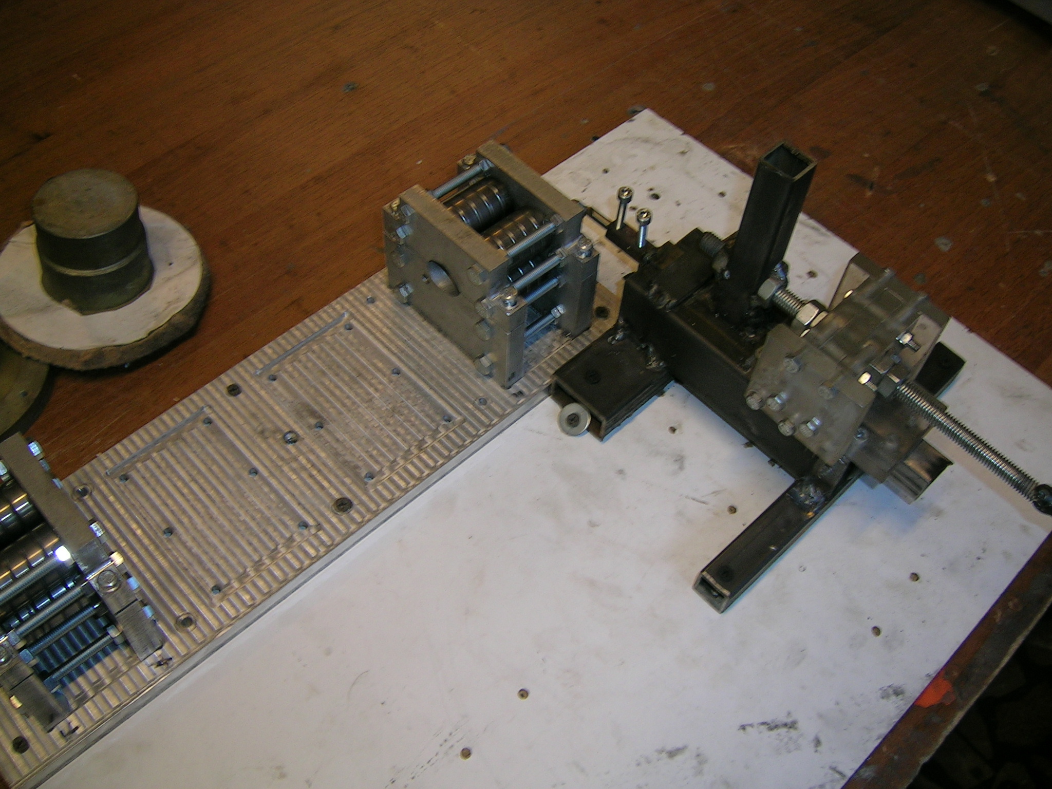

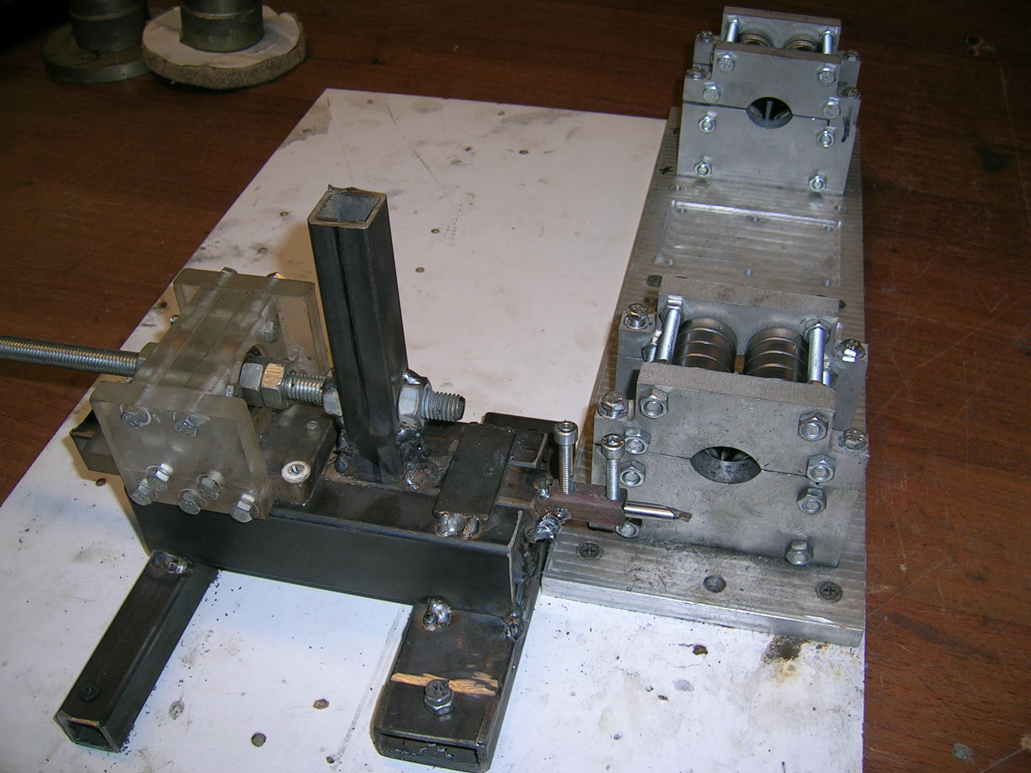

Лежат у меня пару винтов криво/не соосно обточенных.... вот подумал как бы их поправить и придумал "типо токарник" :) Колхоз полный но работает :)
DSCN3625.JPG (7352 просмотра) <a class='original' href='./download/file.php?id=30790&sid=af0921bc5dd6d4352096885d18cd3907&mode=view' target=_blank>Загрузить оригинал (913.73 КБ)</a>
DSCN3626.JPG (7352 просмотра) <a class='original' href='./download/file.php?id=30791&sid=af0921bc5dd6d4352096885d18cd3907&mode=view' target=_blank>Загрузить оригинал (963.83 КБ)</a>
DSCN3627.JPG (7352 просмотра) <a class='original' href='./download/file.php?id=30792&sid=af0921bc5dd6d4352096885d18cd3907&mode=view' target=_blank>Загрузить оригинал (915.61 КБ)</a>
DSCN3628.JPG (7352 просмотра) <a class='original' href='./download/file.php?id=30793&sid=af0921bc5dd6d4352096885d18cd3907&mode=view' target=_blank>Загрузить оригинал (957.77 КБ)</a>
DSCN3629.JPG (7352 просмотра) <a class='original' href='./download/file.php?id=30794&sid=af0921bc5dd6d4352096885d18cd3907&mode=view' target=_blank>Загрузить оригинал (1.03 МБ)</a>
этот винт был обточен с нуля (7352 просмотра) <a class='original' href='./download/file.php?id=30795&sid=af0921bc5dd6d4352096885d18cd3907&mode=view' target=_blank>Загрузить оригинал (1.02 МБ)</a>
этот переточен с 10мм в 8мм. резьбу нарезал вручную. (7352 просмотра) <a class='original' href='./download/file.php?id=30796&sid=af0921bc5dd6d4352096885d18cd3907&mode=view' target=_blank>Загрузить оригинал (1.04 МБ)</a>
DSCN3632.JPG (7352 просмотра) <a class='original' href='./download/file.php?id=30797&sid=af0921bc5dd6d4352096885d18cd3907&mode=view' target=_blank>Загрузить оригинал (980.91 КБ)</a>
DSCN3633.JPG (7352 просмотра) <a class='original' href='./download/file.php?id=30798&sid=af0921bc5dd6d4352096885d18cd3907&mode=view' target=_blank>Загрузить оригинал (1.01 МБ)</a>
Винт при вращении сам себя протягивает.
:good:
Сколько времени ушло на изготовление этого агрегата?
Резьбу плашкой резал?

Где то пол дня потратил на часть ту что с подшипниками, а "суппорт" сделал за час(придумывал все на ходу). Подшипники 26х10х8 40шт(покупал по 12р) сидят на круглой направляющей 10мм.
Резьбу плашкой, винт зажал в дрель(дрель низко оборотистая 900об/м максимум при мощности 900ват ), плашку в тиски ну и маслица немного.

Сборка станка потихоньку продолжается... напилил детали для оси z и опоры винта для y.

Ну вот почти закончил сборку.
Осталось купить/поставить шпиндель, заполнить систему охлаждения, поставить стол. Пока тестил со старым контроллером, в плане купить другой с более мелким делением шага и возможно какой нибудь контролер к mach'у чтоб отказаться от LPT и использовать максимально мелкий шаг на двигателях.
DSCN3669.JPG (6651 просмотр) <a class='original' href='./download/file.php?id=34242&sid=af0921bc5dd6d4352096885d18cd3907&mode=view' target=_blank>Загрузить оригинал (1.01 МБ)</a>
DSCN3674.JPG (6651 просмотр) <a class='original' href='./download/file.php?id=34243&sid=af0921bc5dd6d4352096885d18cd3907&mode=view' target=_blank>Загрузить оригинал (954.26 КБ)</a>
DSCN3675.JPG (6651 просмотр) <a class='original' href='./download/file.php?id=34244&sid=af0921bc5dd6d4352096885d18cd3907&mode=view' target=_blank>Загрузить оригинал (975.54 КБ)</a>
DSCN3676.JPG (6651 просмотр) <a class='original' href='./download/file.php?id=34245&sid=af0921bc5dd6d4352096885d18cd3907&mode=view' target=_blank>Загрузить оригинал (906.63 КБ)</a>
DSCN3678.JPG (6651 просмотр) <a class='original' href='./download/file.php?id=34246&sid=af0921bc5dd6d4352096885d18cd3907&mode=view' target=_blank>Загрузить оригинал (898.01 КБ)</a>
DSCN3679.JPG (6651 просмотр) <a class='original' href='./download/file.php?id=34247&sid=af0921bc5dd6d4352096885d18cd3907&mode=view' target=_blank>Загрузить оригинал (960.29 КБ)</a>
DSCN3680.JPG (6651 просмотр) <a class='original' href='./download/file.php?id=34248&sid=af0921bc5dd6d4352096885d18cd3907&mode=view' target=_blank>Загрузить оригинал (1003.56 КБ)</a>
DSCN3681.JPG (6651 просмотр) <a class='original' href='./download/file.php?id=34249&sid=af0921bc5dd6d4352096885d18cd3907&mode=view' target=_blank>Загрузить оригинал (966.83 КБ)</a>
DSCN3682.JPG (6651 просмотр) <a class='original' href='./download/file.php?id=34250&sid=af0921bc5dd6d4352096885d18cd3907&mode=view' target=_blank>Загрузить оригинал (973.59 КБ)</a>
DSCN3683.JPG (6651 просмотр) <a class='original' href='./download/file.php?id=34251&sid=af0921bc5dd6d4352096885d18cd3907&mode=view' target=_blank>Загрузить оригинал (921.72 КБ)</a>
DSCN3684.JPG (6651 просмотр) <a class='original' href='./download/file.php?id=34252&sid=af0921bc5dd6d4352096885d18cd3907&mode=view' target=_blank>Загрузить оригинал (945.19 КБ)</a>
DSCN3685.JPG (6651 просмотр) <a class='original' href='./download/file.php?id=34253&sid=af0921bc5dd6d4352096885d18cd3907&mode=view' target=_blank>Загрузить оригинал (955.1 КБ)</a>
DSCN3689.JPG (6651 просмотр) <a class='original' href='./download/file.php?id=34254&sid=af0921bc5dd6d4352096885d18cd3907&mode=view' target=_blank>Загрузить оригинал (919.39 КБ)</a>
DSCN3690.JPG (6651 просмотр) <a class='original' href='./download/file.php?id=34255&sid=af0921bc5dd6d4352096885d18cd3907&mode=view' target=_blank>Загрузить оригинал (1004.24 КБ)</a>
DSCN3692.JPG (6651 просмотр) <a class='original' href='./download/file.php?id=34256&sid=af0921bc5dd6d4352096885d18cd3907&mode=view' target=_blank>Загрузить оригинал (1.02 МБ)</a>
DSCN3693.JPG (6651 просмотр) <a class='original' href='./download/file.php?id=34257&sid=af0921bc5dd6d4352096885d18cd3907&mode=view' target=_blank>Загрузить оригинал (864.91 КБ)</a>
