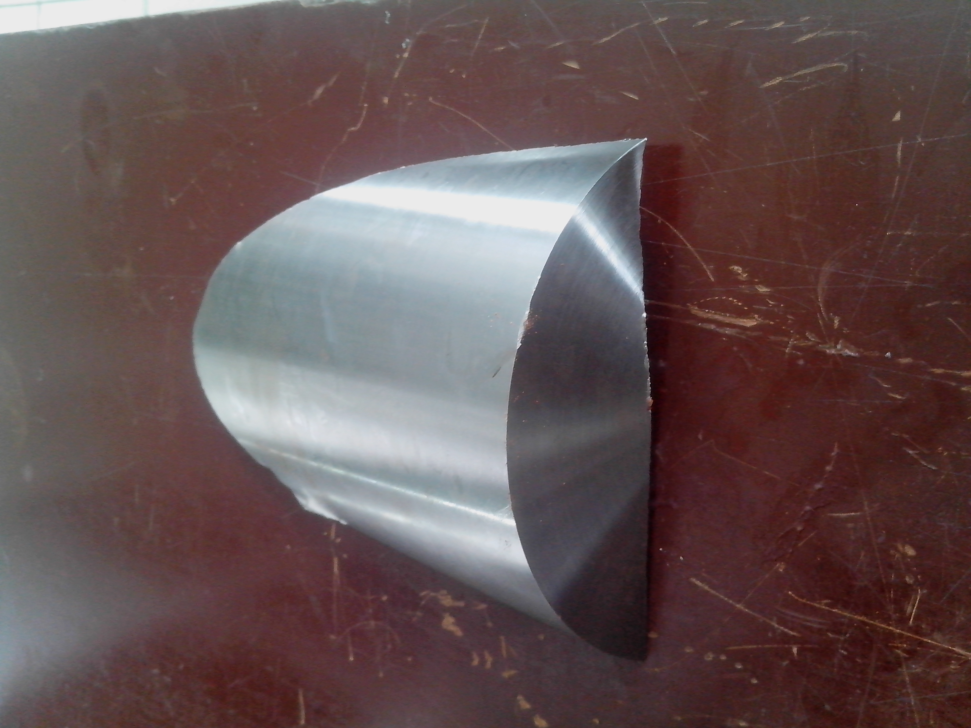

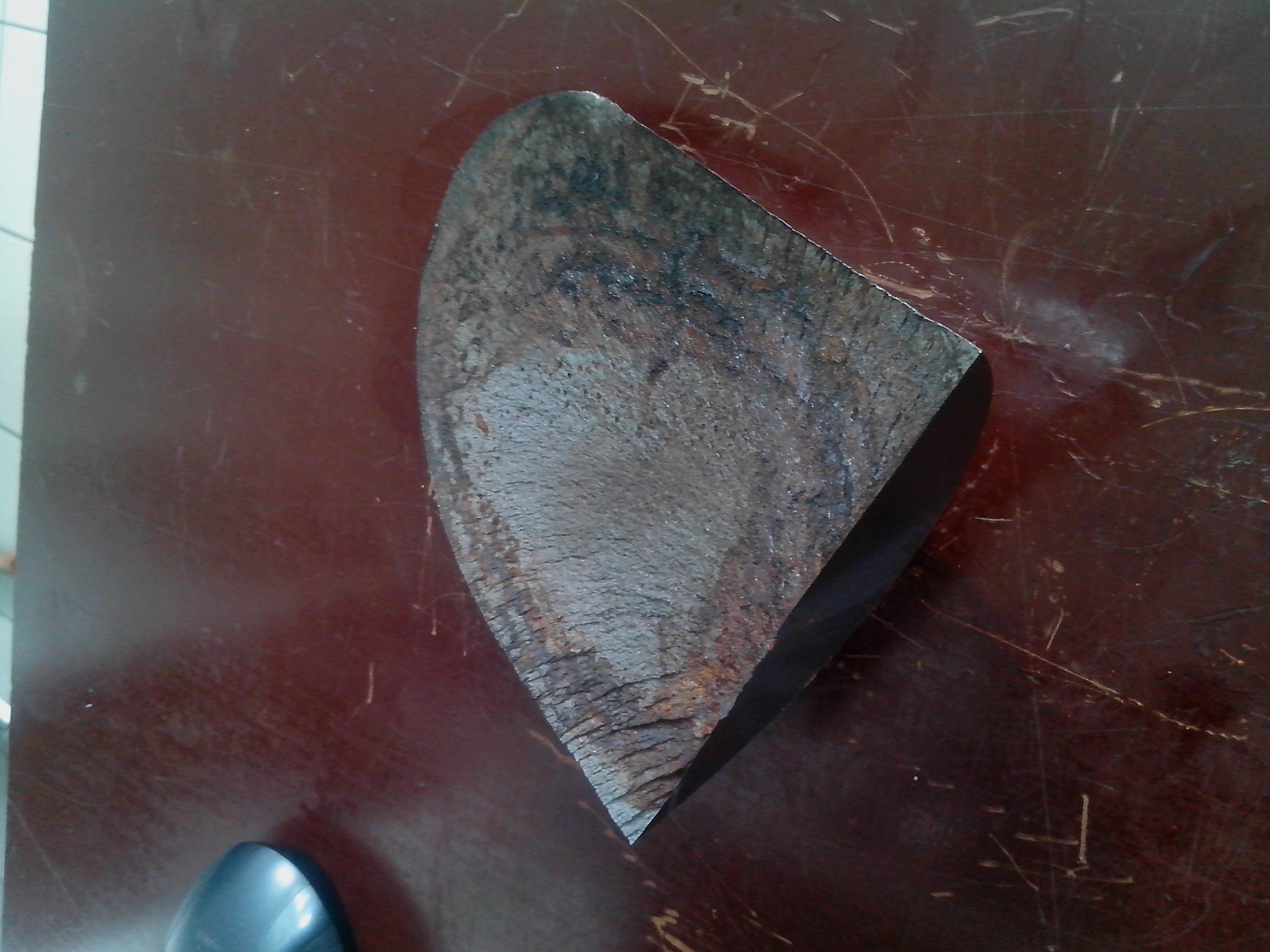

Попалась сегодня веселая заготовочка. Отлетело со страшным звуком чуть не обкакался :hehehe:
Диаметр 260 мм

а трещины не видно было?
на каких оборотах полетела? :shock:

При торцовке не заметил и не думал что может быть трещина.
Обороты не большие 300, но звон падения был страшный.

Shishio Makoto писал(а):При торцовке не заметил и не думал что может быть трещина
думаю когда оттоцевал, трещину просто "зализало", поэтому и не увидел.
блин... теперь буду простукивать такие заготовки на предмет звона :?
Re: Мои поделки
наш прокат нада постоянно проверять :( на потоке идут детали из 40х13, диаметром 85 и 110мм - каждый наверно 7-9 хлыст с дефектами.. трещины, раковины.. и если раковины можно увидеть, то трещину после ленты например нихрена не видно. только постукиванием..

Леша, а разве нет портативных всяких "дефектоскопов на магических лучах"? :hehehe:
Чтобы перед обработкой выявлять дефекты?
Вот первый попавшийся в гугл: http://www.promprilad.ua/ultrasonic_1.html

ukr-sasha писал(а):Леша, а разве нет портативных всяких "дефектоскопов на магических лучах"?
У нас все заготовки просвечивали, перед тем, как в обработку отдать. Хотя это были регулирующие крышки на гидромоторы, там трещины и раковины не допустимы, видимо поэтому и светили.
